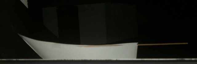

Trochę to trwało :D
Kadłub skończony teraz ożaglowanie.
Pierwszy pomysł to taki
Tylko trochę skomplikowany :-?
Jakieś inne pomysły ?? Powierzchnia do 6m2

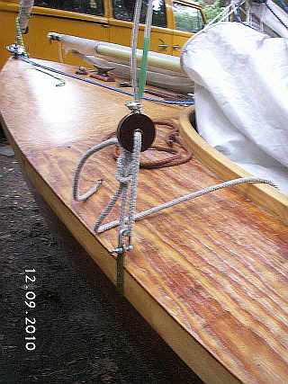

A co byś chciał z tym olinowaniem?
Trzy sznurki i masz.
Komentarz: talrep na Finnie ;-))
talrep+_-.JPG [ 40.71 KiB | Przeglądane 3773 razy ]

Maszt nie jest za duży, więc i za ciężki nie będzie. Może osadzić go na stępce? Do pokładu dziobowego dostawić go w takim U-wycięciu i zapiąć klamrą? Oczywiście jeżeli zakłada się częsty demontaż.
Miłego dnia :)

Fajny pomysł z klamrą, chyba go wykorzystam :)
Maszt raczej będzie łacinski, bedzie się opierał na stępce i przechodził będzie przez mini ławeczkę powiązaną z skrzynką mieczową w całość.

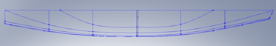

Wczoraj dokończyłem rzut boczny.
Dodatkowo zmieniły się wymiary
Największa długość: 3,66m
Długość KLW: 3,16m
Szerokość burt: 1,4m
Szerokość KLW: 1,26
Wysokość: 0,36m
Zanurzenie 0,16m
Wolna burta: 0,2m
Wyporność do KLW: 210kg
Powierzchnia żagla łacińskiego: 6m2
Nie mogę się zdecydować którą wersję żagla wybrać. Poniżej dwa do wyboru.
Teraz pytanie czy zastosować jedną rejkę tak jak jest w oryginalnym żaglu łacińskim czy dać dwie ala kleszcze kraba.
Jedna rejka będzie lżejsza od dwóch ale pytanie jest co będzie bardziej sprawniejsze i efektywniejsze.
