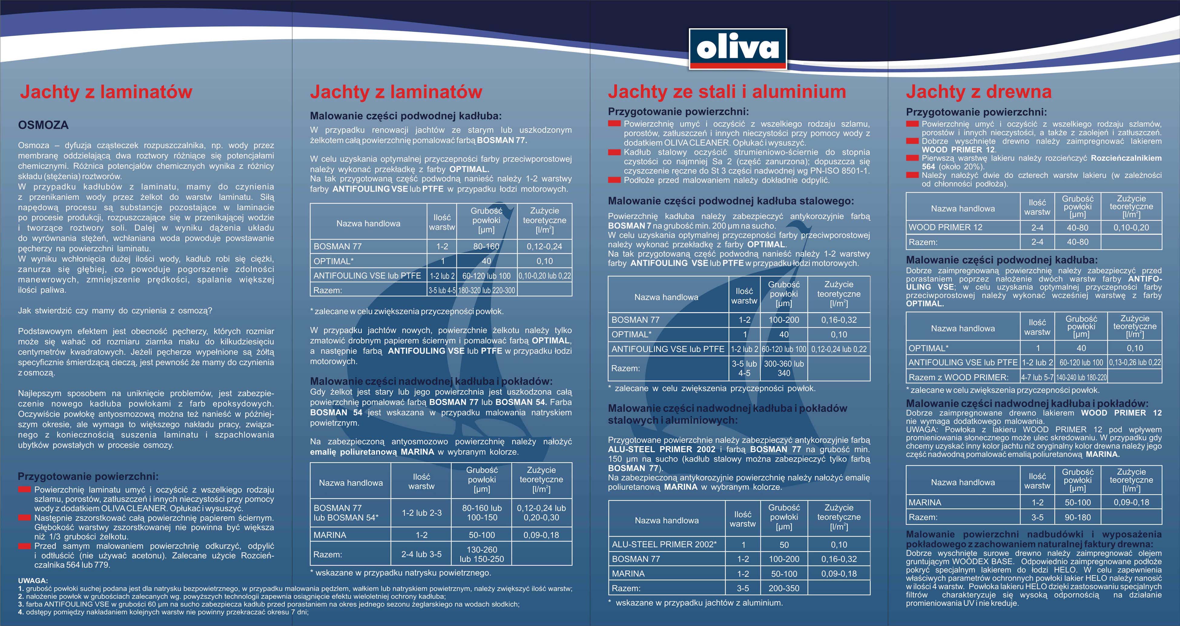

Szukaj w tematach o jachtach laminatowych , nie z żywicy. ;)
Jeden z wielu http://www.zegluj.net/forum_zeglarskie/ ... nie+jachtu
OLIVAFOLDER2011m.jpg [ 858.13 KiB | Przeglądane 3104 razy ]
