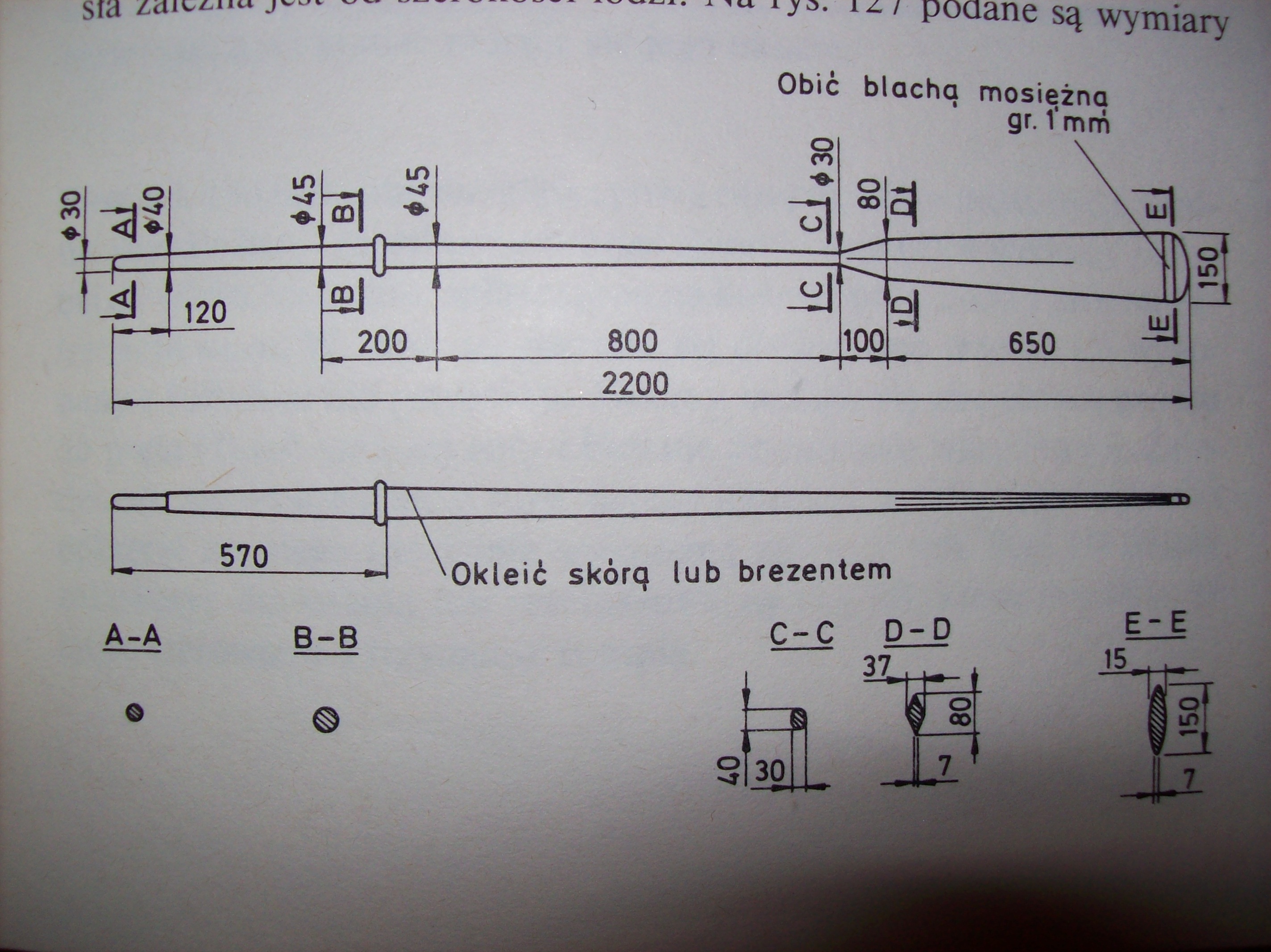

W książce "Żeglarzu zrób to sam" sam uchwyt na odcinku 120 mm zmienia średnicę od 30 do 40 mm.
Najlepiej najpierw zrób 40 i zobacz jak leży Ci w dłoni. Nie wiem jaką masz "łapę" ;)

PostNapisane: 30 sty 2012, o 21:22
tam jest błąd rysunkowy :-P
Prawidłowo jest na dolnym rysunku; trzon ma średnicę 40 przy rękojeści, potem jest odsadzenie i rękojeść fi 30 na całej długości
Za grubo. 40 to się robiło w długich szalupowych.
nie mam pod ręką rysunków wioseł bo bym dokładnie podał (co do milimetra)
to pisałem ja boSmann,
co w życiu kilkanaście tysięcy wioseł zrobił :lol:

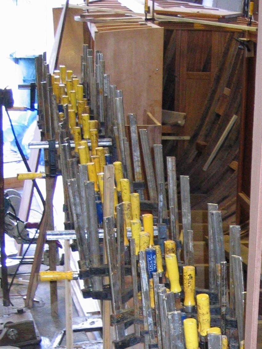

PostNapisane: 16 mar 2012, o 18:11
peter napisał(a):
Prasa do niczego ci nie jest potrzebna,kilka ścisków w zupełności wystarczy
Patrz zdjęcie ;)
A tu masz sćiągawkę jak dulki mogą wyglądać http://www.sklepzeglarski.com/index.php ... b6b020931b
klejenie.JPG [ 65.61 KiB | Przeglądane 6829 razy ]
PostNapisane: 16 mar 2012, o 18:32
Posty: 17660
Podziękował : 4528
Otrzymał podziękowań: 4279
boSmann napisał(a):
Patrz zdjęcie ;)
Na pytanie "Ile tych ścisków potrzeba?" szkutnicy odpowiadają "Więcej, niż kiedykolwiek w życiu widziałeś". ;) :lol:
PostNapisane: 16 mar 2012, o 20:26
Ile byś nie miał i tak zawsze ze dwóch brakuje :lol:

a na zdjęciu to i tak tylko część tego co mam :-P

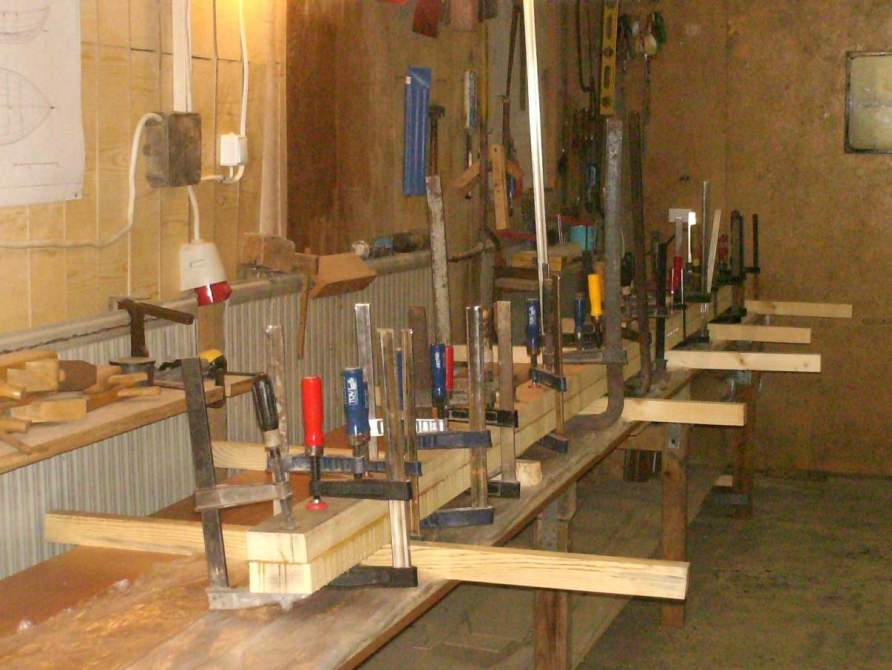

PostNapisane: 17 mar 2012, o 18:28
Posty: 873
Podziękował : 87
Otrzymał podziękowań: 136
zawsze brakuje! :lol:
marek
1.JPG [ 178.62 KiB | Przeglądane 6085 razy ]
PostNapisane: 17 mar 2012, o 22:01
Marek, podparłeś od spodu, żeby pod tym ciężarem się nie zapadało? :-P
