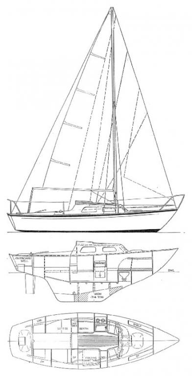

Z tego co wiem dużo łodek typu np. MICRO
ma balast wewnętrzny, który można wyjąć ale i tak rzadko się to robi z lenistwa.
A Hurley'e mają na pewno nieodejmowany* balast.
* (ciężko odejmowany - co by się trzymać pryncypiów :lol: )
