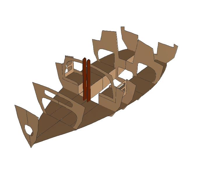

Dawno nie było, żadnej nowej forumowej konstrukcji, Przemek z Markiem mocno budują, Robert rozmyśla jak tu z Beth zrobić Transformersa ;) :DD , więc postanowiłem wypełnić pustkę :D :D
Długość całkowita - 575cm,
Szerokość - 190cm,
Zanurzenie - 25cm/75cm,
Wyporność(25cm) - 700kg,
Balast wewnętrzny - 150kg,
Miejsce do spania dla max. 3os.,
Pow. żagli - 14m².
Lekko inspirowane Swampscot Dory ;)
ŁJ

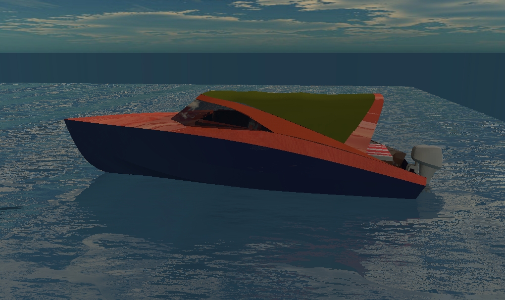

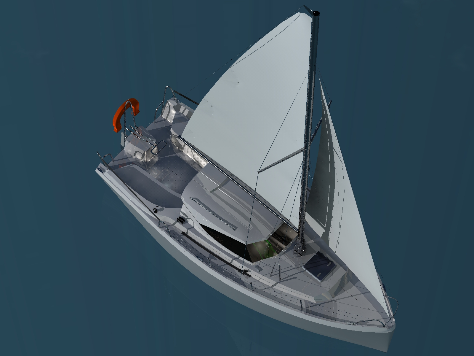

No to i ja się dołożę. Tyle że jak zwykle coś na przekór. Drzewienkowa łódź motorowa :lol: :lol: W sumie narysowana już jakiś czas temu ale nie pokazana i nie dopracowana. Ma nawet kabinkę na dwie osoby. Rozmiarowo podobna do twojej.
No a twoja łodeczka całkiem fajna.
Przemek

No to teraz, cios poniżej pasa. Nie pamiętam, czy mi kiedyś podpadłeś, czy nie, ale mimo wszystko, jako forumowy rozrabiaka mocno Ci przyłożę :evil: :evil: :evil: :lol: .
Koromysło :evil: , wysokość stania :evil: plasticzane :evil:
Jak nie rozłożyło Cię na łopadki to jeszcze coś dołożę :lol: :lol: :lol:
Przemek

...rzeczywiście "lekko inspirowany Swampscott Dory"...
Dokładnie - lekko inspirowana :) Chciałem uniknąć esowatości, ale pozwoliła ona na zainstalowanie całkiem wygodnej kabinki z małym kambuzikiem, w środku jest 1,2m wysokości stania. Można by też poeksperymentować z angielskim podnoszonym dachem.
W oryginalnej SwampSD, nie ma szans na kabinkę..
W porównaniu do SwampSD kadłub jest też bardziej pękaty.
Łódkę zacząłem rysować na zasadzie "co by było gdyby...", a okazało się że, im głębiej w las, tym ciekawiej :)
Spoko, dawaj następne - mam blisko kibelek i sobie przyguję, jak mnie zemdli. :evil: :lol: ;)

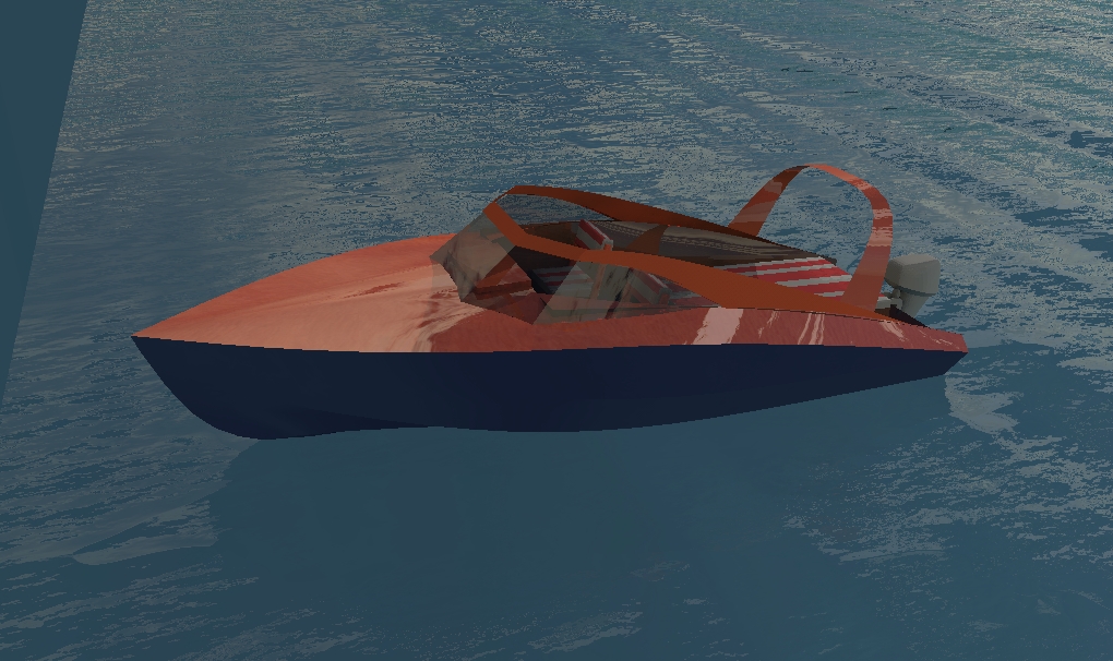

lj78 napisał(a):
przy okazji ciekawe nazwy nadajesz swoim projektom
Co do tych nazw, to komputer pyta o nazwę pliku przed zapisaniem, a ja mu wale pierwsze lepsze klawisze co pod palcami :lol: :lol: :lol:
lj78 napisał(a):
zacząłeś stosować elementy dekoracyjne
Jakie?? Mówisz o kabestanach stoperach, lukach, knagach, koszach, relingach, szynach itp?? Przeca koromysło plasticzane, bez tego wszystkiego zaraz utonie :lol: To nie są elementy ozdobne, lecz konieczne w chemikaliowcach. Chydrostatyka przede wszystkim :lol:
No to plan mi nie wyszedł. Ciebie jedynie mdli, a ja myślałem że rozłoży cię na dobre :-( :lol:
Ale skoro chcesz to masz :evil:

przemek napisał(a):
Jakie??
Przetłoczenia w laminacie, o te.
ouiyoyuiED.jpg [ 128.05 KiB | Przeglądane 9214 razy ]
Ok, wiem że wzmacniają konstrukcję, ale dało by radę bez nich. :)

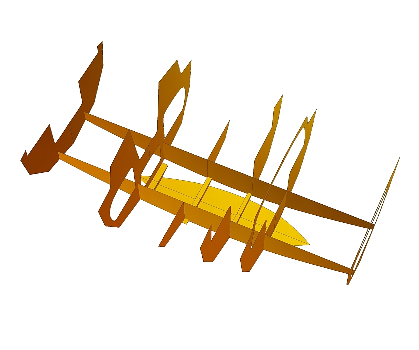

A o te. To boczne jest konieczne z tego względu, że dach jest projektowany jako osobny element, właśnie w tym miejscu doklejany, a to na dachu, prowadzi suw klapę i poukrywa nieco kable instalacji elekstrycznej wewnątrz.
Jeżeli pytasz jakie instalacje, to odpowiadam: od windy kotwicznej, windy masztu, windy miecza, windy fokału foka, windy fału grota, obcięgacza, topenanty, kable nagłośnienia, oświetlenia, DVD, X-boxa, kostkarki do lodu, zasilania sauny i dżakuzi (nawet nie wiem jak się to pisze) itd, itd.
A łodka ma tylko 6,3 metra :lol: To powinno powalić Roberta :evil: :lol: :lol:

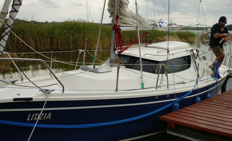

przemek napisał(a):
Koromysło , wysokość stania plasticzane
Moja małżonka po obejrzeniu, powiedziała to prawie nasza łódka, rzeczywiście duże podobieństwo do Sunhorsa 25
Nie rozumiem po co w tak małych łódkach próbować bawić się w zabudowę wnętrza,to tylko próba kopiowania dużych jachtów.Jedyne co się uzyskuje to ciasne wnętrze pełne różnego rodzaju kantów ścianek i krawędzi o które człowiek ciągle się zahacza,uderza i nie może się normalnie przeciągnąć,nie mówiąc o wyspaniu w normalnej pozycji.Jedyna sensowna "zabudowa" to płaska podłoga,ewentualnie opuszczany środkowy element podłogi żeby wygodniej siedzieć,kambuz to sklejkowa skrzynka z kuchenką i miejscem na kuchenne szpargały,normalnie trzymana pod kokpitem,a na czas gotowania przenoszona do kokpitu.I tyle,tanio,prosto,wygodnie.

Peter- a może podejść do tego i tak: zabudowa wnętrza, oczywiście przemyślana i odpowiednia, dodaje sztywność konstrukcji. Przy laminatach to wręcz konieczność, przy sklejce metodą szycia i klejenia- jak najbardziej też. Tzn. można powstawiać do środka jakieś stalowe dwuteowniki, ale chyba nie o to loto :D

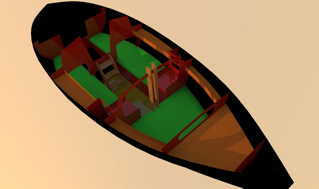

PostNapisane: 22 paź 2011, o 12:22
Podziękował : 491
...i tak mniej/więcej ma wyglądać środek Yayo-1Q.
lj78 napisał(a):
Mojej, to Twoja Lidzia się podoba
Ja to swoją, do przeglądania forum jakimś detem musiał bym ciągnąć. Szcęściaże?? :D
A środek Morpheusa tak. Niemal wszystkie elementy zabudowy, to usztywnienia konstrukcyjne.
Przemek
trzon.jpg [ 128.27 KiB | Przeglądane 9074 razy ]
double ender 6m grodzie.jpg [ 86.32 KiB | Przeglądane 9074 razy ]
ytdy.jpg [ 174.58 KiB | Przeglądane 9074 razy ]
PostNapisane: 22 paź 2011, o 13:36
Posty: 17769
Podziękował : 4555
Otrzymał podziękowań: 4305
Ja to się cieszę, że moja nie zagląda - mam spokój :D
To też metoda - w sumie łódka bardzo ładna, a jej wnętrze rozplanowane klasycznie. Przypuszczam, że budowa z wykorzystaniem "trzonu" nie musi być straszliwie trudna.
Kiedyś Marian Strzelecki zaprojektował swojego PIPa właśnie na czymś w stylu prefabrykowanego trzonu, który trzeba było najpierw zmontować i skleić, a do tego dobudowywało się burty, pokład...
PostNapisane: 22 paź 2011, o 13:51
Posty: 1013
Lokalizacja: Brzozów
Podziękował : 57
Otrzymał podziękowań: 186
Przede wszystkim, rozpoczęcie od "trzonu" pozwala zrezygnować z helingu, który przy tej wielkości łodki był by już wskazany. Morpheus dodatkowo posiada na spodzie kadłuba płaską "stopkę", na której można fajnie ustawić kadłub podczas budowy. Później służy ona, do przykręcenia betonowego kila, lub w wersji śródlądowej falszkila.
No to mamy podobnie :D .
Przemek
