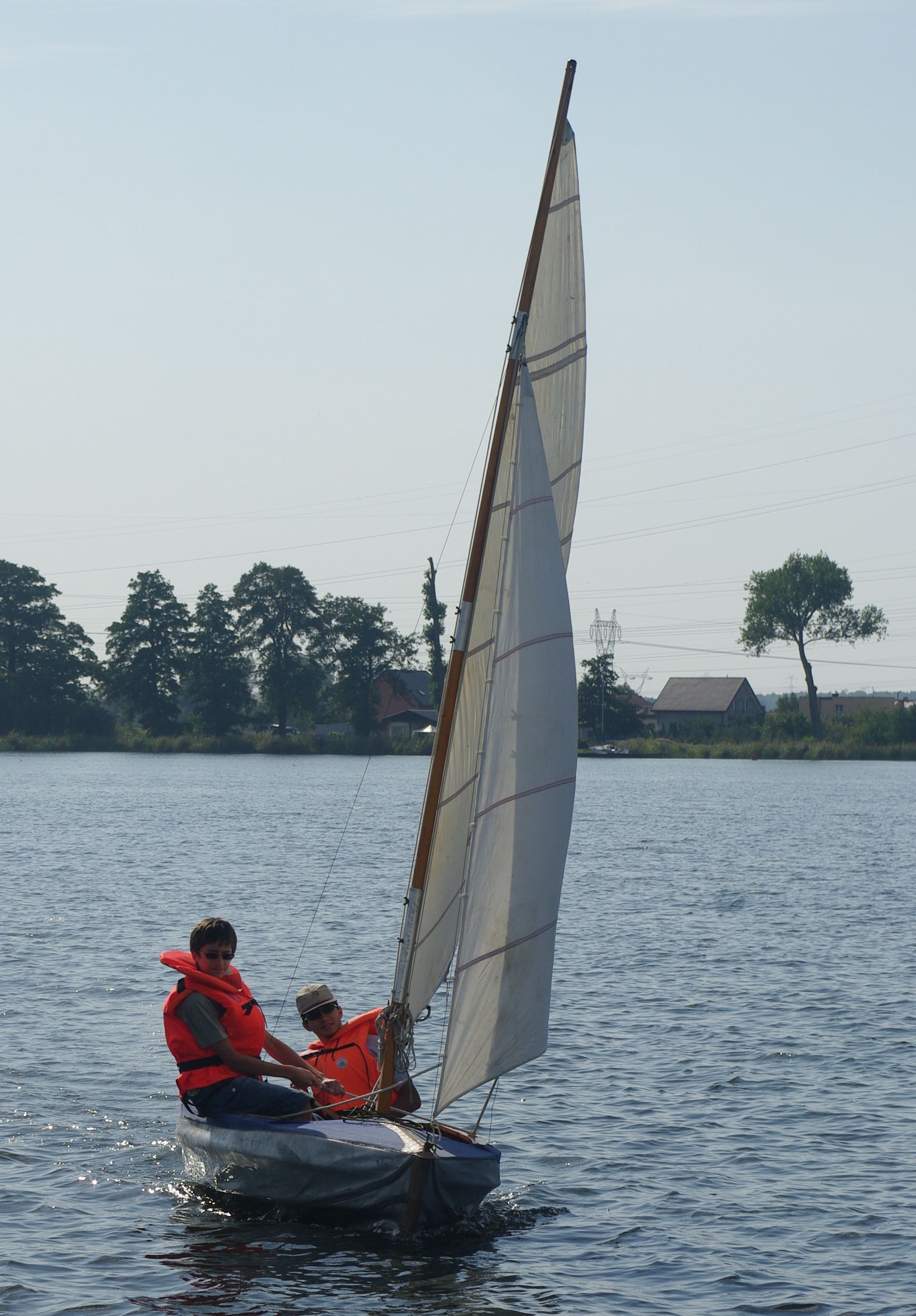

Tymczasem pływamy z synami na ofiarowanej Mewie 2. Co tylko zaostrza apetyt...
Radźcie, radźcie, co począć? Za i przeciw: co zbudować na początek?
