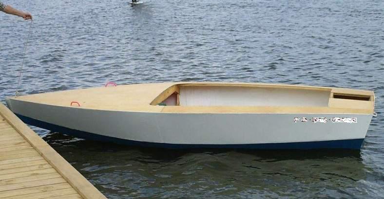

Autentyczna historyjka z ubiegłego sezonu.
sobota- przyjechał znajomy, popytał o kształty motorówek, poglądał różne plany, pomierzył leżącą u mnie motorówkę, zainteresował się gdzie jakie materiały kupić. Pojechał
tydzień później - telefon; możesz wpaść do mnie? Mam parę pytań.
Zajeżdżam i oczy mi wyszły. Na "helingu" (dwa stoły z ogrodu) mocno zawansowany kadłub. Pomarudziłem, że to nie fachowo, tamto jakoś dziwnie.Pogadaliśmy i pojecałem.
Następna sobota- telefon; będziesz u siebie? Bo zaraz przyjadę wodować.
Faktycznie, przyjechał, zwodowaliśmy, motorek na pawęż i ze strachem na wodę.
Pływa, w dwie osoby dziarsko, w trzy majestatycznie ale to wina motorka była, słabieńki był.
Bez dokumentacji, popołudniami w dwa tygodnie.Kosztowało to ok 1000 pln.
A efekt na zdjęciu.
Oczywiście, można się czepiać do kształtu (zwłaszcza części dziobowej), do niefachowości budowy itp. Gość jednak cel osiągnął i zadowolony sobie pływa.
Budował tradycyjnie na wzdłużnikach i używając gwoździ i wkrętów.
Czytając o szyciu i klejeniu to widzę, że u nikogo nie widać tej, tak reklamowanej, szybkości budowy. Osobiście też nie mam do niej przekonania. Czyba, że robi się w WS (dozowniki faktycznie przyśpieszają i ułatwiają przygotowanie porcji żywicy)

Nooo super ok4m dł na razie surowa ale jak ją wyposaży w okucia itp. I zarejestrowana nooo :shock:

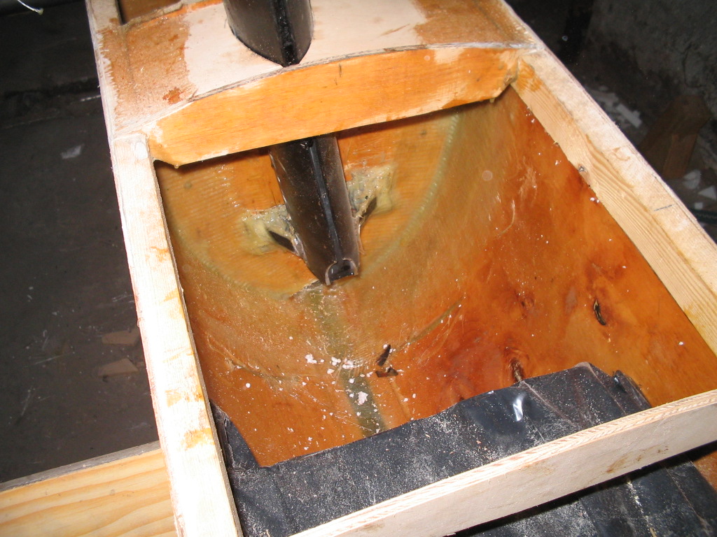

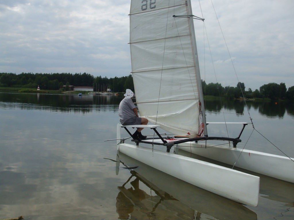

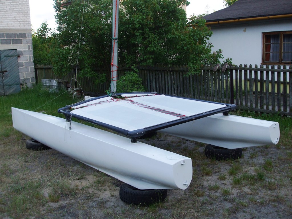

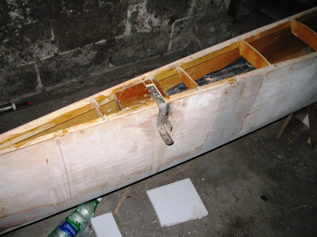

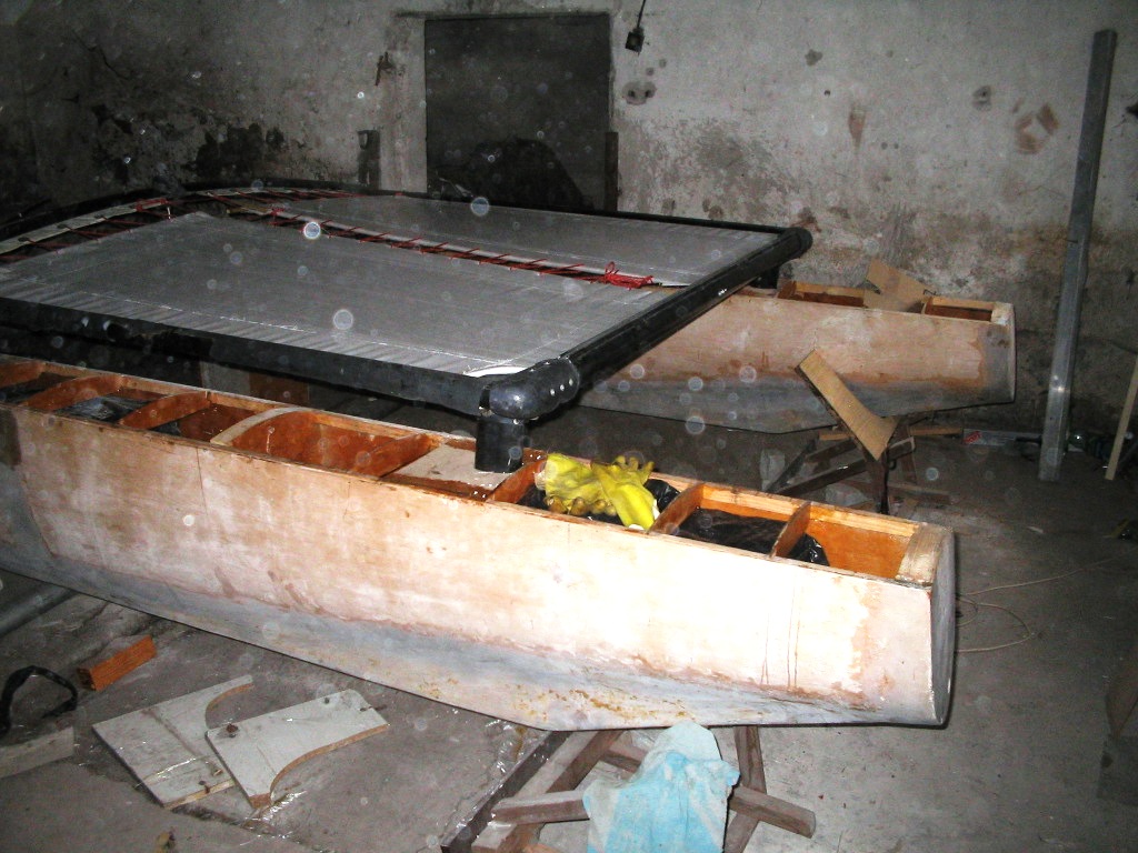

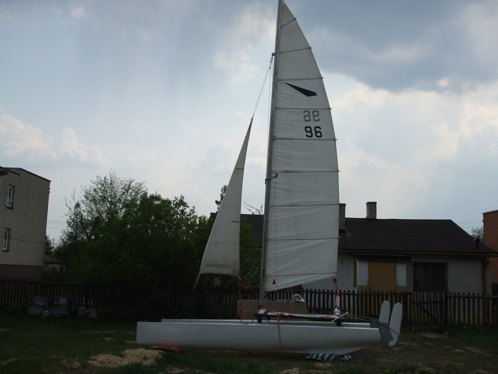

Witam!
Kolego boSmann!
Pozwolę sobie nie zgodzić się z Twoją opinią z końcowej części ostatniego postu. Sprawdziłem empirycznie, że szycie i klejenie to super szybka metoda budowy łódek ( sklejkowych oczywiście).
Ostatni okręt wykonałem w 3 miesiące (popołudnia i soboty). Poza wyrzynarką i wiertarką dysponowałem tylko prostymi narzędziami. Największy kłopot to oczywiście szpachlowanie i szlifowanie , szlifowanie, szlifowanie ... itd ,itd.Dozownik miałem niespotykany - mianowicie dwie wazówki ze starego kompletu sreber rodowych - większana epoksyd, druga na utwardzacz. Oczywiście katamaran, to najłatwiejsza do wykonania w tym systemie łódka, ale asystowałem i pomagałem w budowie 5-metrowej kabinówki. Trwało to 8 miesięcy. Warto też wiedzieć, że do epoksydu można stosować utwardzacz TFF. Wychodzi go dwa razy więcej, ale można odpuścić ogrzewanie pomieszczenia - żywica utwardza się nawet przy 6-7 stopniach C.
Dam też parę foto zbudowy , aby nie być gołosłownym. Pozdrawiam! Pagaj58.
*** Dodano -- 14 mar 2010, o 11:21 ***
Pierwsze zdjęcie to efekt prawie końcowy. Tutaj w trakcie budowy:

pagaj58 napisał(a):
Witam!
Bardzo piękny katamaran, gratulacje. Co to za projekt - coś znanego?
Największe wrażenie zrobił na mnie skeg - czy jest on uformowany razem z resztą skorupy czy jakoś osobno doklejony?
W każdym razie bardzo ni się podoba.
Natomiast komuś bez żadnego doświadczenia szkutniczego i preferującemu bardzo szybką budowę doradziłbym raczej prostszy kadłub typu V, dokładnie według koncepcji:
złączyć docięte kawałki sklejki 2 boki połapać drutem dokleić wręgi z poprzeczkami aby odpowiednio rozeprzeć kadłuby a na górę to dać jeden arkusz dopasowany
Nawet wręgi nie są konieczne nawiasem mówiąc.
pozdrowienia
krzys

fancat3.jpg [ 116.82 KiB | Przeglądane 10849 razy ]
funcat2.jpg [ 164.46 KiB | Przeglądane 10849 razy ]
PostNapisane: 15 mar 2010, o 22:19
Posty: 17777
Podziękował : 4560
Otrzymał podziękowań: 4310
No, no... niezły ten Twój kacik :)
