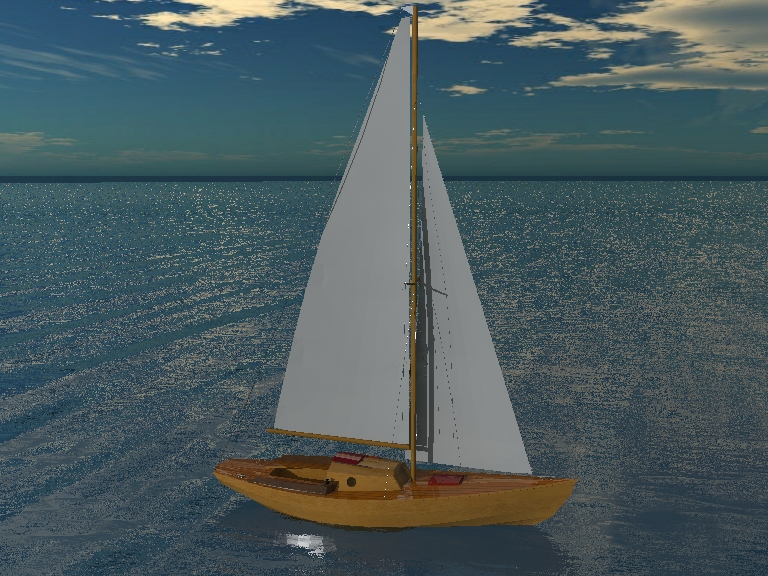

Narysuj coś w stylu klasycznym, np. jakiś Knockabout Sloop w stylu Ankera, Rassmussena, albo Reimersa...
Kiedyś dawno się przymierzałem, ale z powodu braku perspektyw odpuściłem. Właśnie odnalazłem plik. Może kiedyś siądę i domaluje sobie resztę. Tylko musi mnie najść. No i nie zwracać uwagi na układ want :lol:
Przemek
Delftship perspective view 4083993908139.jpg [ 238.1 KiB | Przeglądane 8686 razy ]

Fajne to :D a coś więcej o tym cudzie :D
Czyżbym dobrze widział nawis rufowy :D

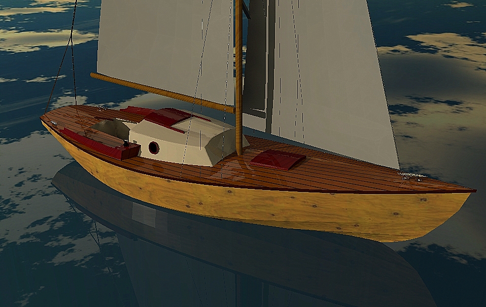

Żeby było coś więcej, trzeba by było przeliczyć z grubsza i dokładnie rozrysować.
Miało być 6metrów długie. 1,7m szerokie, w środku tyle miejsca, co by się podwójna koja, taka coś w rodzaju dziobowej, tyle że bardziej na śródokręciu zmieściła i dało się na niej usiąść z nogami w stronę zejściówki. Może wieczorkiem przysiądę, to się pobawię w malunki.
O taaak!!! : Długi i wysoki nawis rufowy. Ogólnie nawisów tu nie żałowałem :D
Delftship profile view 4084171016167.jpg [ 478.86 KiB | Przeglądane 8587 razy ]

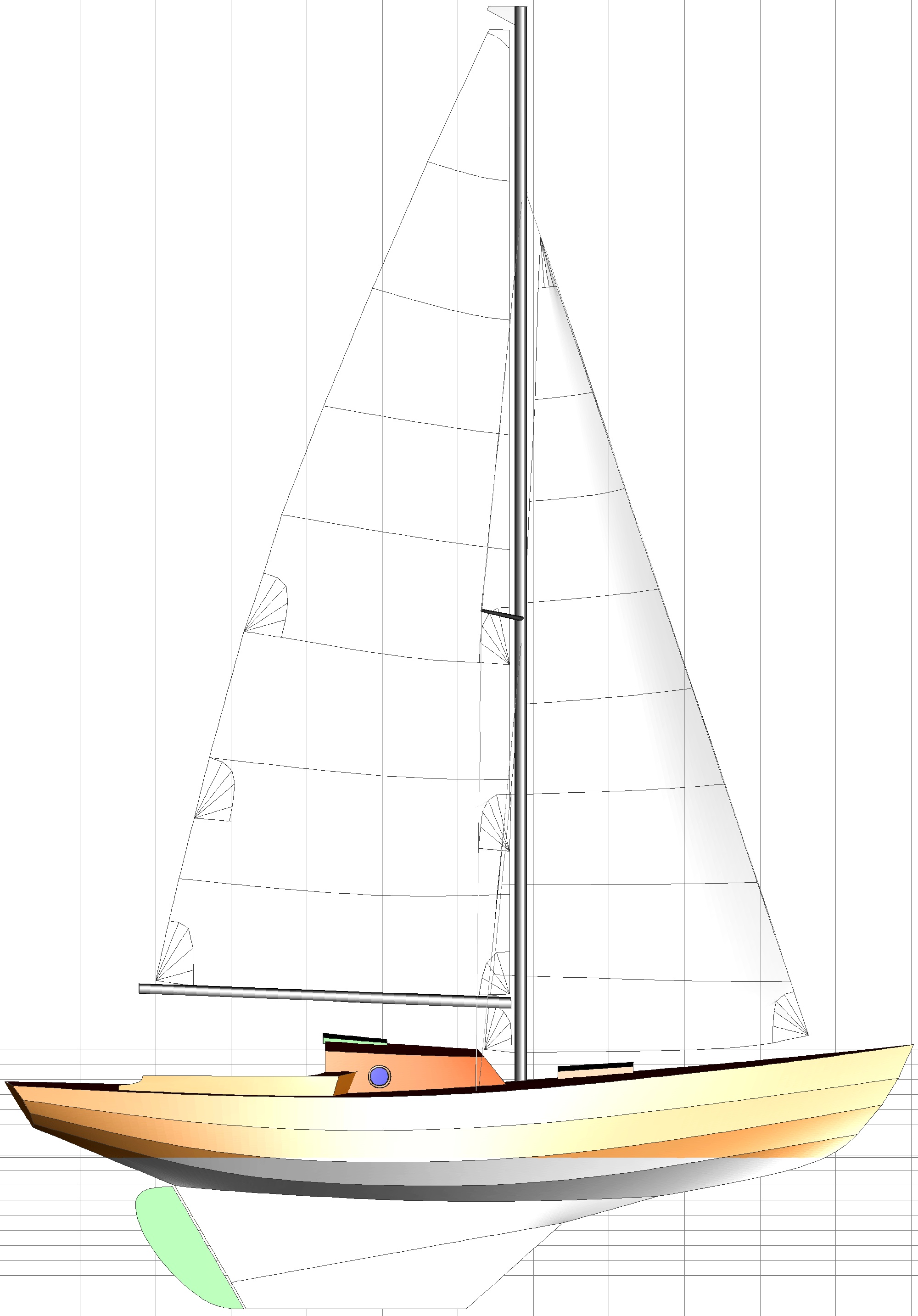

Na razie pokolorowałem z grubsza.
Przemek
aaaa.jpg [ 433.73 KiB | Przeglądane 8445 razy ]

Daysailer'ek z możliwością awaryjnego noclegu :) . A pozostałe dane? Ilość żagla, balastu, zanurzenie??
ŁJ
Zanurzenie, ile ?

Przepięknościowy! Nie podoba mi się tylko wersja z sękatymi deskami. Może da się jeszcze pokazać wersję okrągłodenną?
A poważnie - kto to teraz zbuduje? To fanaberia! Drogie a bez wielkiej kabiny z wysokością stania! Bez sensu! :DD A to co???

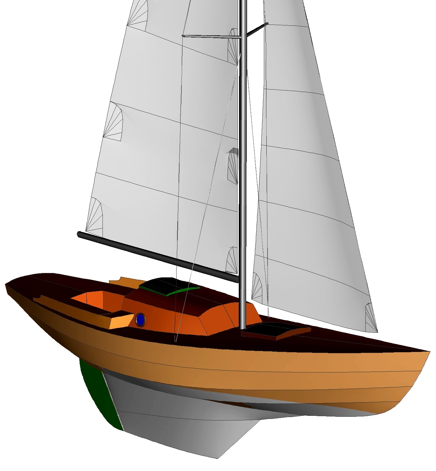

Nie znasz się ;) . To nie deski, tylko sklejka w drugim gatunku, dla obniżenia kosztów :lol:
Poza tym, jak mówi marek- sęk też drzewo. Ja natomiast dołożę od siebie, że lepszy sęk, niż kilo laminatu :lol:
Zrasztą co mi tam. Masz tu z bezsęcznej sklejki w pierwszym gatunku :lol:
A poważnie, to poważnie. Właśnie dla tego porzuciłem projekt. Jako morski daysailer, z możliwościom schronienia (coś jak klasa Żagle 500), dla mnie jest bez sensu, do morza mam 700km. Jako łódkę na wakacje, stacjonującą nad morzem, wolał bym Morpheusa. Jak bym miał natomiast budować coś co mógł bym ciągać autkiem nad morze, to wolał bym Kuterro, z jego piaskowym balastem.
Folkboat XXI wieku?
Nie wiem dlaczego XXI wieku, ale to że tak bardzo podobne to wyszło do Folkboata, było drugim z powodów porzucenia projektu.
Pierwotnie ta łodka miała być okrągłodenna. Niestety (stety??) została przerysowana, na rozwijalne powierzchnie ze sklejki.
mbober1 napisał(a):
Jakie poszycie przewidziane ? Sklejka, sklejka na zakładkę, na styk ???
Albo sklejka na wzdłużnikach, albo szycie i klejenie. Nie lubię zakładkowych poszyć ze sklejki. Na wierzchu mamy najsłabsze punkty materiału, czyli sztorce sklejki. Dla tego między innymi lubię S&G.
