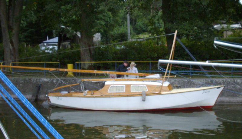

Jeśli tak kategorycznie Ostrzegacie przed zgubnym wpływem laminowania drewna to znam jeden jacht co nijak nie chce pasować do Waszych teori. Jacht powstał 50 \pięćdziesiąt \ lat temu ze sklejki i całe burty i dno zostały polaminowane zaraz po wybudowaniu. Zęza do dziś jest sucha i bez śladów gnicia i jacht nie wymaga remontu. \ Totem stoi w Rejsach\. Zgniłej sklejki faktycznie nic nie uratuje przed wymianą nawet laminowanie.
Sławek Sea-Line Możesz rozjaśnić swoje słowa: woda w zęzach KAŻDEGO lp/s, bo ja miałem kilka łódek i wszystkie suche \może jakieś wadliwe :D \.
Totem.jpg [ 109.8 KiB | Przeglądane 3443 razy ]
Kto ma statki ten ma wydatki.
