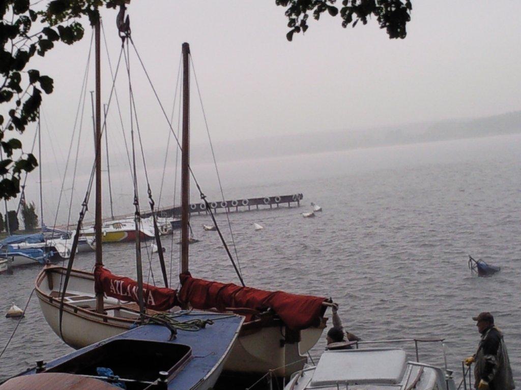

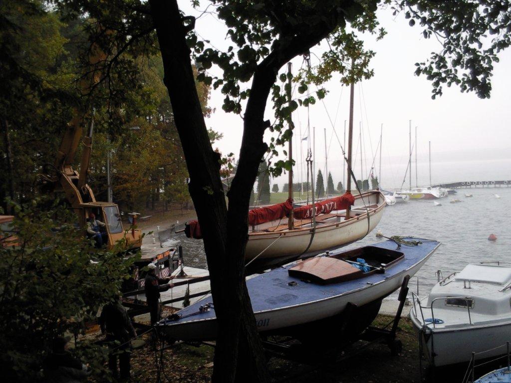

Dziś zabrałem się za DeZete .
Został zdjęty pokrowiec (z plandek) i wypompowana woda z zęzy.
Muszę na nowy sezon zimowy coś innego zastosować na przykrycie jachtu.
Zamierzam zwodować jacht przy pomocy dźwigu na weekend 14.o4.2012.
Do tego czasu kosmetyka i naprawa lakierów na drewnie.
Zmywacz od Romana sprawdzę na dniach.
Jak i na jesieni , tak i wiosną akcja dźwig...
