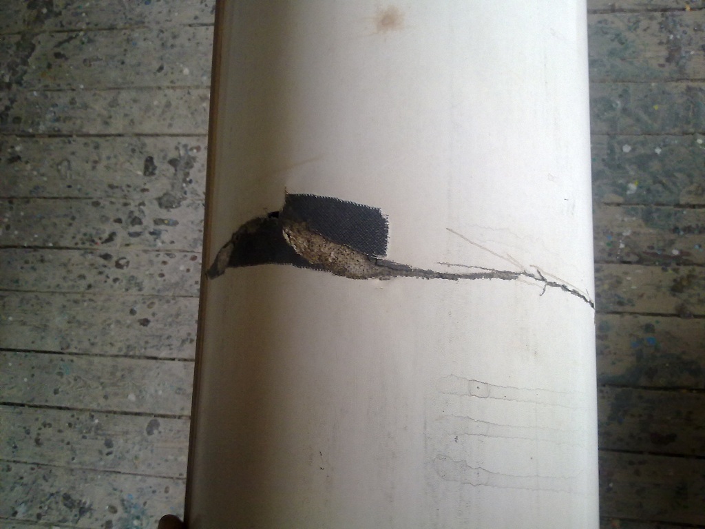

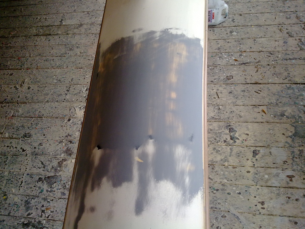

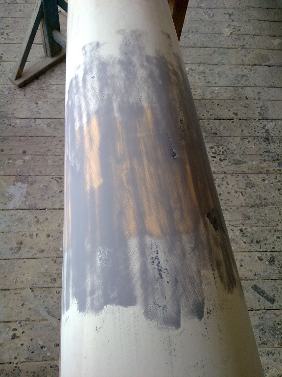

Witam tak ja w tytule. Mam uszkodzenia na łodzi i po zaznajomieniu się z informacjami na ten temat jak i co robić jednak potrzebna jest pomoc. Po prostu brak doświadczenia.Za dużo tego wszystkiego
Proszę napiszcie tak po "polsku" jak"chłop krowie na rowie" jak się zabrać co zastosować i jak. Bo jak zacznę robić eksperymenty to wiadomo albo i nie co z tego wyjdzie, a panowie w niektórych sklepach są słabo zorientowani. Zaznaczam w niektórych.
Na zewnatrz fot 1 i 2

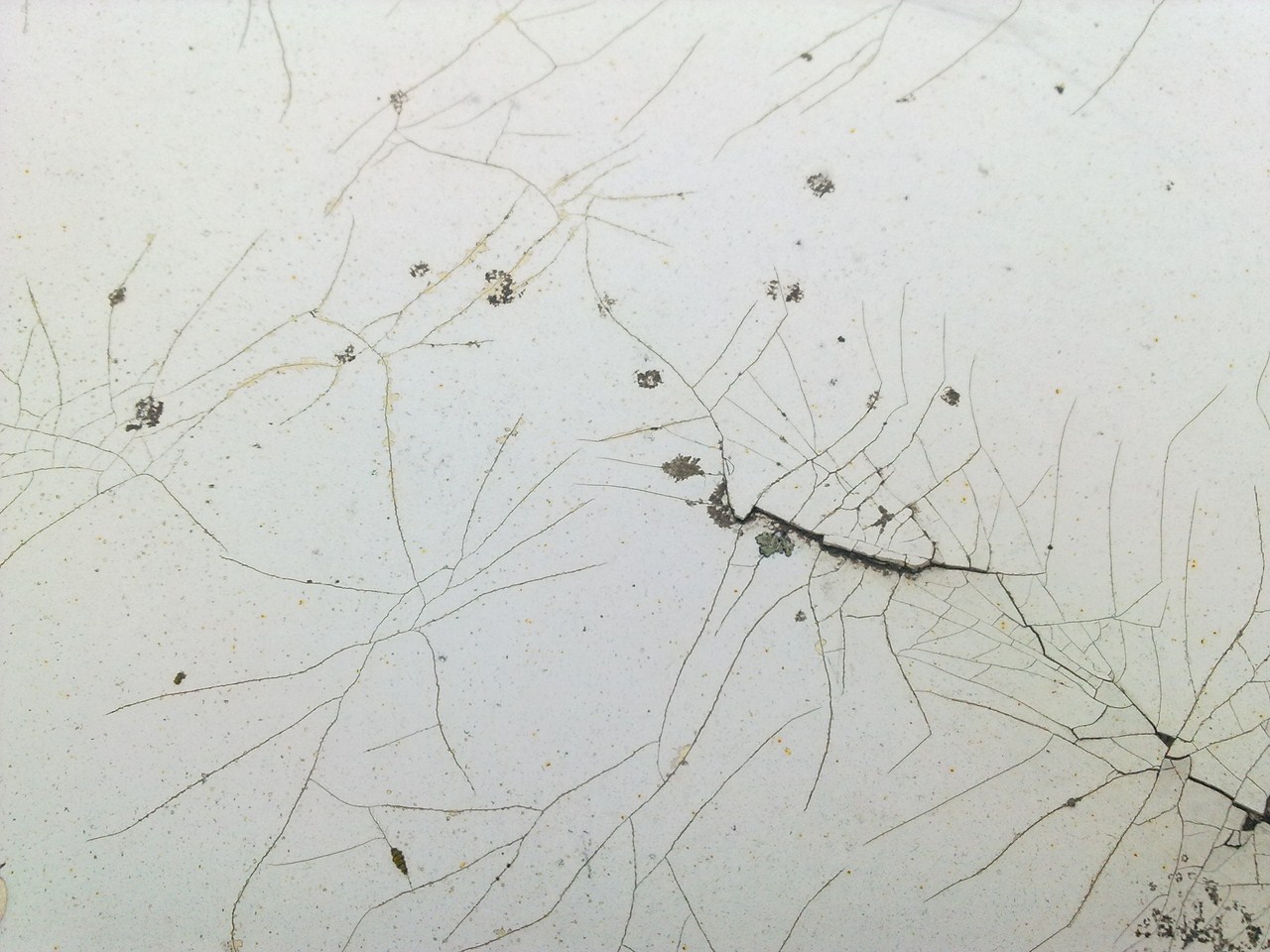

wewnatrz fot3 bo tam pomalowane czyms co płatami odchodzi i jeszcze mokre . Czym to pomalować.
Z Szacunkiem dla grupy Sławek

Odnośnie fotki 1.
- Usuń żelkot w popękanych miejscach.
- Odsłonięty laminat zeszlifuj "na skos" w kierunku dziury.
- Zrób jakąś "podkładkę" coby zakrywała dziurę od wewnętrznej strony kadłuba.
- Zalaminuj dziurę nakładając coraz to większe kawałki maty lub lepiej tkaniny.
- Pokryj topkotem
- Wypoleruj
- Zdejmij "podkładkę" i nałóż laminat od środka.

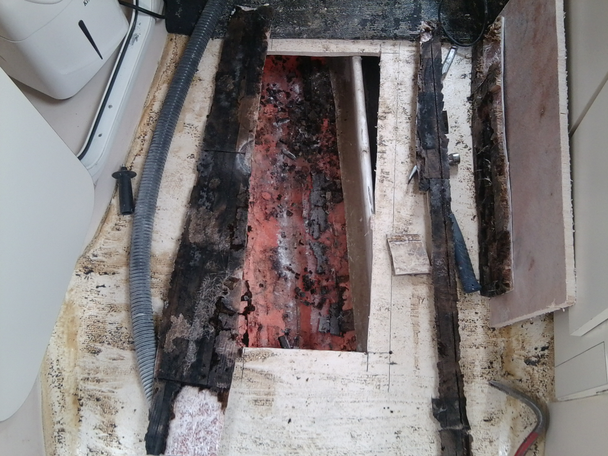

Odnośnie fotki 2.
- Usuń żelkot w miejscach "pajączków"
- Sprawdź jak wygląda laminat.
- Jeśli ok to nałóż topkot i wypoleruj go
- Jeśli laminat jest spękany, to usuń pęknięcia jak w przypadku fotki 1
Szpachlówki raczej odpuść.

logoslaw napisał(a):
Możesz polecić "Topkot"
Kupuję w najbliższej miejsca zamieszkania firmie, więc nie polecę Ci niczego :-).
A czym wymalować środek -wewnątrz ( daj konkret ). Bo że zeszlifować to wiem.
I tutaj też bez konkretów. Moim zdaniem najlepsze są farby epoksydowe.
Grzegorz

Witam.
Na dobra sprawe nie musisz nigdzie jechac kup przez internet http://sklep.wax.krakow.pl/.
Topkot jest to zelkot z dodatkiem 4-5% korektora parafinowego.
praktyczna rada
Jesli podgrzejesz laminat do ok. 40st.C to bedzie lzej sie szlifowal, my osobiscie uzywamy frezow diamentowch cos podobnego do szlifowania kamienia, drogie ale idzie jak w maslo. Jesli bedziesz szlifowal laminat papierem sciernym to podgrzej go sobie suszarka czy opalarka.
Czym kolwiek bedziesz malowal jesli porzadnie nie zmatujesz bedziesz mial ten sam efekt luszczenia. Ja bym przeszlifowal to do laminatu i pomalowal najpierw zelkotem a potem topkotem polecam malowanie walkiem lepiej od pedzla wypelnia drobne dziurki w laminacie.
I pamietaj ze laminuje sie 100%-owo suche powierzchnie. Wyrzsza temperatura przyspiesza proces zelowania i utwardzania a nizsza opuznia. zalecana jest temp. pokojowa czyli cos pomiedzy 18-22st.C
Jesli bedziesz uzywal szpachli to zawsze nalezy przykleic na nia mate szklana min. 2mm grubosci, szpachla sluzy jako wypelniacz w laminacie, nigdy jako zestaw naprawczy.
Jak duzo zeszlifowac do okola pekniecia czy dziury? zalecane jest 20 srednic grubosci laminatu czyli jesli laminat ma 1cm grubosci to nalezy zeszlifowac 20 cm do okola, cos tak jak na rysunku
b%C3%A5t%20fiberglass%20poliester%20reperation.jpg [ 38.16 KiB | Przeglądane 16561 razy ]
Zawsze chętnie służymy porada Scandinavian Båt Service
Ostatnio edytowano 15 mar 2012, o 06:37 przez Reling, łącznie edytowano 6 razy
poprawiłem link

Raczej tak bo po co robic fuszerke?, jesli pomalujesz tylko zelkotem to bedziesz musial zetrzec acetonem klejaca sie warstwe moze zmienic sie odcien koloru no i papier bedzie sie zalepial nerwy szarpaczka a po co...
Jesli mozna zrobic to tak jak nalezy
MALOWANIE NAPRAWIANEGO LAMINATU WALKIEM
1. Dobranie koloru
jesli mamy kolor zelkotu prawie taki sam jak na ludce to malujemy waleczkiem dobrze rozcierajac (cienka warstwa) zelkot tak zeby zalac wszystkie dziurki.
2. Jesli zzelowal zelkot i jeszcze sie lekko lepi malujemy druga warstwe tak zeby nie bylo przeswitow w kolorze
3. Do trzeciej warstwy bialy (lub inny color) zelkot mieszamy z przezroczystym w proporcji 1:3 ma to na celu zmniejszenie ruznicy koloru ludki z zaprawka
4. Czwarta warstwe malujemy topkotem. Topkot robimy sami dodajac 4% korektora parafinowego do zelkotu. Do ostatniej warstwy mieszamy bialy (lub inny color) z przezroczystym w proporcji 1:5 zminimalizuje to minimum ruznice odcieni zaprawki i ludki.
Grubosc nakladanych pojedynczych warstw 0,25mm. wszystkich lacznie ok 1-1,2mm
Sa to cienkie warstwy wiec zalecam dogrzewanie lampa luk opalarka (oczywiscie z wiekszej odleglosci) przyspieszy to zelowanie zelkotu
Warstwy nakladamy coraz szerzej czyli np. jesli jest to kolo o promieniy 10cm to nastepna warstwa ma promien 12cm nastepna 14 cm nastepna 16cm.
Czas malowania z dogrzewaniem ok 2 godziny bez dogrzewanoa 4-6 godzin
Po wyszlifowaniu i wypolerowaniu nikt nie powinien znalesc sladu po naprawie...

Ja dostałem łódz wioślarską do naprawy,złamany kadłub.robota wygląda na prostą,ale aby polaminować od środka,musiałem wyciąć otwór w pokładzie.Nim to zrobiłem spód trzeba było idealnie ustawic i połapać listwami by krzywizny kadłuba współgrały.Laminowałem tkaniną węglową a pózniej wszystko ręcznie wyprowadzałem.Najbardziej czasochłonne było zamknięcie otworu na pokładzie.
Pokład po zamknięciu otworu.jpg [ 301.7 KiB | Przeglądane 16161 razy ]
Kadłub po laminowaniu.jpg [ 158.23 KiB | Przeglądane 16161 razy ]
Kadłub.jpg [ 188.98 KiB | Przeglądane 16161 razy ]

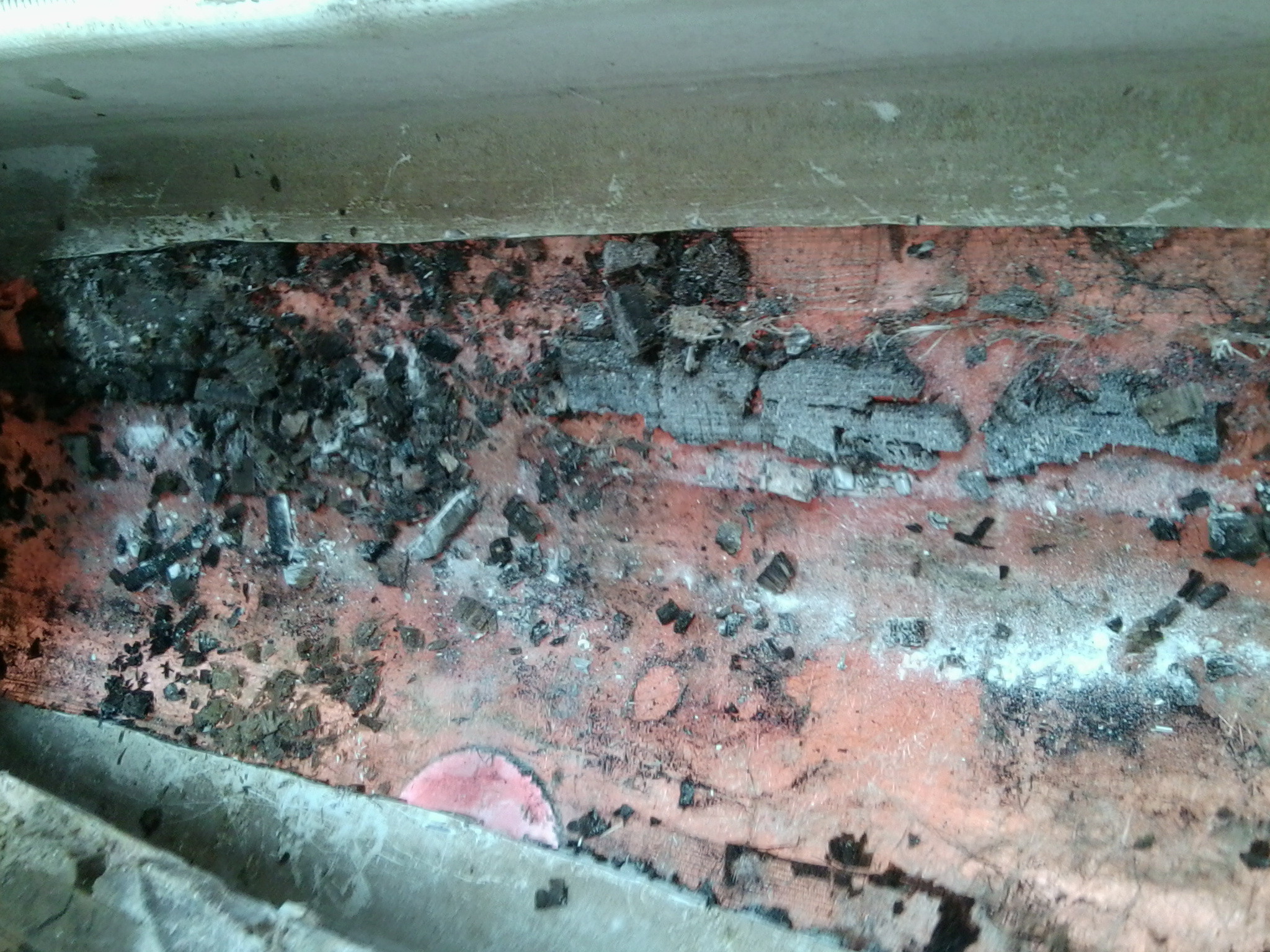

Co jest pod spodem ,nie wiem bo trzeba by go zerwać lub wyciąć aby tam zerknąć
Pokaż to miejsce w widoku całej łódki. Może z obrazka da się wykombinować jak naprawić ten miękki laminat.
A tu sa przyklady ,,miekkiej podlogi,, na zdjeciach jest ,,miekki,, kadlub poprostu zgnity
