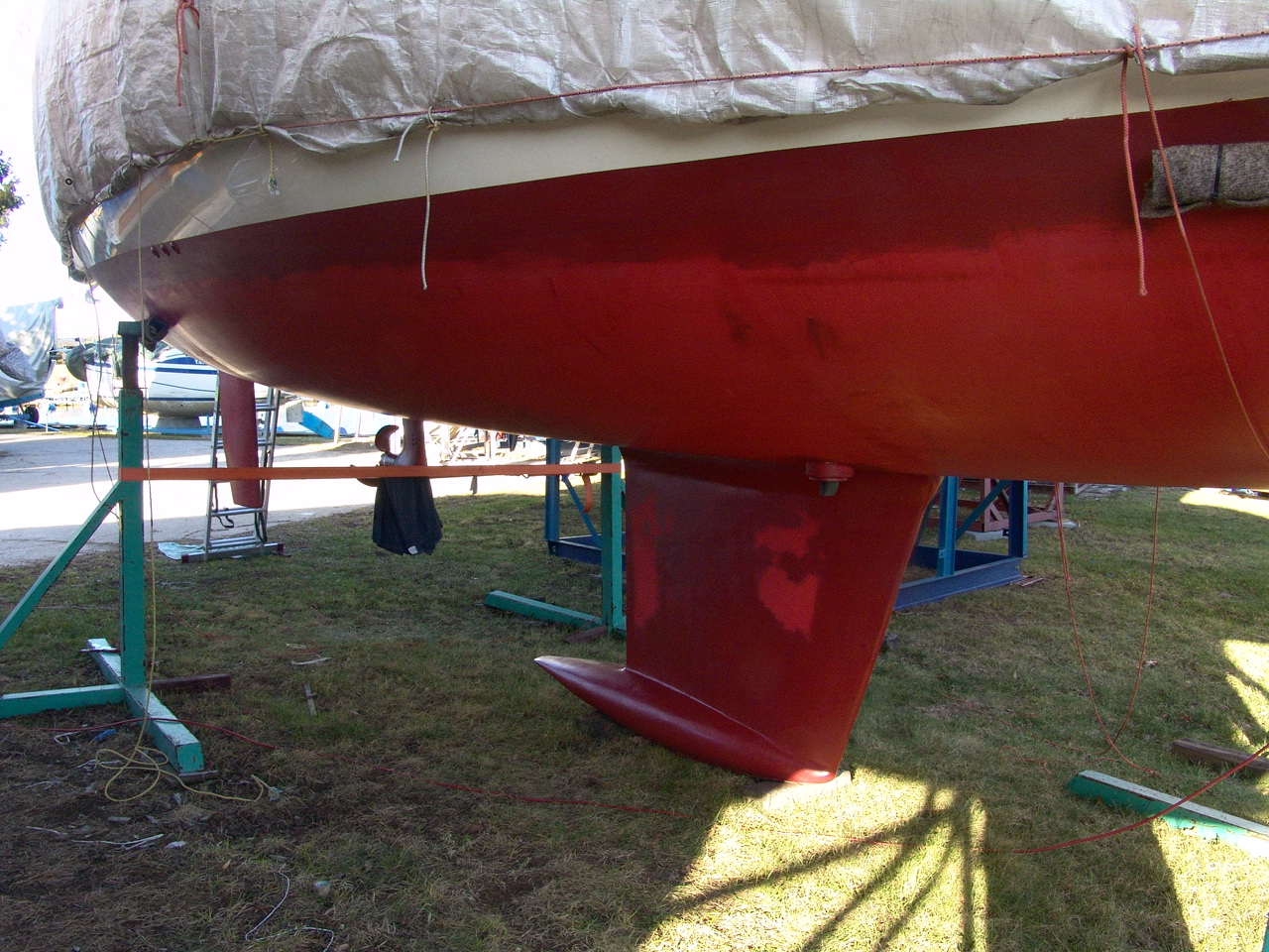

Witaj
Z moich doświadczeń:
Antyfuling miękki - po sezonie widać wyraźnie miejsca gdzie sie niejako wypłukał a nie odszedł płatami czyli odpadł.
Antyfuling twardy - używam takiego od lat - po sezonie, po wyjęciu jachtu i umyciu go pod ciśnieniem wodą (od razu na mokro - nie czekajac aż cos wyschnie) widzę wyraźnie miejsca, gdzie warstwa antyfulingu odpada ale nie wymywa sie.
Taką odpadającą warstwę zdejmuję ciśnieniem wody ile sie da i zostawiam całość do wyschnięcia.
Przed sezonem - mając kadlub wyschnięty - tam, gdzie znajduję jeszcze odpadającą warstwę farby, zdzieram ją narzędziem typu szpachla malarska (na płask) a następnie szlifuję okolice takie papierem 60 - 80 po czym w tych miejscach nakładam ze dwie warstwy antyfulingu.
Maluję dodatkowo co rok jedną warstwą pasek pod linią wodną szerokości ok. 30 - 50 cm (tam gdzie operuje słońce).
Całości jachtu co roku nie maluję bo po co jak trzyma dobrze ?
Co do VSE - osobiście używam VSE International i niestety jestem do niego przywiązany jak chłop średniowieczny do gleby.
Ponoć nie należy na VSE kłaść nic innego bo może się zważyć.
Mówię "ponoć" bo jestem grzeczny klient i jak mi mówią nie kłaść bo ... to nie kładę.
A poza tym - "lepsze jest wrogiem dobrego" - posiadany antyfuling znakomicie spełnia swoje zadanie więc po co zmieniać go na inny?

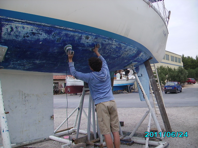

Z moich doświadczeń wygląda to następująco:
1. Kadłub (używam miękkiego antyfoulingu Hempel)
- oczyszczenie kadłuba z wszelich brudów przy użyciu Karchera
- przepolerowanie części podwodnej drobnym papierem ściernym
- nałożenie tzw primera czyli czegoś w rodzaju podkładu
- nałożenie co najmniej dwu warstw antyfoulingu
2. Kil
- oczyszczenie jak wyżej, jeśli jest rdza to czyszczenie tak, żeby ją usunąć papierem ściernym, szczotką metalową, a przy większej powierzchni piaskowanie
- specjalny primer do powierzchni metalowych
- antyfouling
3. Wymaiana anod cynkowych na kilu, wale śruby (lub saildrivie) i płetwie sterowej jeśli jest metalowa
4. sprawdzenie stanu zaworów dennych i przepustów
- wg norm powinny być wymieniane co kilka lat
- na pewno trzeba wymienić gdy nie da się obracać i gdy są pęknięcia bądź głębokie wżery
5. wymiana oleju w saildrive (jeśli jest saildrive)
6. kontrola i ewentualna wymiana uszczelnienia wału i tulei wału śruby
7. kontrola luzów kolumny sterowej (ewentualnie wymiana łożysk i uszczelnień
9. Polerowanie części nawodnej kadłuba
Powyższe nie obejmuje działań antyosmozowych, bo do nich lepiej wziąć fachowca.
Warto przy okazji sprawdzić wilgotność żelkotu specjalnym aparatem.
Zazwyczaj w okolicach portów są jacyś rzeczoznawcy którzy tym dysponują. Mają je też niektórzy brokerzy.
Grzegorz

zosta napisał(a):
Jak drobnym?
Najlepiej sprawdzić doświadczalnie pomiędzy 400 a 1200.
Zależy jaki jest stan żelkotu, rodzaj zabrudzeń uszkodzeń itp.
Trzeba tylko uważać, by nie uszkodzić żelkotu, ale lepiej by powłoka została matowa, bo primer i antyfouling lepiej trzyma.
Najlepiej przed malowaniem zakleić taśmą malarską pas na linii wodnej, żeby równo odmalować
Zapomniałem dodać jeden punkt:
- wyszukanie i zaszpachlowanie wszelkich drobnych uszkodzeń żelkotu. Występują zwłaszcza w części dziobowej (podnoszenie kotwicy się kłania). Jeśli uszkodzenia nie są duże to wystarczy wydrapać luźne części i zaszpachlować, a później spolerować.
