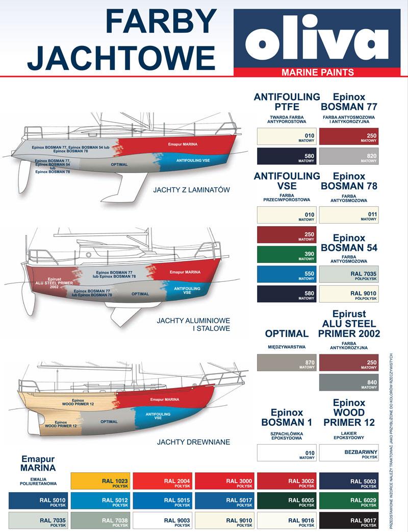

Jako, że technologie się zmieniają i metody sprawdzone są najlepsze to proszę o informacje :
Jakie farby zastosować do malowania jachtu stalowego na poszczególne elementy kadłuba...
- malowanie dna pod linią wodną ,
- malowanie burt,
- pokładu,
- wnętrza jachtu.

Dodam schemat malowania łodzi wg. Oliwa...
oliva.jpg [ 130.79 KiB | Przeglądane 1757 razy ]
