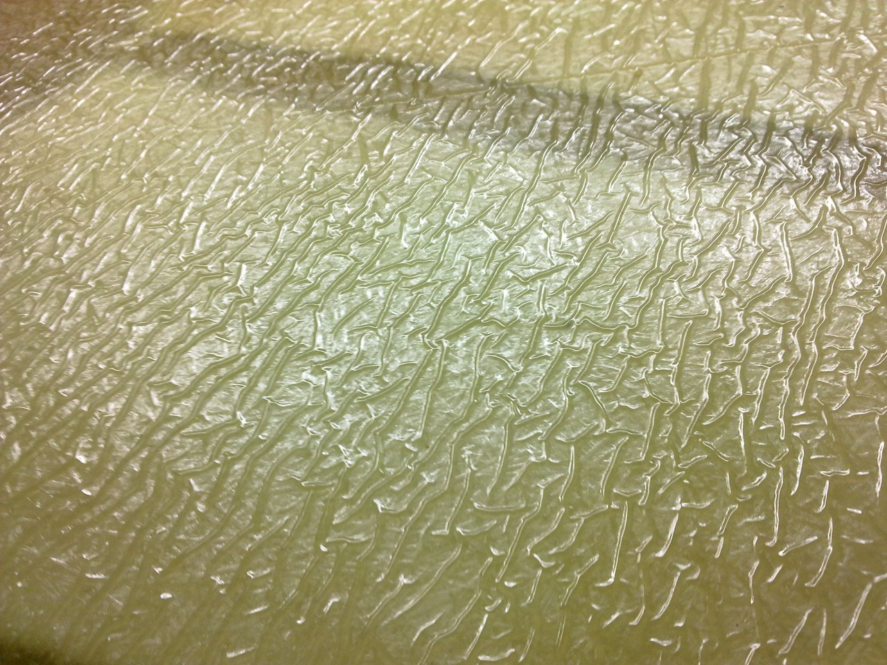

Witam . Pokusiłem sie o dorobienie elementu do łodzi z zywicy poliestrowej. Wykonałem forme z płyty paździerzowej poszpachlowałem , wyszlifowałem naniosłem na nia rozdzielacz FREEKOT zalaminowałem i kicha . Zeby to rozdzielic musiałem rozwalic płyte.
Podobnie z druga próbka gdzie jako rozdzielacza uzyłem pasty do butów -kicha to samo
do trzech razy sztuka i postanowiłem zastosowac celofan jako rozdzielacz. No było troche lepiej bo celofan sie oderwał kawałeczkami i tylko opalarka uratowała mnie przed szlifowaniem z celofanu ale powierzchnia pozostawia wiele do zyczenia.pomarszczona cała a celofan układany gładziutki był " jak pupa niemowlaka" jak na foto.
Moje pytanie : Gdzie popełniam błedy , jak duzo ma byc rozdzielacza czy tez pasty do butów , gdzie jest moc tajemna . Pozdrawiam tych co wiedza wiecej i tych ktorzy chca wiedziec. Sławek

Z tego co widać, to efekt skurczu żywicy poliestrowej. Celofan można stosować przy epoksydzie, w którym w/w skurcz nie występuje.
Co do nakładania rozdzielacza, to zastosuj HoneyWax tak samo jak stosuje się wosk samochodowy - kilka cienkich warstw. Jako rozdzielacz można tez stosować alkohol poliwinylowy, ale o tym niech wypowie się ktoś inny.

Coś mi się wydaje, że Frekote to coś innego niż HoneyWax. Przy nakładaniu rozdzielacza liczy się ilość warstw, a nie ich grubość. Nawet w woskach samochodowych zalecają kilkukrotne nałożenie cienkich warstw wosku, a nie grubych. Po każdej warstwie należy spolerować ją, delikatną czystą szmatą.

Twój problem może wiązać się ze złym przygotowaniem podłoża, czyli modelu. Zarówno płyta, jak i szpachla wchłaniają rozdzielacze. Możesz użyć nawet pasty do podłogi (z woskiem) i wszystko Ci się rozformuje jeżeli szpachlę pomalujesz twardym lakierem i go wypolerujesz.
By sprawdzić czy wyrób się rozformuje wystarczy zrobić próbę taśmą malarską. Jeżeli się nie przyklei to OK, a jeżeli przyklei to i wyrób Ci nie zejdzie. To stara i sprawdzona metoda.
marek
Jeszcze coś na temat polialkoholu. Stosując woski (z zachowaniem czasów), siedem warstw plus polialkohol i na pierwszy wyrób również polialkohol. Później już niepotrzebny.
Polialkohol rozpuszcza się wodą i w wypadku problemów można jej użyć do rozformowania.

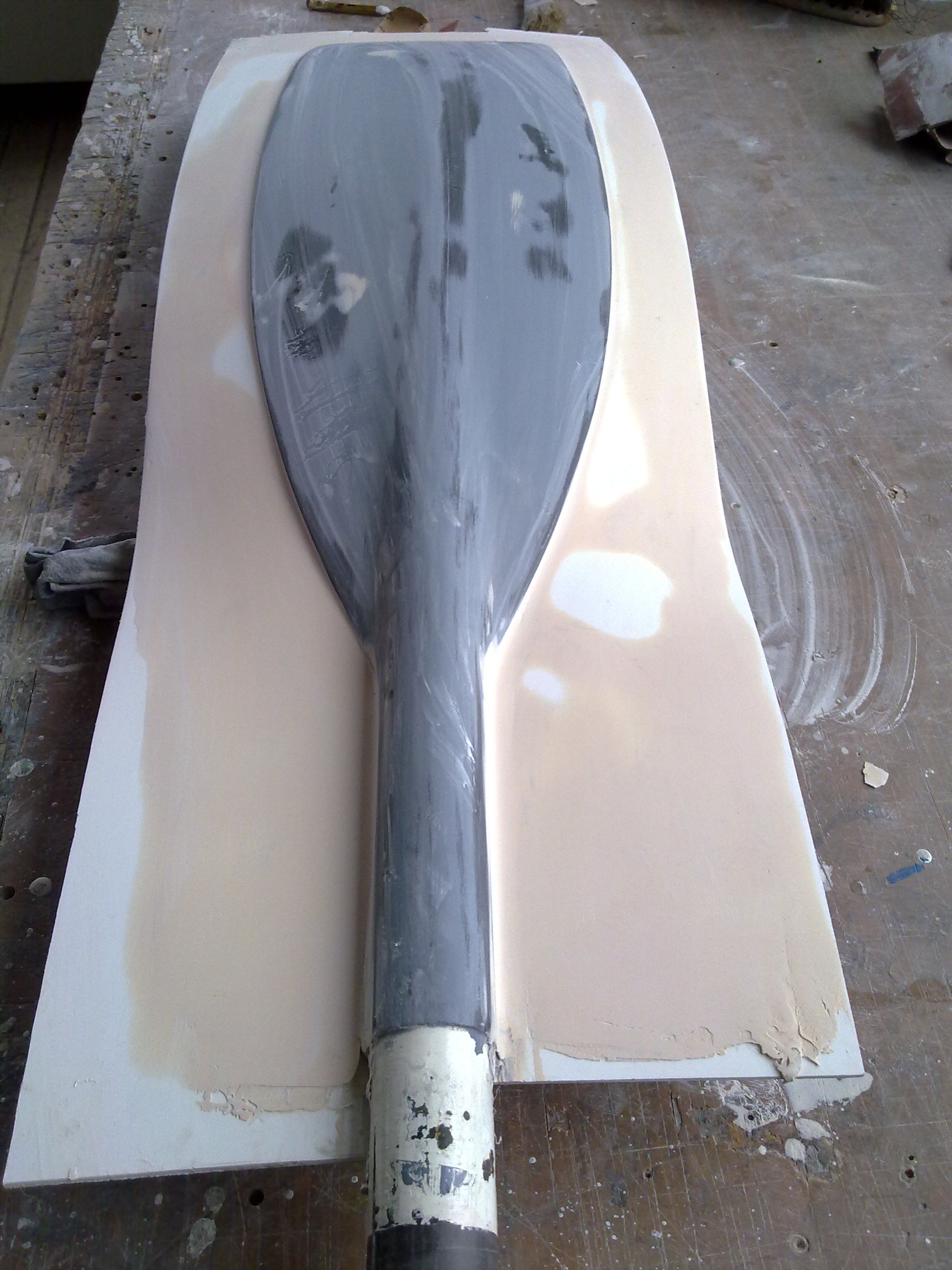

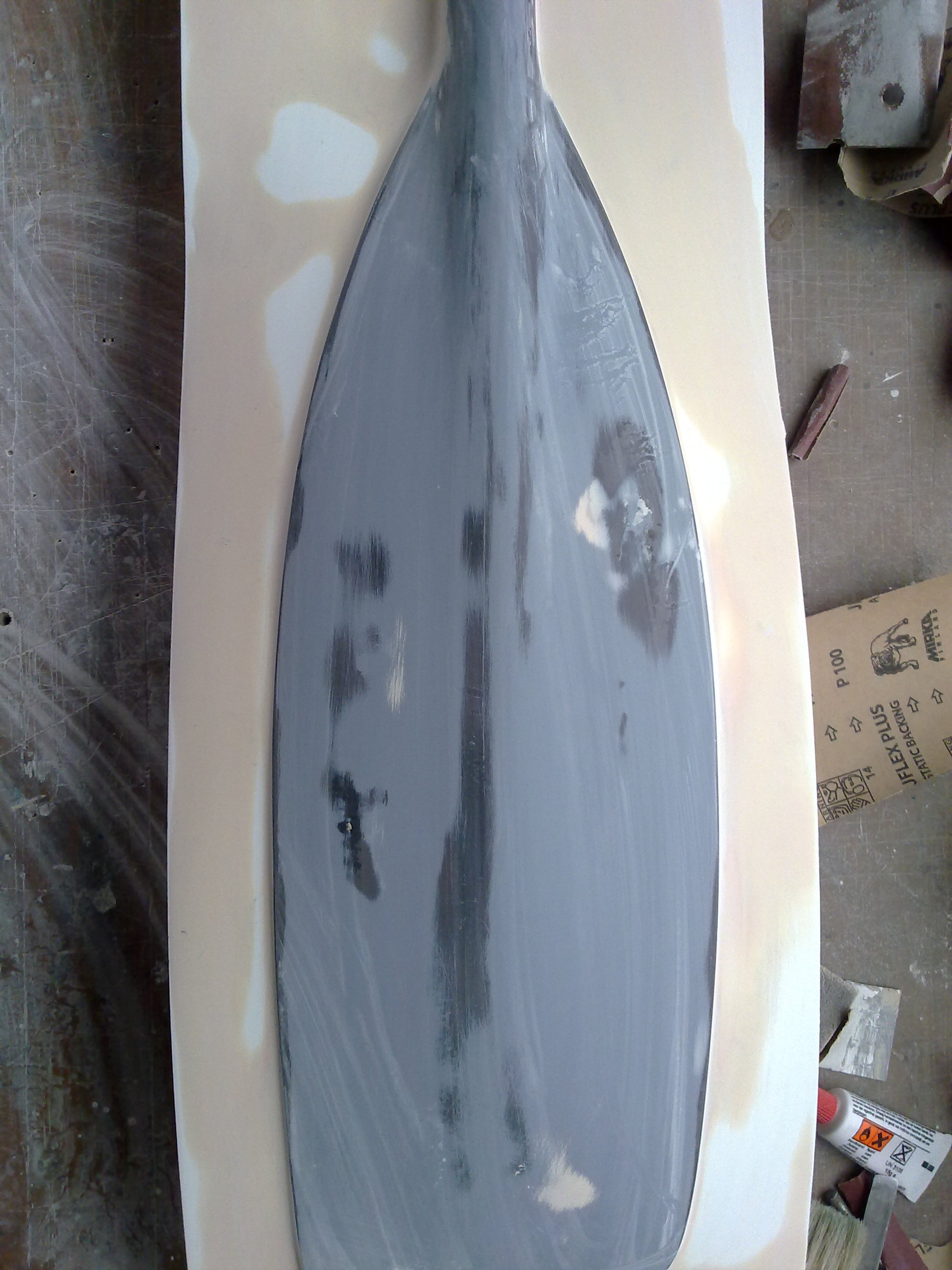

Osobiście nowy element woskuje min 10 razy,uprzednio polerując.
Poniżej zdj powstającej formy pióra.
Wygląda jak by płyta złapała dużo wilgoci,nie za mocno czasami ją zmyłeś wodą?
