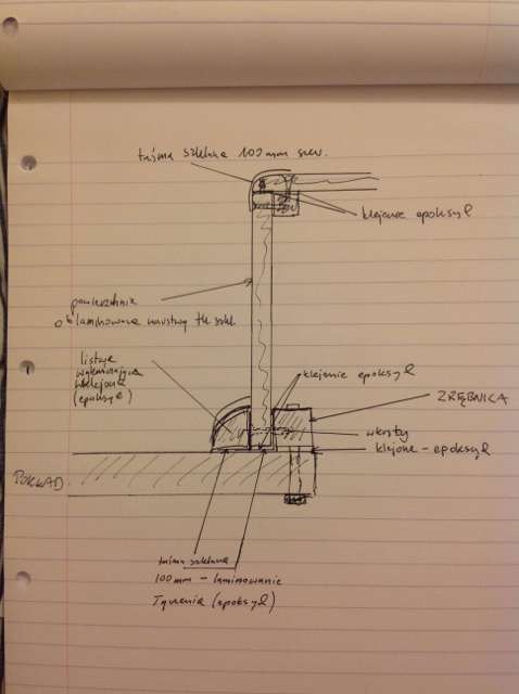

Witam,
Mam w planach remont w/w łączenia. Zamierzam je wykonać jak na rysunku. Macie jakieś uwagi/inne propozycje?
Ścianki pokładówki mają być przymocowane do zrębnicy i całego szkieletu pokładówki przy pomocy epoksydu, całe połączenie wzmacniane (i dociskane) przy pomocy wkrętów. Wszystkie łączenia, włączając w to łączenie zrębnicy z pokladem - mają być dodatkowo zalaminowane taśmą szklaną 100 mm (więc z 50 mm zakładem na oba elementy). Całość pokładówki zostanie polaminowana - z jedną warstwą tkaniny. Miejsce styku pokładu i ścian pokładówki dodatkowo zostanie wykończone listwą wklejoną na epoksyd.

Normalnym trybem ścianki nadbudówki przechodziły pod pokład, mocowane do wzdłużnika pokładowego pod spodem. Nie wiem czy to sztywniejsze, ale dawało jedną różnicę - sztorc nie stał zanurzony w korycie bez odpływu wody, mógł do środka odsychać ;)
Istotniejsza uwaga - nie na wkręty! Bolce na wylot przez wzdłużnik. Wkrętami to można ten ćwierćwałek uszczelniający. To pracuje, zwłaszcza jeśli masz przypadkiem maszt przez dach nadbudówki.

Za to całość łączenia stała w wodzie?

Może powinnam sie precyzyjniej wyrazić, bo widzę, że na rysunku nie zaznaczylam: ZRĘBNICA otworu pokładówki jest mocowana NA POKŁADZIE na epoksyd i bolce przechodzące przez pokład. Widać to na rysunku, tylko opisu brak.
Ścianki pokładówki mocowane są do zrębnicy, stanowiącej część szkieletu pokładówki - nie stanowią elementu przenoszącego naprężenia, a tylko poszycie otworu.
Wkręty są potrzebne wyłącznie jako docisk przy klejeniu tak naprawdę (nie ma innej możliwości dociśniecia takiej spoiny).
Btw. Pokład nie ma żadnych wzdluznikow - przypominam, że pokład Wiedzmy to betonowa skorupa...

Uważaj z tym nieprzenoszeniem naprężeń przez poszycie i pamietaj o maszcie. ;)
Ale co tam, mądrej głowie dość dwie słowie. Coles, "Heavy weather sailing", pod koniec. :mrgreen:
