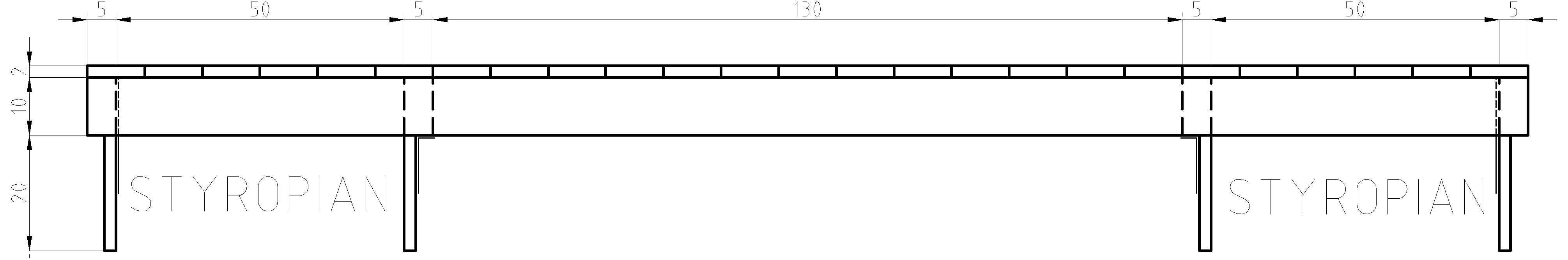

Witam Panów. Widzę, że dyskusja się rozwinęła. Plany się troszkę zmieniły bo tratwa będzie jednak mniejsza. Postanowiłem, że wymiary będą 2,5 x 2m. Waga do utrzymania 300kg. W załączniku dodałem 2 projekty, które dzisiaj zrobiłem na komputerze. Liczyłem ile wejdzie m3 styropianu w miejsca oznaczone na projekcie i wyszło mi 0,96m3. Co o tym myślicie? Zaznaczam, że z tratwy będę korzystał tylko na prywatnym stawie, także żadne spływy itp. rzeczy nie będą miały miejsca.
Komentarz: Rzut ramy od boku
tratwa bok druk.png [ 14.82 KiB | Przeglądane 17046 razy ]
Komentarz: Rzut ramy od góry
tratwa druk.png [ 66.57 KiB | Przeglądane 17046 razy ]

No Robercie trafiłeś mnie celnie :-P
Ale widać konstrukcja jakoś nie bardzo popularna no i w reklamówkach o wadach raczej nie piszą.
Grześku660 właśnie tego typu projektu się obawiałem. Własnie się wywróciłeś do wody. Jeśli tratwa ma działać to weź za przykład pudełko zapałek, tą cześć która się wysuwa. Boki zrób ze styropianu, podłoga nie musi mieć wyporności.

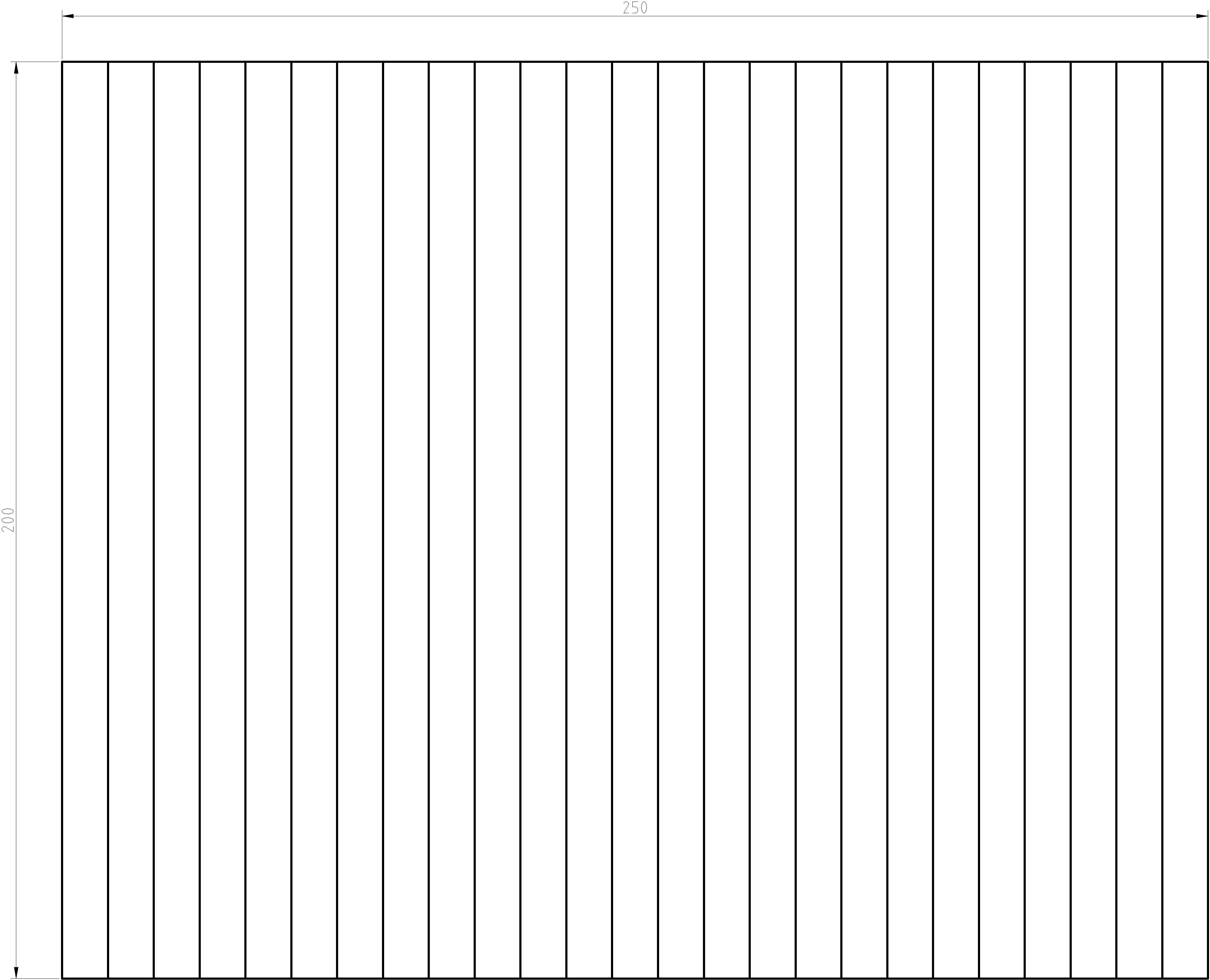

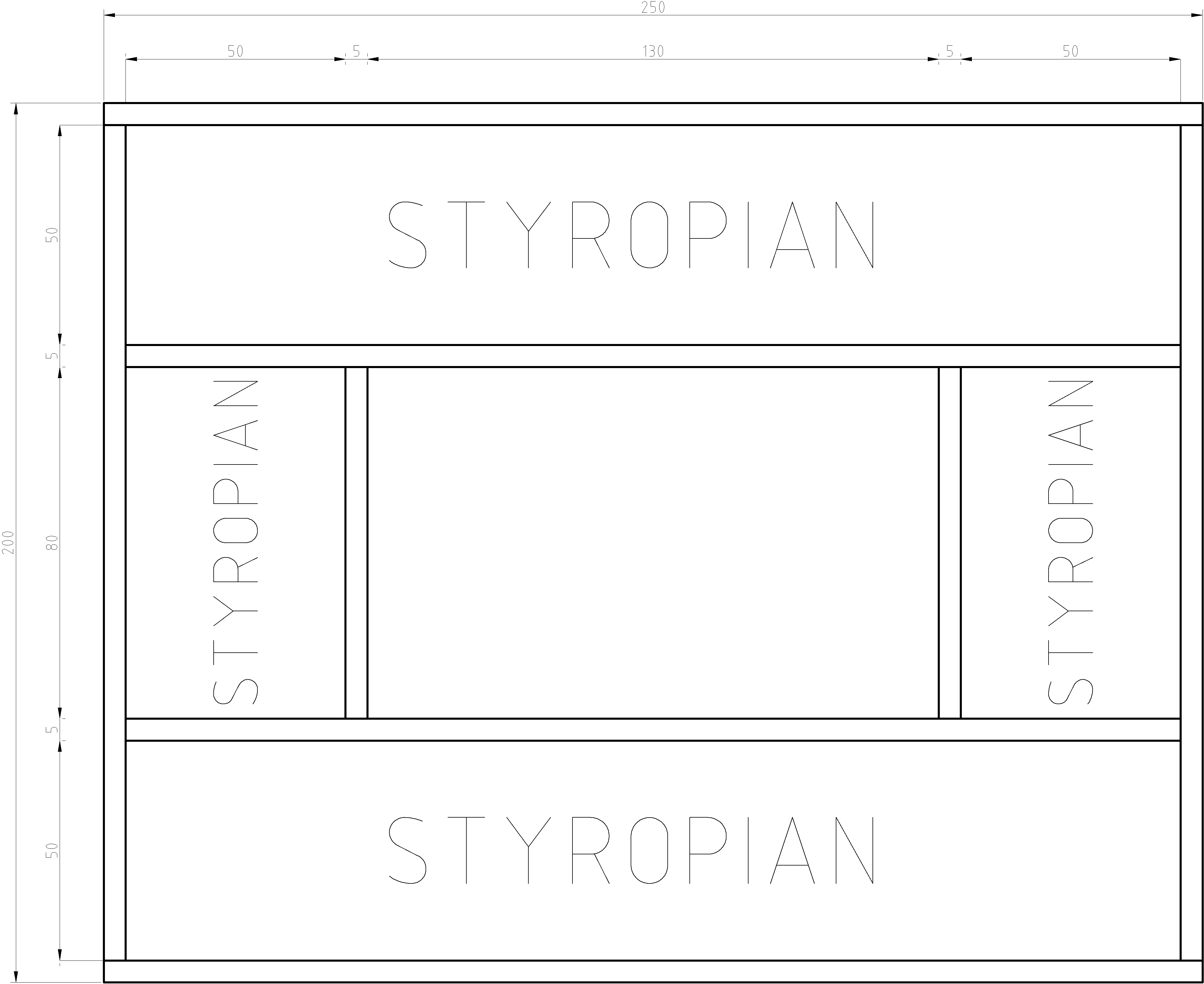

PostNapisane: 21 cze 2012, o 18:43
Dołączył(a): 20 cze 2012, o 19:08
Posty: 6
Przepraszam, źle wysłałem projekty. Jeszcze raz:
Komentarz: Rzut z boku.
tratwa bok druk.png [ 14.82 KiB | Przeglądane 17027 razy ]
Komentarz: Rzut od dołu. Czyli rama z kantówki. Pola z napisem "styropian" będą wypełnione styropianem.
tratwa druk.png [ 66.57 KiB | Przeglądane 17027 razy ]
Komentarz: Rzut od góry. Pokład
tratwa od gory druk.png [ 44.7 KiB | Przeglądane 17027 razy ]
PostNapisane: 21 cze 2012, o 18:45
Posty: 17663
Podziękował : 4528
Otrzymał podziękowań: 4279
Coś Ty??? Wszystko jest OK, tyle, że mniejsza tratwa, to trochę mniej ludzi wlizie i na pewno mniejsza stateczność (mniejszy rozstaw pływaków) ale np. katamarany plażowe HX 4 (HX14 jakim pływałem) mają po 2 m szerokości i ponad 10 m^2 żagla i wcale się od razu nie wywalają.
PostNapisane: 21 cze 2012, o 19:02
Posty: 3355
Podziękował : 212
Otrzymał podziękowań: 390
Uprawnienia żeglarskie: nikt
Kruca się trochę zasugerowałem, że styropian ma być rozłożony na całości ale i tak lepiej by było aby styropian był postawiony na sztorc a nie leżał płasko. Wtedy przy przechyle środek wyporu przesuwał by się w stronę obciążonej burty a nie wędrował w przeciwną stronę. Oczywiście wszystko w pewnych ale możliwych do wyliczenia granicach. Nadal uważam, że zaprezentowany projekt nie jest dobry.
I jeszcze jedno. Im mniejsza jednostka tym większe problemy. Tak więc Grześku buduj większą.
PostNapisane: 21 cze 2012, o 19:12
Posty: 17663
Podziękował : 4528
Ja widzę, że styropian jest z czterech bloków rozłożony po obwodzie. Teraz @grzesiek660 pyta ile go ma być. Przy szerokości bloków 50 cm i wysokości 40 cm uzyska sporą wyporność maksymalną 1400 kg. Obciążenie około 700 kg zanurzy tratwę na 20 cm. Myślę, że można zrobić mniejszą np. grubość całości 30 cm da nam max 900 kg bo na takiej małej tratewce 3-4 osoby, to starczy.
I pewnie z grubsza to policzyłeś??
Nie, oszacowałem bo z rysunku nie mogę wyczytać ile tego styropianu jest 10cm, 20cm czy może więcej.
przemek napisał(a):
Jeżeli chodzi o stabilność pływadła, to akurat się z Tobę nie zgodzę.
??? :shock: :/
Jeszcze raz przemyślałem problem i wychodzi mi, że faktycznie napisałem głupotę :oops: wyobraziłem sobie jaka jest różnica między zanurzającymi się pływakami wąskim a płaskim przy obrocie o taki sam kąt. I tak w obu przypadkach do czasu zanurzenia się zewnętrznej krawędzi wypór rośnie a jego środek praktycznie się nie zmienia. Przy czym doszedłem do wniosku, że przy takim samym obciążeniu pływak płaski się szybciej zanurzy a wtedy jego środek wyporu, części zanurzonej w wodzie będzie się przybliżał w kierunku osi obrotu. Tak sobie rozumowałem.
Powyższe nie zmienia faktu, że wyższe i węższe pływaki powodują,że odległość środka wyporu od osi tratwy będzie większa niż w przypadku pływaków płaskich i niskich. Z tego powodu tratwa z wąskimi pływakami wywróci się później wszystko będzie zależało od jej ciężaru, wyporności i umieszczenia obciążenia.
