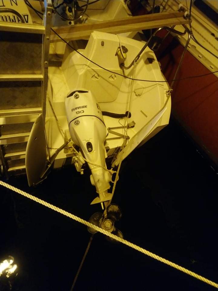

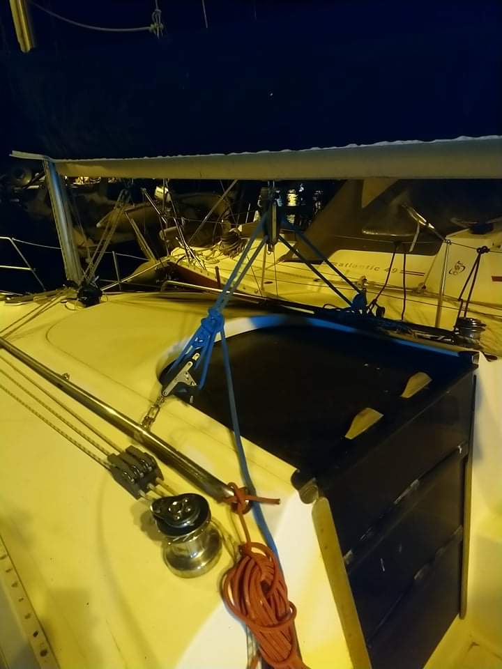

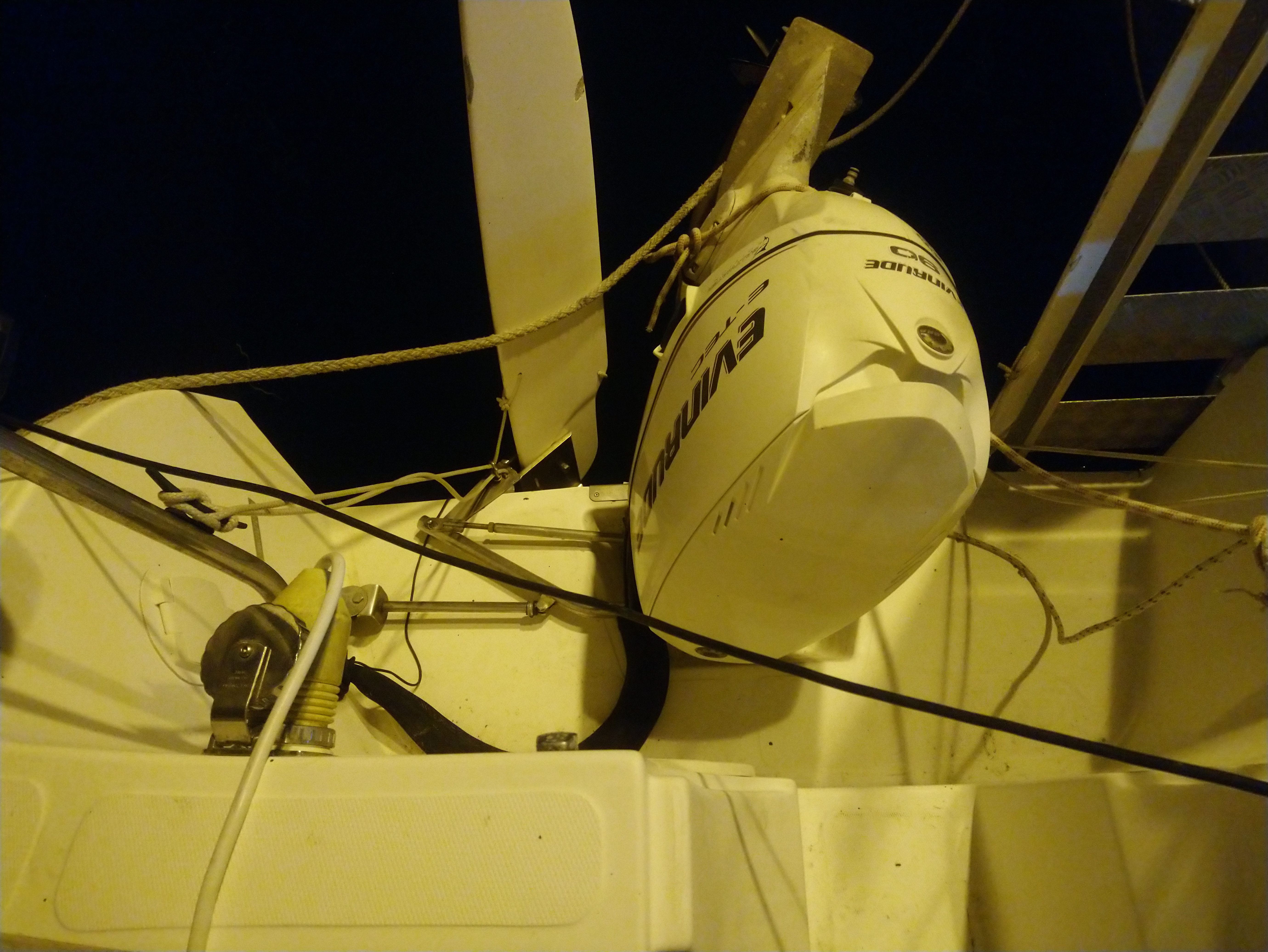

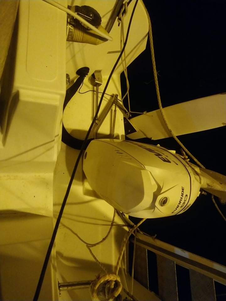

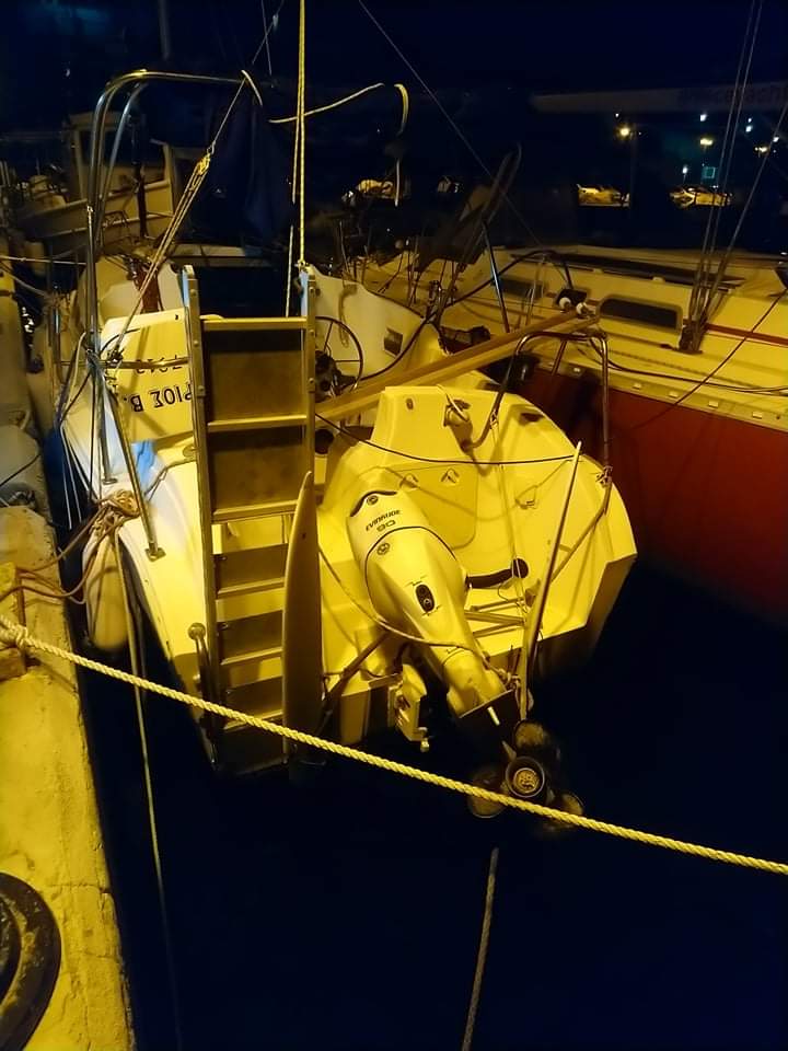

Widziałem takie rozwiązanie na tym jachcie...
received_115065100764895.jpeg [ 48.88 KiB | Przeglądane 3856 razy ]
received_844154373196180.jpeg [ 47.36 KiB | Przeglądane 3856 razy ]
received_262366048654679.jpeg [ 54.78 KiB | Przeglądane 3856 razy ]
received_835546133759896.jpeg [ 50.25 KiB | Przeglądane 3861 razy ]
received_129817385912934.jpeg [ 65.46 KiB | Przeglądane 3861 razy ]
Za ten post autor Wojciech otrzymał podziękowania - 2: Bombel, MarekSCO

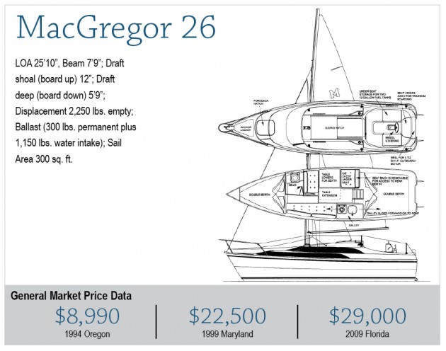

MacGregor 26
https://sailingmagazine.net/article-123 ... or-26.html
imagesUBN-0612.1822.articlefull.0.jpg [ 65.52 KiB | Przeglądane 3855 razy ]

Na tej fotce (o dużej rozdzielczości) widać synchronizację jarzm sterów z jarzmem silnika na jednym sterociągu...
DSC_0350.JPG [ 8.35 MiB | Przeglądane 3835 razy ]
Za ten post autor Wojciech otrzymał podziękowanie od: Bombel

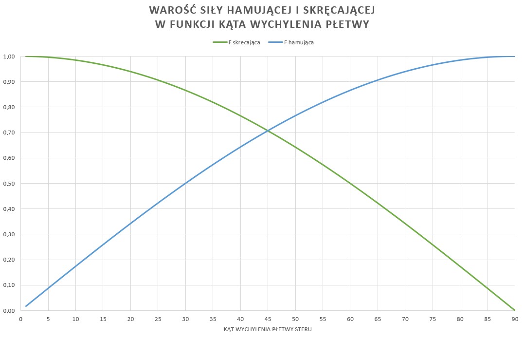

Niekoniecznie, albowiem jeśli powierzchnia płetwy sterowej będzie większa, to moim zdaniem skuteczność manewru skrętu będzie lepsza. Dodanie kolejnej drugiej płetwy, to zwiększenie powierzchni, a tym samym siły skrętu.
Odwrotnie. Jeśli zmniejszysz powierzchnie płetwy sterowej, to skuteczność, a tym samym siła skrętu będzie mniejsza. Każda z sił występujących na płetwie sterowej będzie mniejsza.
Jak wygląda płetwa mieczowa bądź kil w jachcie, czy nie jest tak, że jacht skręcając wpada dodatkowo w dryf?

Sprawność układu zwiekszonej ilości płetw sterowych można porównać do pędnika na wodolocie...
PostNapisane: 3 sie 2021, o 07:41
Posty: 2261
Podziękował : 177
Otrzymał podziękowań: 504
Jest jeszcze takie coś jak wektor (kierunek) tej siły, ile by jej tam nie było.
Chodzi mnię o to, że jesli przyjmiemy sobie środek parcia naszej utki i ster o dowolnej powierzchni (moment siły) obrócony o 30 stopni, odsunięty o iles tam metrów od tegoż środka, to jakiego by tam ciśnienia na tę powierzchnię nie było, wypadkowy promień skrętu będzie taki sam. Powierzchnia steru wpływa jedynie na czas reakcji vide prędkość przepływu wody napierającej na ową powierzchnię, odchylonej od głownego nurtu opływającego kadłub.
optymalne wychylenie płetwy sterowej, to 30-40 stopni.
Wojtku, jak wyznaczasz to "optimum"?
Większe zwiększy siłę hamująca.
Ale... przecież w całym przedziale pracy płetwy (0-90 stopni) zwiększanie kąta płetwy zwiększa siłę hamującą, a zmniejsza skręcającą... (a nie tylko ponad 30 czy 40 stopni) :roll:
Siła skręcająca odpowiada cosinusowi kąta wychylenie steru (zakładając, że siła generowana na płetwie jest prostopadła do jej osi), a siła hamująca - sinusowi tego kąta. Więc wykres tych sił wygląda tak:
rozkład sił na płetwie sterowej_.jpg [ 81.29 KiB | Przeglądane 3532 razy ]

Już dawno nie mam do czynienia z hydromechaniką, ale na statkach max. wychylenie steru 30 stopni jest normalne? Ok, zadzwoniłem do kolegi, kapitana wielkich kontenerowców i to potwierdził, na niektórych statkach spotkał się z dodatkową funkcją, że przy prędkości do 6 węzłów można było ster wychylić o 60 stopni.
Zajrzałem do biblii z hydromechaniki - Jan Dudziak "Teoria Okrętu" (wydawnictwo morskie 1988) i rozkład sił na płetwie wygląda jak załączniku. Przy kątach ok. 24 stopni następuje oderwanie strug.
Może więc pozostać przy tych 30 stopniach i np. zwiększyć powierzchnię steru? Na silniku skuteczniej obraca się łódką dając na przemian naprzód - wstecz silnikiem.
