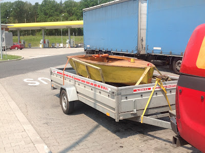

A więc o to MAK. MAK twój znak ;)
A teraz zdjęcia z pierwszej przymiarki z fachową siłą roboczą.

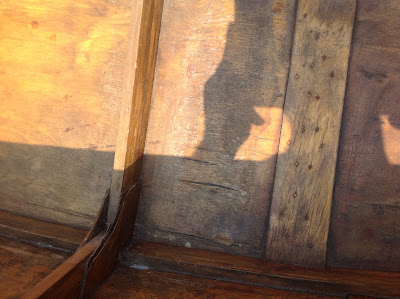

Niestety panel dna w części dziobowej do wymiany

Może głupie pytanie, co zamierzasz z nim zrobić ?
Jak by wywalić poszycie dodać kilka dodatkowych wręg i wzdłużników, zamiast sklejki obciągnąć materiałem to może by pływało :)

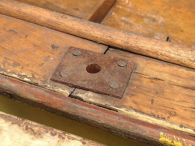

Pierwsze pytanie czy uchwyty na dulki oryginalne czy to dodatek pierwszego właściciela?
Errak przeprowadzę gruntowną renowację a nie przerabiał ;D
Mieliśmy w klubie MAK-a 303 bez dulek na wiosła.
Były na wyposażeniu drewniane pagaje ( pióra ze sklejki ).
Raczej fabryczne, na MTP' 74 miały dulki jak u Ciebie i na dziobie knagę zamiast uchwytu.
Wygląda na to, że masz "oryginał" plus laminat użytkownika.
Wiosła dawały wygodny napęd. :D

Osprzęt taki sam jak na twoich zdjęciach :) czyli dołki zostają.

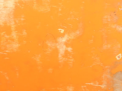

Bingo mnie wylazł pomarańcz spod żółtej farby :)

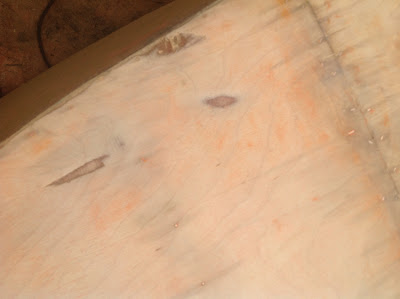

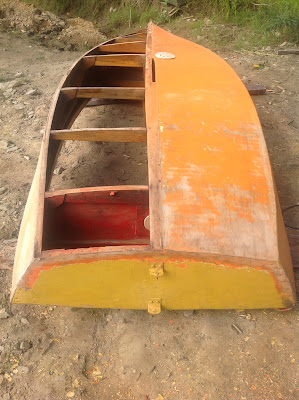

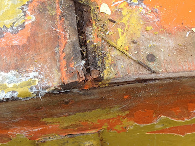

Dalszy ciąg prac.
Jednen panel poszycia został zdjęty. Dziury na rufie i dziobie. Więc całość do wymiany łatwiej, szybciej, trwalej :)
Znaczki od szkutnika. Odczytałem to jako duże 8 i potem 65. Czyli albo 865 szt. lub 65 z 8 serii.
I efekt szlifowania :), prawie do czystego :)

tzn. rozumiem, że zostawisz same wręgi i wzdłużniki, a poszycie dasz nowe?...

Ze sklejki brzozowej :)
Wymiwniam tylko jeden panel denny.

Dodatkowo orginalna pomarańczowa farba tak się wrzarła w niektórych miejscach że pozostają piękne cętki nie do zdarcia, chyba żeby szlifować do następnej warstwy która i tak w niektórych miejscach się lekko ukazuje.
