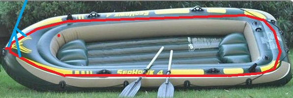

Ramą będą aluminiowe rurki wygięte i pospawane - kolor czerwony na zdjęciu. Na ramie z przodu maszt, z tyłu mocowanie silnika i ster. Maszt - niebieski - ze wspornikami.
Rober
Komentarz: Rurki czerwone pójdą po zewnętrznej mocowań wioseł.

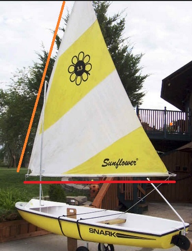

Witam,
jeżeli ponton ma 3,50 długości to jakie wymiary byście zasugerowali masztu i kolorowych rurek ze zdjęć? Czerwona to bom a pomarańczowa jak się nazywa - rejka?
Wiem, że to nie są kleszcze kraba, ale nie mam pojęcia jakby wtedy wyglądał zwrot przez sztag - przekładanie żagla.
robitak
zagiel.jpg [ 73.4 KiB | Przeglądane 3453 razy ]

PostNapisane: 25 lut 2016, o 17:42
robitak napisał(a):
rejka?
Rejka. A długości elementów wyjdą z powierzchni żagla, która znów zależy od konstrukcji usztywniającej, wagi całości i stopnia dopuszczalnego ryzyka. :-)
Do ogarnięcia, tylko po co? Im prostsze w manewrowaniu ożaglowanie tym na pontonie bezpieczniejsze. Zaleta kleszczy kraba jest praktycznie jedna - prostota wykonania takiego żagla, wystarczy płachta na płask, bez krojów i naddatków na kształt. Ale manewrowość taka sobie. Co do jego sprawności, wątpię aby na pontonie ją uzyskał.

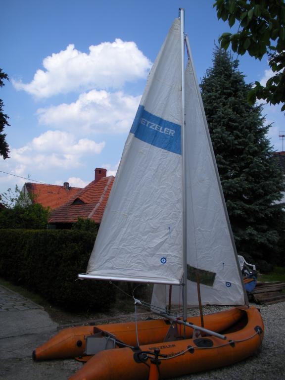

Niemiecka firma Metzeler (za DDR-u, odpowiednik naszego Stomila), która produkowała pontony popełniła coś takiego:
Merkant S był specjalnie dedykowany do żagla, który to składany, też produkowali.
Pan-Ton.jpeg [ 55.97 KiB | Przeglądane 3346 razy ]
Bojowo wygląda i ma specjalny dziób, który jednocześnie jest jego minusem, bo ...
zmniejsza wyporność.
Jest też Juca S- akurat ktoś ponownie usiłuje sprzedać za niebotyczna cenę.
https://www.youtube.com/watch?v=aJUY3_rhsXw.
W każdym bądź razie - ten składany maszt jest super:)
