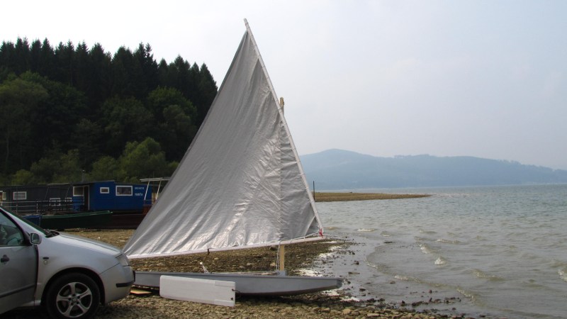

No wreszcie moge sie pochwalic pierwsza wybudowana lodka. Jest to punt jednoosobowy 3,6x0,94 z zaglem lacinskim 7.2 mkw . Darmowe plany sa na stronie Duckworks.W zalozeniu miala to byc b. lekka i szybka ( slizgi) lodka na jedna osobe- cos w rodzaju deski wind. z krzeselkiem :). Poniewaz przy budowie popelnilem chyba wszystkie mozliwe bledy amatora-mysle ze warto je bylo spisac upublicznic i moze ktos tych glupot nie zrobi. Mysle tez ze niejeden z was usmiechnie sie i przypomni sobie swoja pierwsza budowe.

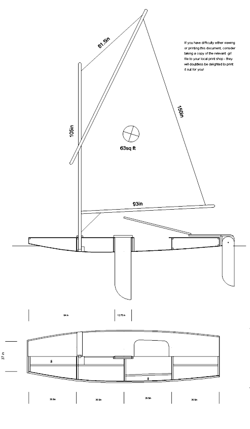

Blad nr 1 -Wybralem plany projektanta o ktorym Robhosailor ostrzegal ze jest malo dokladny. Dokladnie tak :) Dodatkowo przeliczanie z cali oraz 8 i 16 cala cala na cm i niejasnosci w wymiarach daly potem oplakane skutki.

TU NIE MA BLEDU !- Zagiel lacinski z plandeki 140 g/m o pow 7 mkw srebrny i dobrze bo tasma do wzmocnien "srebna". Robota DWIE godziny DWIE !!! 120 zl czyli ok 16 zl / mkw. Troche sie marszczy ale to da sie poprawic

Blad nr 12” Zawiedzione nadzieje” Zwazylem lodke – 47 kg – cartop mozliwy tylko w dwie osoby .A miala byc wlasnie lekka abym sam ja ladowal i zdejmowal. Zachodze w glowe skad sie to wzielo- kazdy kawalek byl lekki . Ale to tak jest- a tu wzmocnimy a to damy grubsze a tu srubki . Do tego maszt 4 kg. Zagiel i drzewca 8 kg, miecz 4 kg ster 4 kg.
Blad nr 13 – Zagiel lacinski sie klinowal alescie mi pomogli i juz jest dobrze –tylko wytrymowac.
Blad nr 14- Miecz i ster nie mialy obciazenia ni olinowania. Doslownie wyskakiwaly z wody . Teraz miecz ma ekspander do masztu a ster linke kontrafal,
