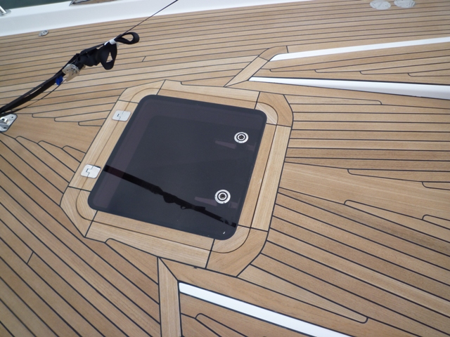

Czym (jakim materiałem) robi się fugi pomiędzy teakowymi klepkami?
Czy Sikaflex 11FC to jest OK, czy musi być 290 DC?
ps. Potrzebuję fugi o wyglądzie lekko błyszczącej czarnej gumy. Szerokość ok. 5 mm.

W stoczni, w ktorej pracuje na 'fugi' uzywany jest tylko Sika 290 DC - tylko do fug nie uzywaj primera.
Jezeli chcesz kleic klepki teaku do GRP to Sika 298 z odpowiednim primerem ale lepszy (najlepszy) jest dwuskladnikowy klej SP30.
Jezeli chcesz kleic klepki teaku do metalu czy innego materialu to Sika 298 jest najlepszy (z primerem).
Mama nadzieje, ze pomoglem.
