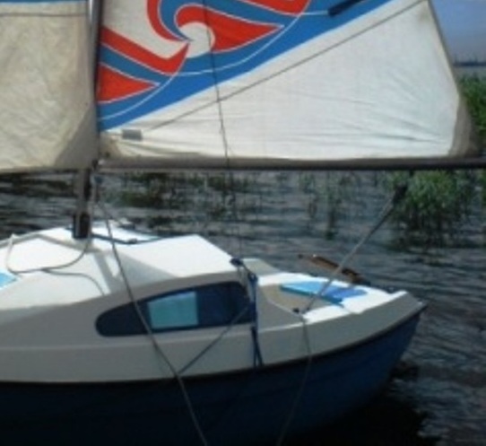

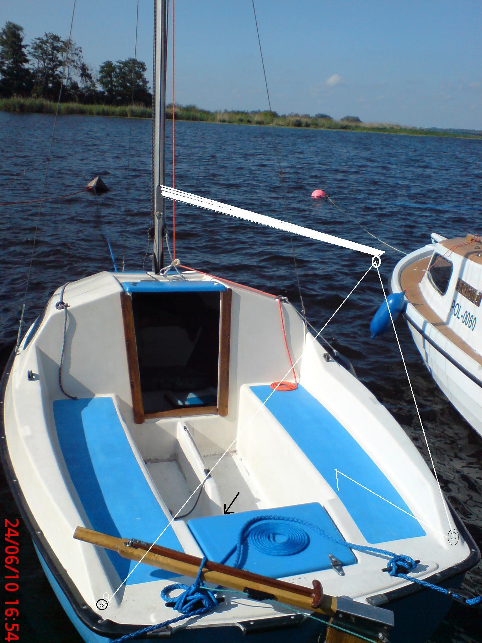

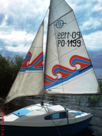

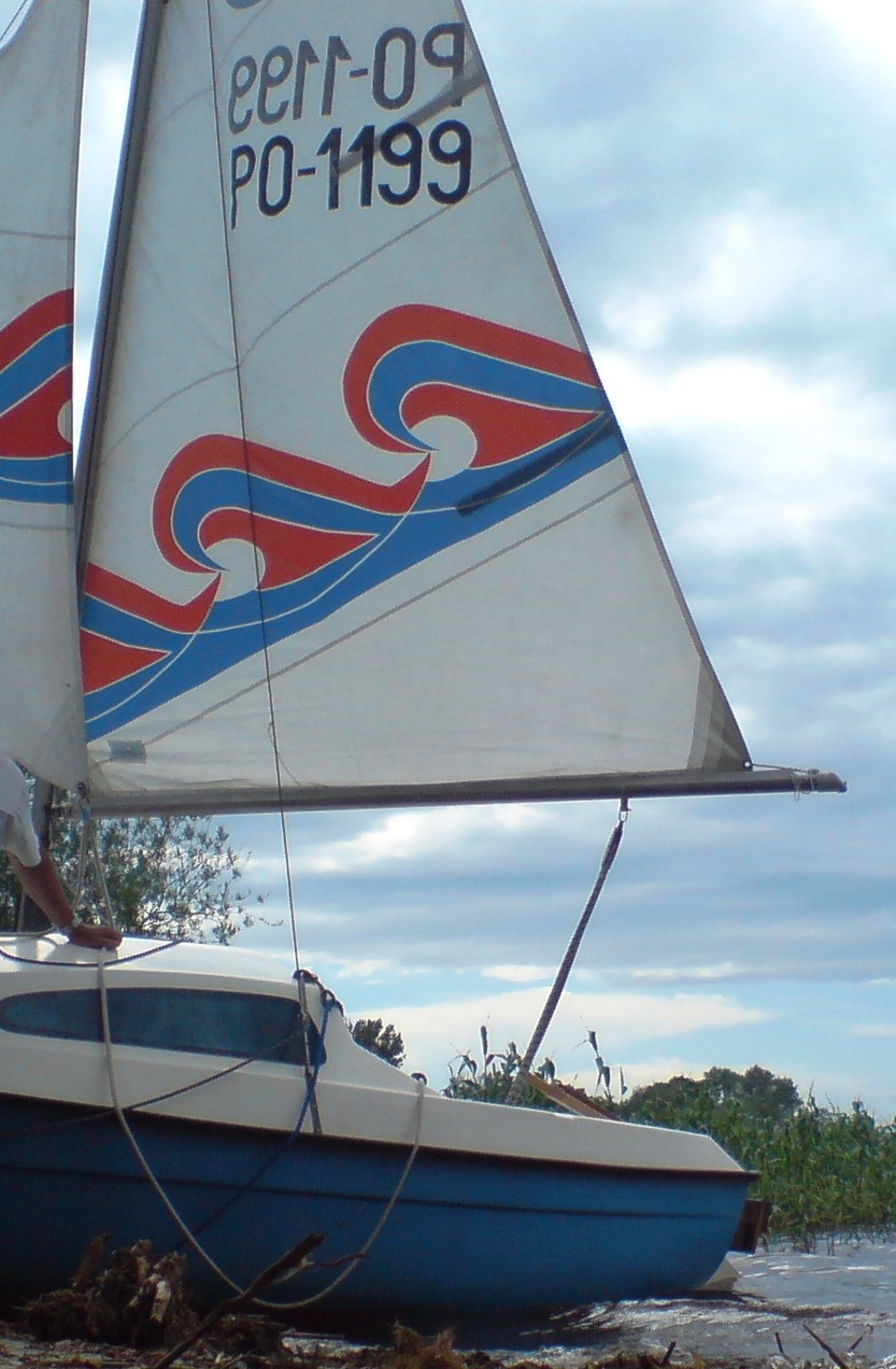

]Do niedawna bylem posiadaczem Bez-2. Kiedy go kupiłem, miał talię grota zamocowaną do skrzynki mieczowej, w miejscu, gdzie łączy się ona z podłogą kokpitu ( jest tam takie pogrubienie laminatu pozwalające zamocować wkrętami mocowanie bloka dolnego talii). Jednak to rozwiązanie, jak słusznie zauważasz, znacznie ogranicza przestrzeń w kokpicie ( na poczatku zabawy z Bezą przez tą talię i swe gapistwo straciłem czapke a pózniej okulary :lol: . Nie wiem, co masz na myśli pisząc o " zmyslnym systemie lin " fabrycznie montowanej na rufie talii Bezy. To najprostsze rozwiązanie talii - zapożyczone chyba z kadeta. dwie kipy po prawej i lewej stronie rufy na pokładzie i bloczek na noku bomu. Jeden koniec liny mocujesz trwale szeklą lub węzłem do jednej kipy ( prawej lub lewej - obojętnie, nastepnie przewlekasz linę przez bloczek na noku bomu i przez drugą kipę i to wszystko! Ja natychmiast po stwierdzeniu, że " dorosła" talia do bezy ( ta mocowana w kokpicie ) to pomyłka, powróciłem do ustawień fabrycznych. Jedyną zmianą jaką wprowadziłem było zastosowanie bloczka przykręconego szeklą do tej kipy przez którą wybierałem talię, by linka lżej chodziła. No ale Ty masz kosze - to juz komplikuje sprawę. Trzeba by talię mocowac na górze kosza a to na pewno ograniczy prawidłową pracę grota. Swoją drogą - po co Ci te kosze?? Oprzeć się o nie nie za bardzo jest jak, przy wsiadaniu przeszkadzają ,no a kosz na dziobie na dokładkę chyba znacznie ogranicza Ci sprawność działania foka. No chyba, ze zrobiłeś taki błąd jak ja a właściwie poprzedni właściciel mej bezy. Mocowałem foka dość wysoko nad pokładem. Dawało to tyle, że łódka mocno się przechylała, tracąc na szybkości a dół żagla puszczał wiatr. O jakimkolwiek ostrym kursie musiałem zapomnieć. Dopiero biegły w sztuce kolega pokazał mi co i jak ( z zaglami i tą talią ) i jak NAPRAWDĘ potrafi tak sklarowana, pływać ta łódka! W warunkach, w których ja poprzednio walczyłem o życie, on śmigał aż miło!( ja pózniej też ). Życzę wiele radości z żeglowania Bezą1 janusz.
Komentarz: Szkic prostej talii grota ( rufowej). Strzałką zaznaczyłem miejsce poprzedniego mocowania talii w kokpicie
DSC00647.JPG [ 358.13 KiB | Przeglądane 3971 razy ]
Komentarz: Talia z innego ujęcia
DSC00601.JPG [ 265.77 KiB | Przeglądane 3971 razy ]
Komentarz: Talia grota mocowana w kokpicie
DSC00600.JPG [ 58.5 KiB | Przeglądane 3971 razy ]
Komentarz: Za wysoko mocowany fok
1.JPG [ 52.72 KiB | Przeglądane 3971 razy ]

Już odpowiadam - jeżeli chodzi o żagle, to w moim poście wyżej napisałem - fok zamocowany niżej - masz fotkę. Łódkę przestało tak mocno przechylać i nie traciła na szybkości. Masz podobną wagę do mojej ;) więc mieliśmy ten sam "problem". Mnie najbardziej denerwowało to tłuczenie dnem o każdą falę. Kolega dał mi dwa worki z gresem, takim do wysypywania ścieżek, po 20 kg każdy. Zmieściły się idealnie w kabinie na podłogę między kojami. Tak dobalastowana łódka o wiele przyjemniej "chodziła" nie tracąc przy tym zauważalnie na szybkości. Przeniesienie talii grota na rufę nie tylko poprawiło komfort w kokpicie, ale pozwoliło na skuteczniejsze wybieranie liku wolnego grota - naciągnięty prawidłowo grot dodał bezikowi ostrosci i szybkości. No ale najlepszym rozwiązaniem było powiększenie foka. Róg szotowy tego większego sięgał tak do połowy okienek kabiny. Musiałem wprawdzie przenieść - metodą prób i błędów - kipy szotowe w inne miejsce, by foka prawidłowo wybrać, ale beza " szła jak burza " w porównaniu z tym co prezentowała wcześniej. Co do rolfoka - oczywiście, że warto, jesli chcesz inwestować w tą łódkę wieksze pieniądze. Komfort przy klarowaniu foka - bezcenny! Beza ma bardzo złą komunikację z dziobem. Zero półpokładu, wejście " kwintala" na dach kabiny to zaproszenie do kąpieli a przeciskanie się przez kabinę do forluka(u) tez nie należy do zadań łatwych. Wszystkiego mozna się nauczyć, ale mozna tez sobie ułatwić życie właśnie rolfokiem a najlepiej ze sztywnym sztagiem. Ja się na to nie zdecydowałem bo zainwestowałem w większą łódkę. Ale pływanie bezą dało mi wiele radości i doświadczeń. Mimo tych zmian które wyżej opisałem, na pewno nie uzyskasz takiej " ostrości" pływania jak na innych jachtach, ale naprawdę poprawisz to, co "beza" może zaoferować, bez nich. Przyjemności samej z żeglowania życzę! Pozdrawiam.janusz.
