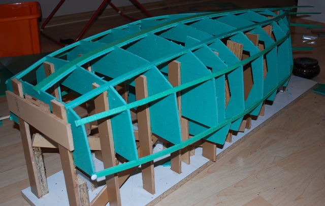

Dziękuję za informację, oczywiście poczekam. Tymczasem Sztrandek 1:5 wygląda jak w załączniku :).

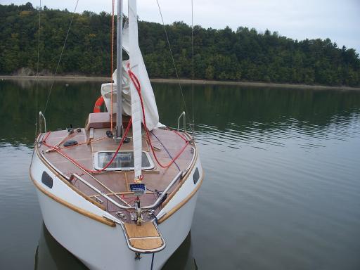

ad2. Pasja p. Maderskiego ma kadłub z pokładówką i półpokładami a Sztrandek to typowy bakdeck. Moim zdaniem bakdeck dla małych jachtów ma same zalety. Bezpieczeństwo i przestronność na pokładzie i pod pokładem. Każdy kto pierwszy raz jest w Sztrandku dziwi się przestronnością wnętrza i mówi że ta łódka jest większa w środku niż na zewnątrz:-))
Zwróć uwagę na budowę :
   http://www.siz.org.pl/budowy/krakow/budowa.html
tam nad przejściem jest mała pokładówka.

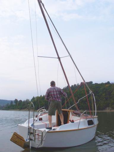

Zdjęcia na wodzie tego Sztrandka są ponizej.

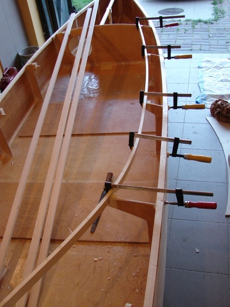

Tymczasem pytanie do Was. Położyłem wzdłużniki (ciężko było) i mam obawę, że po zdjęciu zacisków i mocować drewno wróci do poprzedniego kształtu. Czy jest jakiś sposób, żeby drewno zachowało kształt?
Może nie całkiem (bo trochę się podgięły) ale mogą wrócić do poprzedniego kształtu, czyli się znowu wyprostują. Pomaga wyginanie ich przy podgrzewaniu gorącym powietrzem, wtedy nieco lżej idzie i łatwiej zachowują nadany im kształt.*
W ogóle, IMHO, najlepszym sposobem jest robienie wzdłużników nie z litego drewna, tylko klejenie ich z kilku warstw cienkich listew o odpowiedniej szerokości - cienkie listwy układają się łatwiej, mniej prężą, a sklejony z warstw wzdłużnik jest zwykle sporo mocniejszy i bardziej stabilny od wykonanego z pojedynczej listwy o tym samym przekroju... Poza tym, przy tej metodzie można użyć cienkich i krótkich listew, łącząc je wzdłużnie za pomocą ukosowania...**
EDIT: *) A jeszcze lepiej ogrzewać w parze wodnej i mocować gorącą listwę, jak np. tu, na jednym z filmików:
http://robhosailor.blogspot.com/2012/01/dlaczego-drewno-2.html
EDIT 2: **) No i znacznie łatwiej, w naszych składach drewna, jest znaleźć bezsęczne listwy krótkie i cienkie, niż długie i grube...

Kupiłem dwa razy więcej listew niż potrzeba i połowa nie nadawała się go gięcia - pękały na sękach. Gdybym miał położyć je drugi raz to faktycznie skusiłbym się na cieńsze listewki, ukosowane i klejone.
Czy podgrzanie wzdłużników teraz, po położeniu, opalarką coś da?
PostNapisane: 14 lip 2012, o 12:11
Posty: 17780
Podziękował : 4560
Otrzymał podziękowań: 4312
To normalka - listwa do gięcia musi mieć równy, wzdłużny słój, a sęki, to zawęźlenia słojów i gwałtowna zmiana wytrzymałości i elastyczności listwy. Niektóre, małe sęki mogą być, ale większe, zwłaszcza te wypadające, eliminują listwę. Powinno się taki sęk wyciąć, a listwę połączyć wzdłużnie przez ukosowanie (skos minimum 1:6, a lepiej 1:10)) i sklejenie epoksydem - byłaby dużo mocniejsza niż przed taką operacją.
To trochę więcej pracy i kleju, ale mniej stresów i siłowania się z listwą, no i raczej nic nie pęknie. Robi się to tak, że wzdłużnik mocuje się na stałe (z klejem) do tych elementów szkieletu, które są stałe, a ściskami do szablonów montażowych i warstwa po warstwie przykleja kolejną, cienką listwę ściskając co parę cm ściskami. Z braku odpowiedniej ilości ścisków, można stosować też (odpowiednio gęsto) wkręty montażowe, które usuwa się po utwardzeniu poprzedniej, a przed założeniem i przyklejeniem kolejnej warstwy, albo nawet, mocować kolejne warstwy laminowanego w ten sposób wzdłużnika, odpowiedniej długości zszywkami na podkładkach, które również się usuwa.
Chyba niewiele...
Wystraszyłeś mnie tymi sękami. Niby nic nie pękło, ale podkleiłem od spodu sęki sklejką - jak wyschnie to zeszlifuję i zostanie efekt "zgrubienia" na wzdłużniku.
Tak zrobię przy zabudowie pokładu, dzięki za rady :).
Nie znam tego projektu na tyle, żeby mieć pewność, ale metodą, o jakiej pisałem, są tam wykonane pokładniki, które mają sporą strzałkę ugięcia:
EDIT: Wzdłużniki obła mają 20 x 50 mm - to sporo, żeby wygiąć je na sucho bez wysiłku. Gdyby były z dwóch warstw 10 x 50 szłoby o wiele łatwiej...
EDIT 2: U mnie tą metodą były zrobione wzdłuzniki kokpitowe, które też miały sporą strzałkę ugięcia:
Pierwsza warstwa...
i druga podczas montażu...
Za ten post autor robhosailor otrzymał podziękowanie od: m0rd3k
