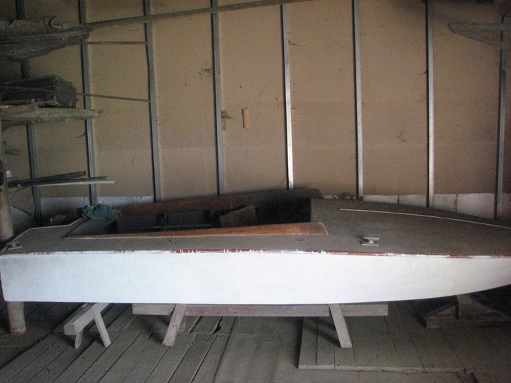

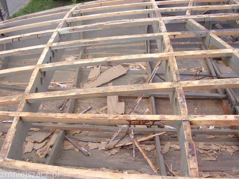

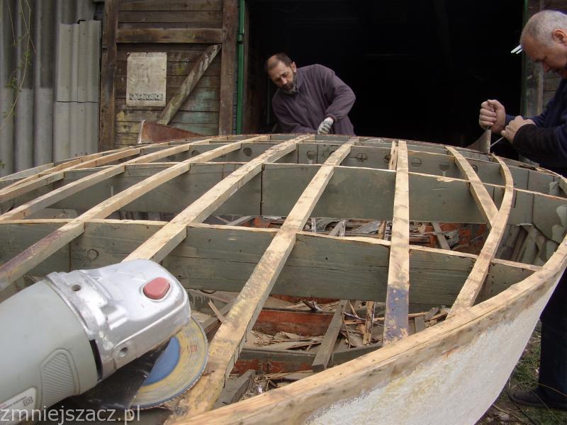

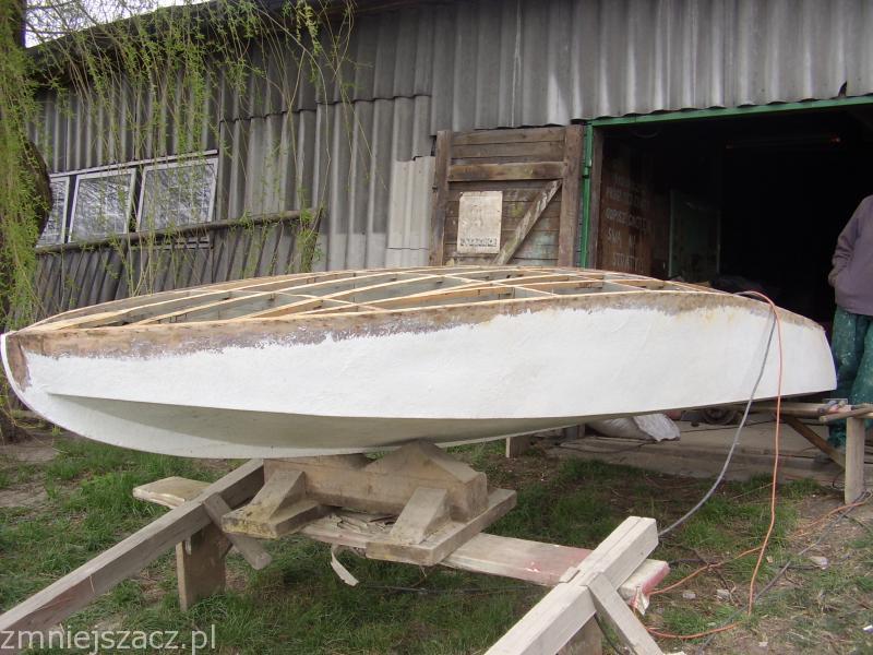

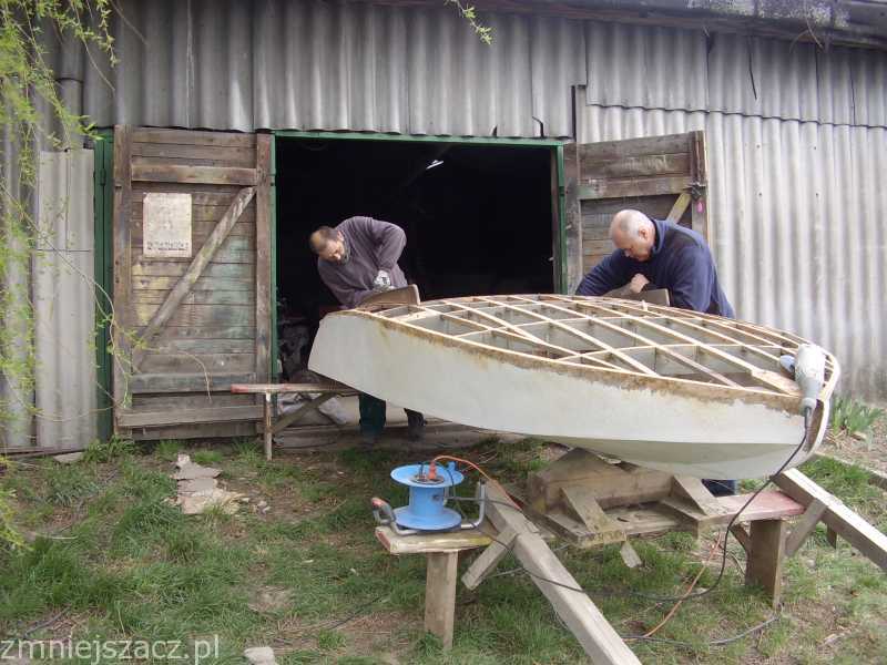

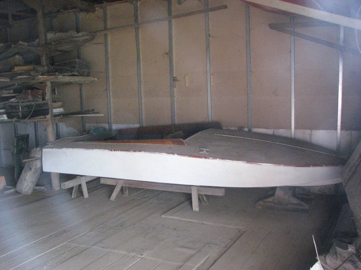

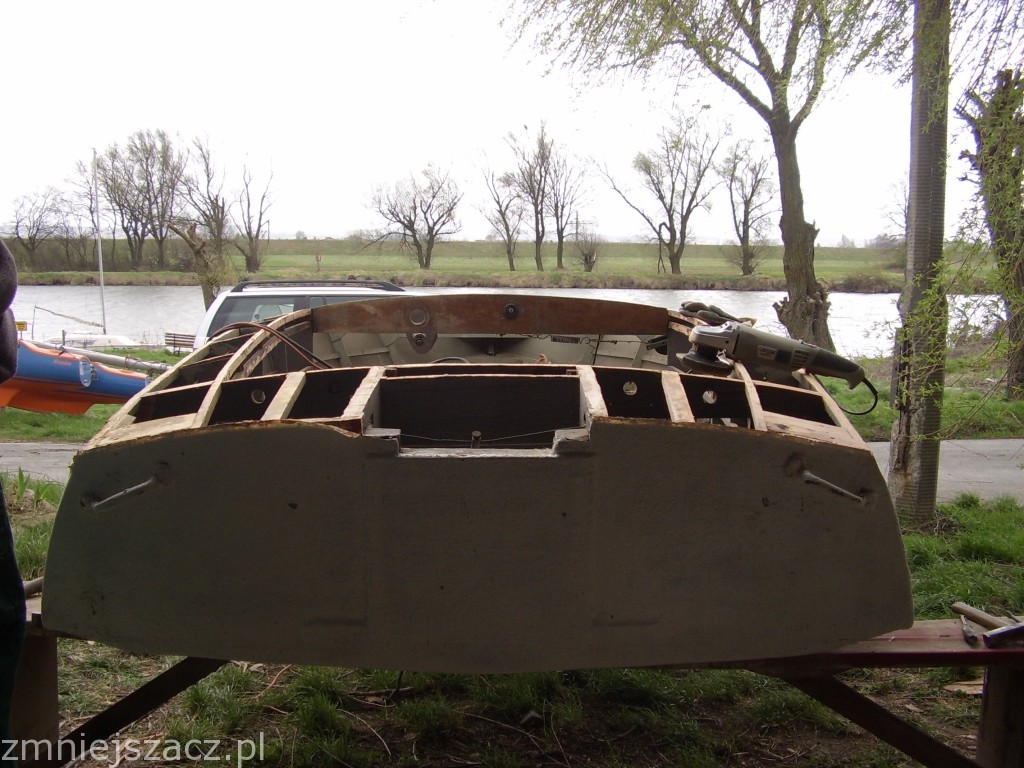

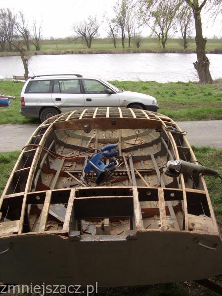

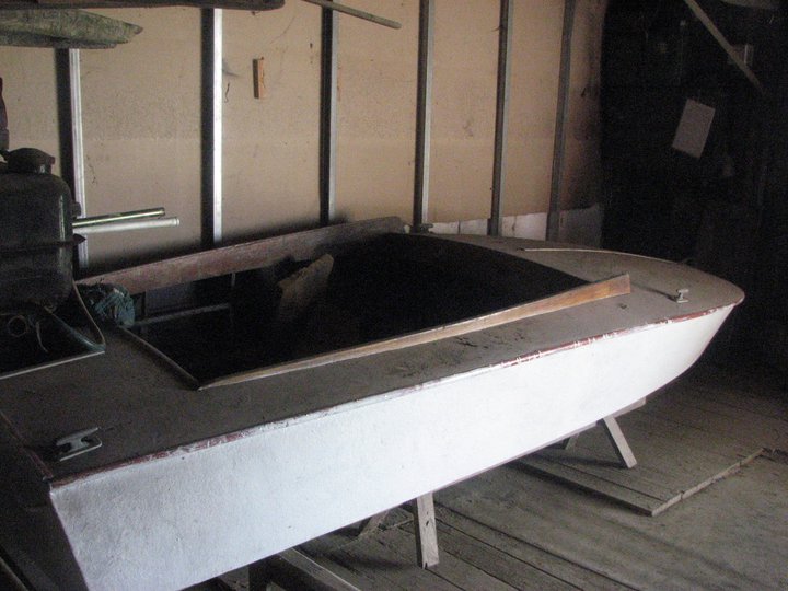

Witajcie , własnie wystartowałem z remoncikiem motorówki ktora ma chyba ponad 50 lat a na pewno 30 lat nie była na wodzie.Zakonczenie projektu przewiduje na wiosne pokład słomkowy silnik min 30km.
Jesli ktos robił juz taki remoncik to bardzo prosze o sugestie pomytsły dobre rady i konstruktywna krytyke gdyby cos mi szlo nie tak:) pozdrawiam
207476_200241523349900_3981606_n.jpg [ 64.21 KiB | Przeglądane 4056 razy ]
205532_200241463349906_2604891_n.jpg [ 72.66 KiB | Przeglądane 4056 razy ]
208624_200241550016564_2226097_n.jpg [ 66.8 KiB | Przeglądane 4056 razy ]

i nastepne fotki
i nastepne
STA40006_zmniejszacz-pl_277631.jpg [ 84.72 KiB | Przeglądane 4008 razy ]
STA40005_zmniejszacz-pl_265455.jpg [ 53.7 KiB | Przeglądane 4008 razy ]
STA40004_zmniejszacz-pl_654989.jpg [ 199.93 KiB | Przeglądane 4008 razy ]
STA40003_zmniejszacz-pl_961634.jpg [ 93.21 KiB | Przeglądane 4011 razy ]
STA40002_zmniejszacz-pl_579717.jpg [ 74.81 KiB | Przeglądane 4011 razy ]
STA40001_zmniejszacz-pl_434706.jpg [ 59.34 KiB | Przeglądane 4011 razy ]
W oryginale widzę sklejkowy chyba... Jeśli słomkowy, to dlaczego? Może lepiej klepkowy z klepką królewską?

słomka zawsze mi sie podobała, dlatego, i jest jeszcze jeden powod dla ktorego słomka, mam duze ilosci listew debowych za darmo, i chyba to jest głowny powod dlaczego słomka. Tak w orginale była sklejka.

kubaw napisał(a):
listew debowych
Ciężki będzie... czyli odwrotnie, niż zasady projektowania - to co nad linią wodną, powinno być jak najlżejsze...
EDIT: Różnica w masie może wyjść dosyć, dosyć...
Gęstość pozorna sklejki brzozowej, to około 700 kg/m^3.
Sklejka na ten pokład wystarczy z powodzeniem grubości 5 mm
Gęstość pozorna pokładu z listew dębowych, to około 900 kg/m^3.
Listwy będą miały minimalną grubość pewnie nie mniej, niż 10-12 mm...
