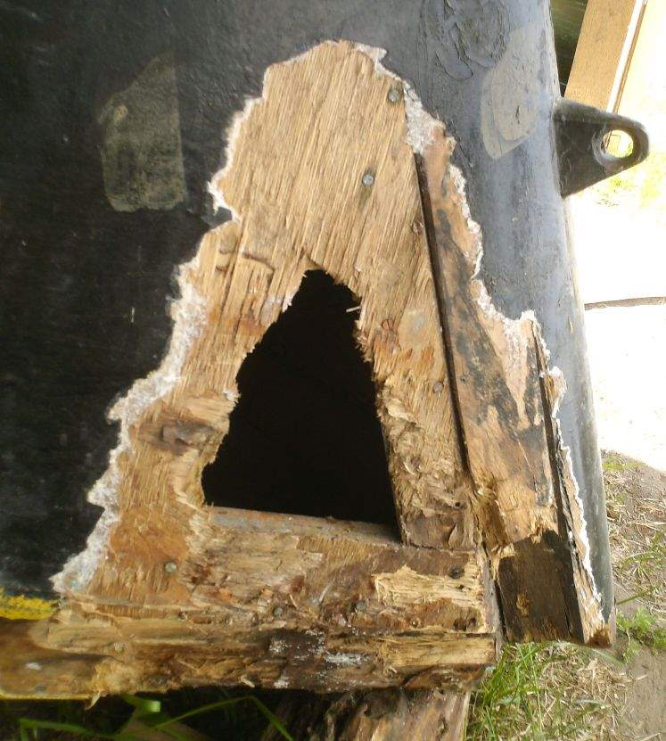

Przy założeniu, ze łódka będzie na wodzie przez 3 tygodnie w roku, to czy jest sens laminować to 12mm dno?
PostNapisane: 2 lis 2012, o 22:18
moim zdaniem jest,znacznie lepiej jest zakonserwowany kadłub i mimo wszystko odporniejszy na przecieranie.Jak zaczniesz pływać na Warcie to okaże się ,że sezon trwać będzie 3 mc,

PostNapisane: 4 lis 2012, o 10:32
A moim zdaniem, zrobi to więcej złego niż dobrego.
Małe łódki laminujemy dosyć cienko (ze względu na ciężar) i taki laminat dosyć łatwo jest uszkodzić na kamieniach czy podczas cumowania na żwirowym dnie.
Wystarczy go lekko naruszyć i woda sobie penetruje i penetruje a nieświadomy armator pływa i pływa.
Kiedy się zorientuje, jest już za późno.
Ilustracja zdjęciowa; przetarcie od pasów transportowych, zaszpachlowane po pewnym czasie i zamalowane. Ani z zewnątrz ani od środka nic nie wskazywało, że pod laminatem jest woda. Dopiero jak ktoś mocniej się oparł o burtę, zauważył, że jest tam bardzo miękko. No i efekt końcowy badań organoleptycznych widać na zdjęciu.
Jeżeli chcemy chronić dno to uczmy się od rybaków.
Ja bym zastosował stępki zewnętrzne z twardego i odpornego drewna okute bednarką mosiężną lub nierdzewną. Jak się przetrze to wymieniamy bednarkę i pływamy dalej.
wiara w cudowność zabezpieczeń laminatowych drewnianego kadłuba, niejedną łódkę już doprowadziła do zgniłości :evil:
dziurka.JPG [ 94.66 KiB | Przeglądane 4461 razy ]
