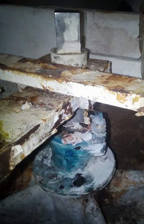

Ahoj. Od stosunkowo niedawna jestem wlascicielem 42 letniej 33 stopowej lodki. Zauwazylem ze mam przeciek przy wiejszych falach przy wale/osi steru. Mam wobec tego pytanie. Czy to sie jakos - jak uszczelnia? Czy mizna to zrobic na wodzie.

Jeżeli dobrze widzę, to masz na wale dławicę.
Możesz spróbować (po oczyszczeniu) delikatnie dokręcić dwie nakrętki. Jeżeli sznur jest choć trochę jeszcze elastyczny, powinno pomóc. Sadząc jednak po wyglądzie, konieczna będzie wymiana sznura. Konieczne będzie zdemontowanie steru a więc na wodzie tego nie zrobisz.

Oprócz dławicy ja widzę całkowite zaniedbaną część rufy.Nic nikogo nie usprawiedliwia 42 letni wiek łódki. Piszesz że jesteś jej właścicielem od nie dawna więc może jeszcze nie zdążyłeś tego ogarnąć.Czy to jest jacht metalowy?
Nie to jacht z GRP mam tu wiecej rzeczy do ogarniecia. Dzieki za troske.

Ulżyło mi że to nie metal bo mógłby tak wyglądać cały jacht.
