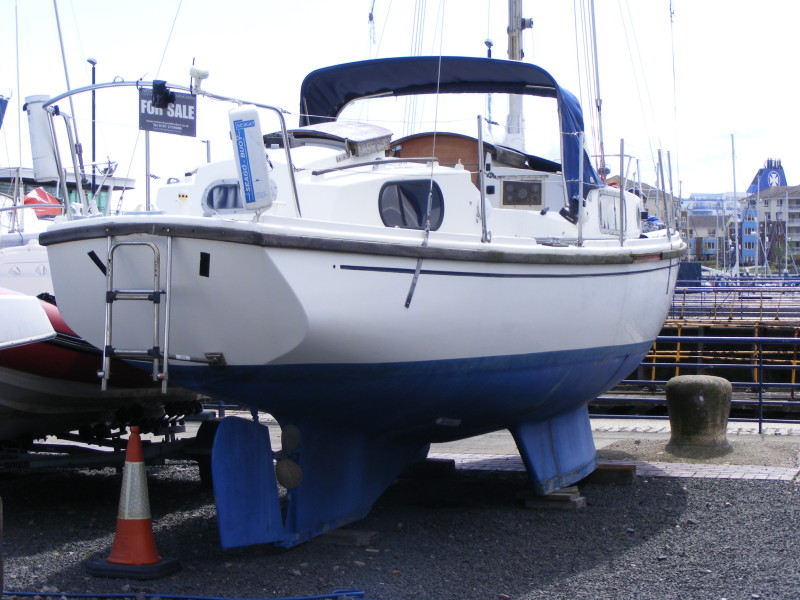

Kilka dni temu,yachtmaster i RYA instruktor ,który podjął się nauczenia mnie podstaw żeglarstwa,w czasie przeglądu mojej łódki stwierdził:mały ster.Czy ten ster jest mały?
Komentarz: Ster Macwestera 30
Ster.JPG [ 88.68 KiB | Przeglądane 3886 razy ]

Primo. Model łódki - czym pływasz. Secundo - większe bardziej całościowe zdjęcie, żeby był punkt odniesienia. Tertio - możnaby podać wymiar w cm. Bo na podstawie powyższego to można stwierdzić jedynie że ciekawy kształt. I że niebieski niewątpliwie. ;)

Primo-nad zdjęciem jest opis;Ster Macwestera 30. Secundo-foto mojego okrętu już było ale zamieszczę jeszcze raz.Tertio-u spodu steru położyłem miarkę-1m (gdyby to zrobić na prostokąt - 75cm /67cm). Teraz chyba bardziej precyzyjnie :) mam nadzieję.
Łódka na twardym.JPG [ 134.32 KiB | Przeglądane 3852 razy ]

Wyglada na maly, albo inaczej: malosprawny. Zapewne jest to podyktowane checia uzyskania mniejszego zanurzenia i mozliwoscia stawania na osuchu. Czyli jakis kompromis.
A jaki masz problem ze sterem/sterowaniem? Na wsteczu jest ok?

Instruktor i kapitan powinien mieć jakieś doświadczenie w pływaniu, ale niekoniecznie musi się znać na hydromechanice. Jeżeli konstruktor tak wymyślił i jachty są tak budowane i nieprzerabiane, to znaczy, że konstruktor policzył dobrze.

Akurat okazale sie on nie prezentuje raczej. Wiadomo, ze najbardziej skuteczny jest dlugi i smukly profil. Ale Twoj najwyrazniej ma okreslona funkcje i z pewnoscia tak jak Wojtek pisze - zostal obliczony pzez fachowca. Z pewnoscia wiec sterowac sie da.

A co to znaczy "skuteczny"? Ja myślę że jest bardzo skuteczny bo na pewno steruje tą łódką. A długi i smukły profil jest sprawniejszy tylko przy większych prędkościach.Dodatkowo jest znacznie słabszy i bardziej narażony na uszkodzenia. Takie stery i tak zamocowane jak na zdjęciu stosuje się wciąż na wielu jachtach,doskonale się sprawdzają od dziesiątek lat. Osiąganie jak najwyższej sprawności i co za tym idzie prędkości kosztem wielu innych właściwości łodzi dotyczy tylko żeglarstwa regatowego lub ludzi zainfekowanych takim stylem żeglarstwa.A przecież jest tyle innych czynników poza prędkością które są nie mniej ważne do bezpiecznego i przyjemnego żeglowania,a stojące w opozycji do wysokich sprawności i prędkości.Na przykład taki ster może i generuje opory przy większych prędkościach ,ale jednocześnie jest tani,bezpieczny,trudny do uszkodzenia,trwały itp itd. Zawsze jest coś za coś.

Mały nie oznacza zły,nie nadajacy się.Moje szkolenie będzie odbywać się na mojej łódce bo dla mnie jest to najlepsze rozwiazanie.Yachtmaster i instruktor w jednej osobie pływa na znacznie wiekszych 60 stopowych łódach z fin kilem i może z tego powodu,mój ster wydał mu się mały.

Na dwoch lodkach mam bardzo podobne w proporcjach i dzialaja bosko!
