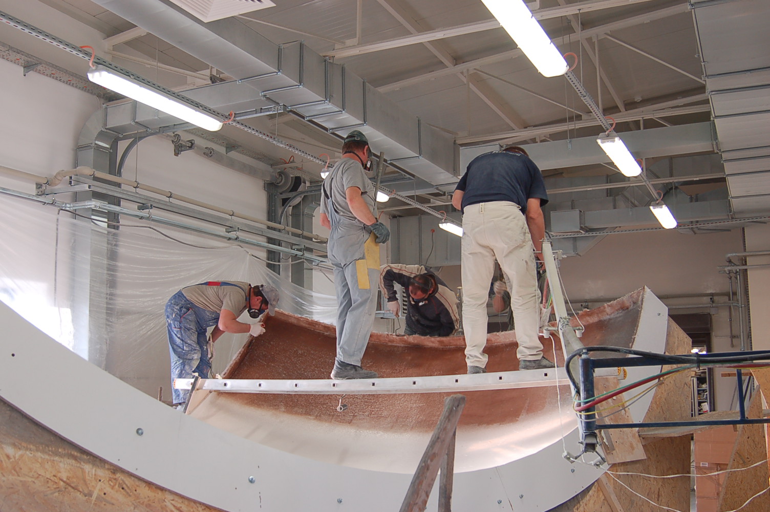

Jacek Woźniak napisał(a):
dawno temu w telewizji pokazywano jakąś machinę która podobnie do żelkociarki, wyrzucała z siebie strzępki maty i żywicy. Jak wspomniałem było to dawno i w telewizji.
Taka "machina" jest używana w moim miejscu pracy. Jednak w szkutnictwie nieprzydatna, właśnie z powodu zbyt małej "precyzji".

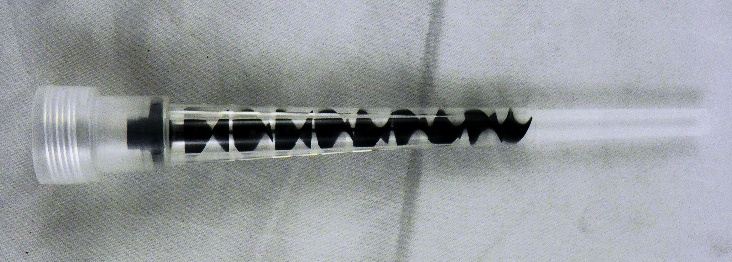

Czy ktoś, kiedyś stosował, końcówkę do kotw chemicznych, do mieszania żywicy z utwardzaczem? Coś takiego jak w załączniku.
Machina miała by wyglądać mniej/więcej tak - dwie strzykawy, trójnik i końcówka(mieszalnik).
Czy taka końcówka, byłaby tylko jednorazowa?

Mieszadło do mieszania tynków w zupełności sprawę załatwia.
Gęste epoksydy można podgrzać przed mieszaniem. Wtedy są rzadkie.
