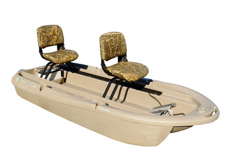

Chce wykonać kadłub łódki do laminowania.
Mam dostęp do twardego styropianu i numerycznej linii cięcia.
Proszę o informację czy jest sens robić formę ze styropianu? Czy po wycięciu takiej formy warto wzmocnić warstwą żywicy i maty? Może jest inny sposób na wzmocnienie?

A jaką żywicą chcesz laminować? :roll:

W sumie to najpierw chciałem taką łódkę wyciąć ze styropianu a następnie zaszpachlować lub zagipsować.
Nad rodzajem żywicy jeszcze się nie zastanawiałem.

z chemii to ja nigdy dobry nie byłem ale o ile wiem żywice poliestrowe zawierają styren a styren rozpuszcza styropian
a jeszcze doprecyzuj bo tak nie do końca zrozumiałem chcesz wyciąć ze styropianu łódkę oblaminować i wrzucić na wodę czy też wyciąć kształt łódki (tzw kopyto) zdjąć z niego formę i łódkę zrobić w formie?

Chce wyciąć ze styropianu i oblaminować.

Ale mam pytanie, czy laminując styropian żywica nie będzie wchodzić w reakcję ze styropianem (rozpuszczać ją)?

Aby do tego nie dopuścić należy stosować EPIDIAN 601 (jest troche droższy od innych) Pozostałe epidiany rozpuszczają styropian tak samo jak polimal. Można ew. zrobić tak jak w tym linku http://www.port21.pl/2009/06/skladany-podroznik/ (wyszukaj w tekście kawałek o laminowaniu pływaków) ale nie wiem czy to rozwiązanie jest bardzo trwałe.

He?
Od kiedy to wszystkie epidiany rozpuszczają styropian???
Epidian 5 na pewno NIE rozpuszcza... Rozpuszczają tylko te, które są modyfikowane styrenem!

ok. ...-masz większe doświadczenie praktyczne : Ostatnio uzywałem E 601 bo jedynie ten ma wprost napisane-cytuję z nalepki na puszce : " Zastosowanie :epoksyd 601 jest przeznaczona do wykonywania laminatów epoksydowo -szklanych i epoksydowo węglowych z użyciem styropianu ,gdyż nie rozpuszczuszcza go....itd ". Epidian 5 ma zaś napisane tylko to,cytuję -: " Zastosowanie:klejenie na zimno metali,szkła,ceramiki itp. ........i wytwarzania laminatów z włókna szklanego"
