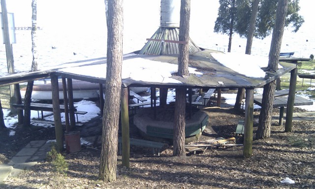

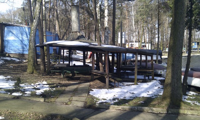

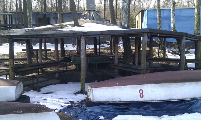

Zwracam się z prośbą do szanownego grona o pomoc w zaprojektowaniu wiaty ogniskowej dla potrzeb organizacji imprez żeglarskich.
Stara wysłużona wiata wpisana jest w kilka drzew, które nie planuję wycinać.
Zamierzamy zbudować wiatę większą od obecnej, która zostanie rozebrana po wybudowaniu nowej w miejscu obecnej lokalizacji.
Chciałbym aby nowa wiata mogła gościć 100 i więcej osób jednorazowo.
Konieczne aby pod dachem było wydzielone miejsce grilowo-ogniskowe, miejsce dla zespołu muzycznego ewentualnie pod muzykę mechaniczną, ławy, siedziska dla użytkowników imprez, miejsce na tańce, hulanki, swawola...
Stara wysłużona na fotach...
Zdjęcie_20121203_100002.jpg [ 109.58 KiB | Przeglądane 5096 razy ]
Zdjęcie_20121203_095933.jpg [ 84.08 KiB | Przeglądane 5096 razy ]
Zdjęcie_20121203_095848.jpg [ 91.64 KiB | Przeglądane 5096 razy ]
Jakich materiałów użyć na budowę wiaty?
Może macie jakieś propozycje do projektu, jakieś foty wiat z elementami, które mogły by spełnić nasze oczekiwania? :D
