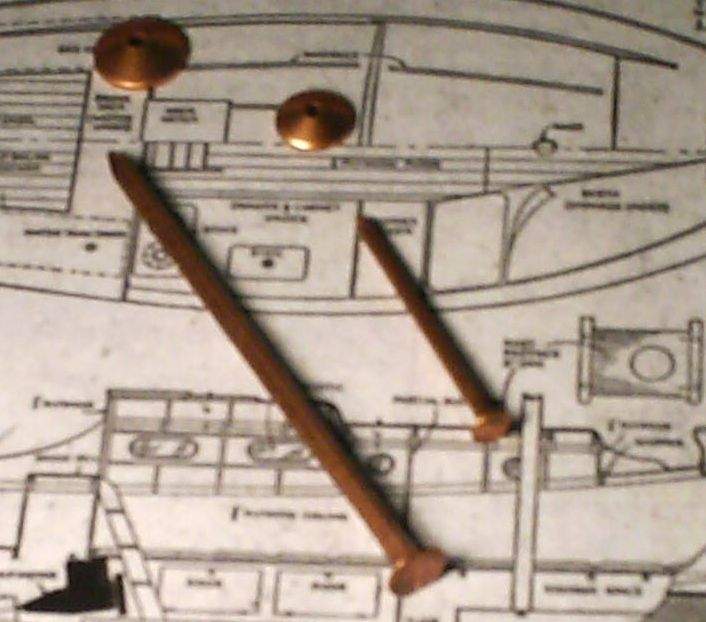

Użyj szkutniczych nitów miedzianych.

mam jeszcze jedną sprawę znalazłem informację, że nie trzeba stosować nitów tylko śrubę młoteczkową w wykonaniu nierdzewnym. Jeszcze jedna sprawa czym różni się konstrukcyjnie nit szkutniczy od normalnego nitu??!! W opisach internetowych podawane są dane że trzeba je stosować ale nie ma pokazane co to jest za sztuka ;-)
Znalazłem stronę producenta http://www.nity.com.pl/nity_miedziane.php ale tu też brak tego rodzaju
Help Help Co lepiej śrubę młoteczkową czy nit którego nie można znaleźć...?????

PostNapisane: 12 lip 2011, o 21:56
http://www.pondussnickeri.se/bat.html -> Kopparnit
nity szkutnicze.JPG [ 51.53 KiB | Przeglądane 8732 razy ]

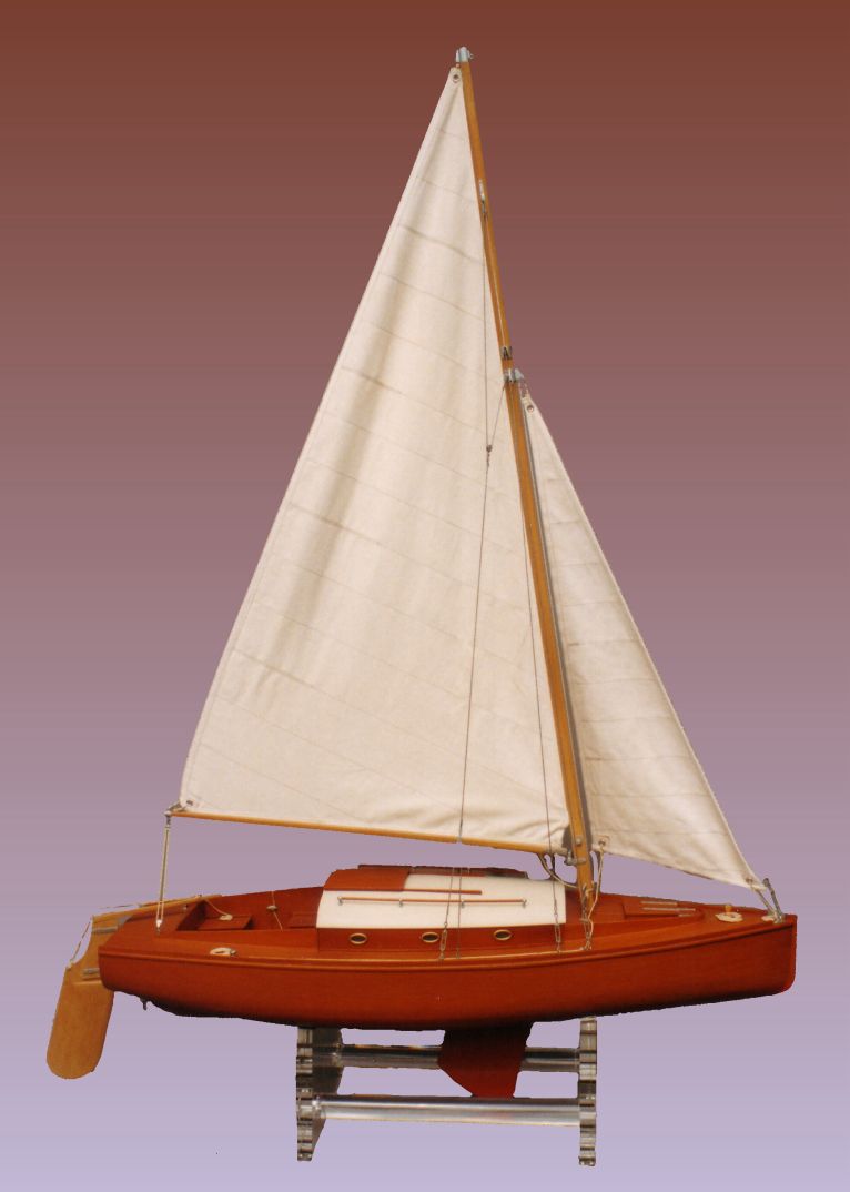

Znam model i projektanta, ale nie mogę znaleźć nigdzie planów i szkiców jachtu. Znasz może kogoś, kto może mieć dostęp?
Zna. ;)
Coś się znalazło...
http://www.einstein-website.de/z_biogra ... mmler.html
http://yachtsportmuseum.org/themen/klas ... euzer2.htm
http://www.20er-jollenkreuzer.org/
Miniatura Jollenkreuzer 20 er.jpg [ 48.29 KiB | Przeglądane 8552 razy ]
