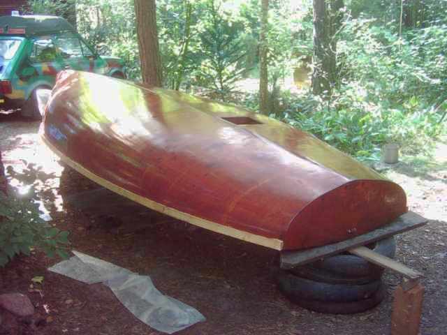

Fin i Nel.jpg [ 97.95 KiB | Przeglądane 5065 razy ]
DSCI0043.JPG [ 57 KiB | Przeglądane 5065 razy ]
PostNapisane: 21 lut 2013, o 02:38
C.D.:
Wszystkie sławne Owatrole czy IKEjowate są na baziw OLEJU LNIANEGO który krystalizuje w drewnie i przestaje być tłusty i wymywalny.
Cały ich "wic" (i tajemnica) polega na dodatkach,
które przyśpieszają krystalizację (kosztem penetracji) i nie różnią się wiele
od tych z pokostu lnianego (naturalnego)
Terpentyna dodatkowo niszczy florę i faunę w drewnie.
W tego Finna weszło 4,5l oleju lnianego
W Nel :] weszło już 8l i jeszcze ssie.)
ps2
Za socjalu nasączałem np. Mamuta Xylamiten Żeglarskim.
Dla drewna było to genialne, ale dla mnie mniej:
Był jak się okazało silnie rakotwórczy.

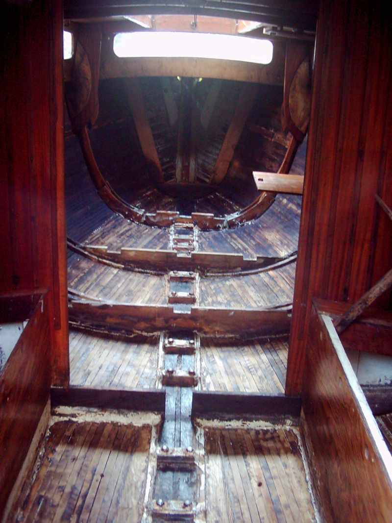

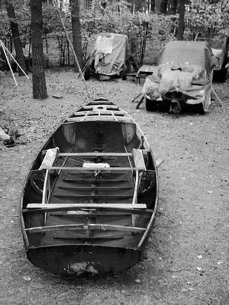

Dockan widok-poklad.jpg [ 23.86 KiB | Przeglądane 5061 razy ]
Nasączanie m.jpg [ 72.84 KiB | Przeglądane 5061 razy ]
fin IX-08 i mały.jpg [ 41.41 KiB | Przeglądane 5061 razy ]
