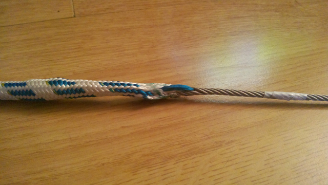

Udalo sie dzisiaj zakonczyc prace przy laczeniu linek.
W zasadzie zostalo mi jeszcze zrobienie owiniecia dyneemy przy pomocy cienkiej linki, moze 0.5mm, tak by przykryc nitki na laczeniu, lub zalanie tego plynna guma. Moze znajde w pracy.
Powinno trzymac.
Generalnie nie jest to skomplikowane, wsadzilem stalke na glebokosc ok 25cm w glowny splot.
Robilem co prawda ze 2 podejscia, ale w koncu zabezpieczenie koncowki stalki przy pomocy izolacji termokurczliwej zalatwilo sprawe i przestalo sie platac we wlokna splotu.
Splot glowny wplotlem w stalke ok 4 razy, oplot chyba 3x.
Komentarz: linki bez zabezpieczonego splotu
Nie możesz np. nałożyć na miejsce połączenia ponownie izolacji termokurczliwej ?

Noo moglbym, ale oplot z linki bedzie ladniej wygladal :D
Izolacji nie przeciagne przez kausze.
Mysle za to o zakupie dipa gumowego

Coz mial byc oplot a skonczylo sie na termokurczliwej.
I tak wyszlo niezle...
A do tego sprawdzilem, czy w razie czego bedzie przechodzic calosc przez bloczki.
Oplot byl w zamysle, lecz okazalo sie ze nie mam czym go wykonac :D

Wojtek w koncu to i tak bedzie wewnatrz bomu :D
Wiec w zasadzie nie ma znaczenia.
Wazne, ze to co tam odstawalo (wloski z oplotu) nie bedzie sie o nic zahaczac.
