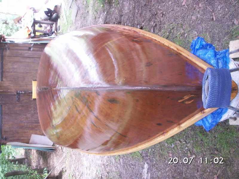

Yuma ("Lakier do łodzi" lub podobna nazwa) mi się dobrze sprawdziła, tyle ze kładłem na dobrze przygotowaną powierzchnię (olej lniany z terpentyną :D ) i za każdym razem schnięcie i szlifowanie.
5-6 warstw minimum.
a gdzie Yumę można kupić bo na Alldrogo już nie widuję.
