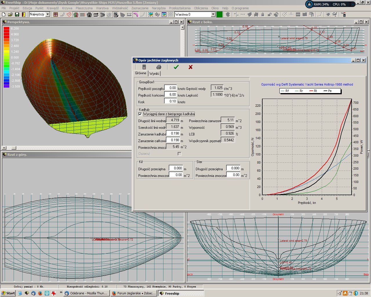

Chodzi mi o to czy dobre opcje wybrałam co do hydrostatyki i oporów ?
PostNapisane: 5 lut 2015, o 18:38
Podziękował : 491
Na podstawie obrazków - "Dla mnie bomba" :)
A na serio to policz sobie ze wzoru graniczną prędkość wypornościową i zbadaj opory w zakresie +/- 0.5kn tej wartości. Na wykresie powinny pojawić się dziwne "zafalowania", interpretacja ich to wnioski twojej pracy dyplomowej ;)
ŁJ
PostNapisane: 5 lut 2015, o 21:48
Posty: 14027
Podziękował : 10575
Otrzymał podziękowań: 2490
Mnie lepiej się widzi nie w "Kaperze" ale w "seria jachtów Delf lub Holtrop 88" tam można łatwiej wpisywać dane... :mrgreen:
Muszelka 01.jpg [ 351.34 KiB | Przeglądane 48901 razy ]

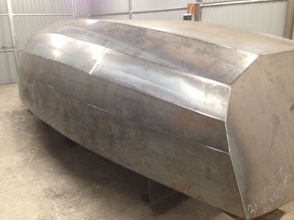

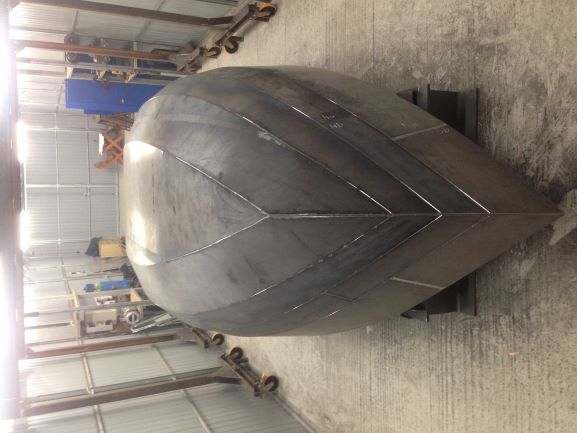

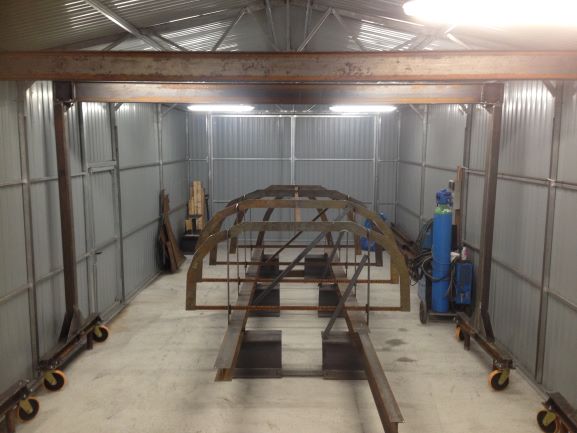

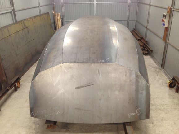

Chciałbym zaprojektować łódź motorową w taki sposób żeby oprócz modelu 3d i podstawowych danych, uzyskać rysunki 2d poszczególnych elementów, wyciąć je i poskładać jednostkę jak z klocków.
Mam na myśli wręgi, blachy na kadłub, blachy na pokład, konstrukcję nadbudówki itd...
Bardzo proszę o informację czy jestem to w stanie zrobić w programie Freeship lub Delfship?
Który byłby ewentualnie lepszy?
Paweł
PostNapisane: 17 sty 2021, o 20:21
Dołączył(a): 17 sty 2021, o 16:28
Posty: 5
Uprawnienia żeglarskie: Sternik Morski
Budujemy wraz z kolegami jacht motorowy Albatros 623, projekt mamy w wersji papierowej, przerysowywaliśmy rysunki na wypalarkę w autocadzie, wypalili i poskładali kadłub.
Zastanawiam się czy byłaby możliwość zaprojektowania własnego kadłuba w programie freeship lub delfship, wypalenia poszczególnych elementów i złożenia łodzi?
Bardzo proszę o informację czy ktoś na forum posiada statek zaprojektowany i wykonany w ten sposób?
PostNapisane: 17 sty 2021, o 20:37
Posty: 5
Umieszczam zdjęcia prac które udało nam się zrobić do tej pory...
IMG_0060.JPG [ 33.78 KiB | Przeglądane 32451 razy ]
