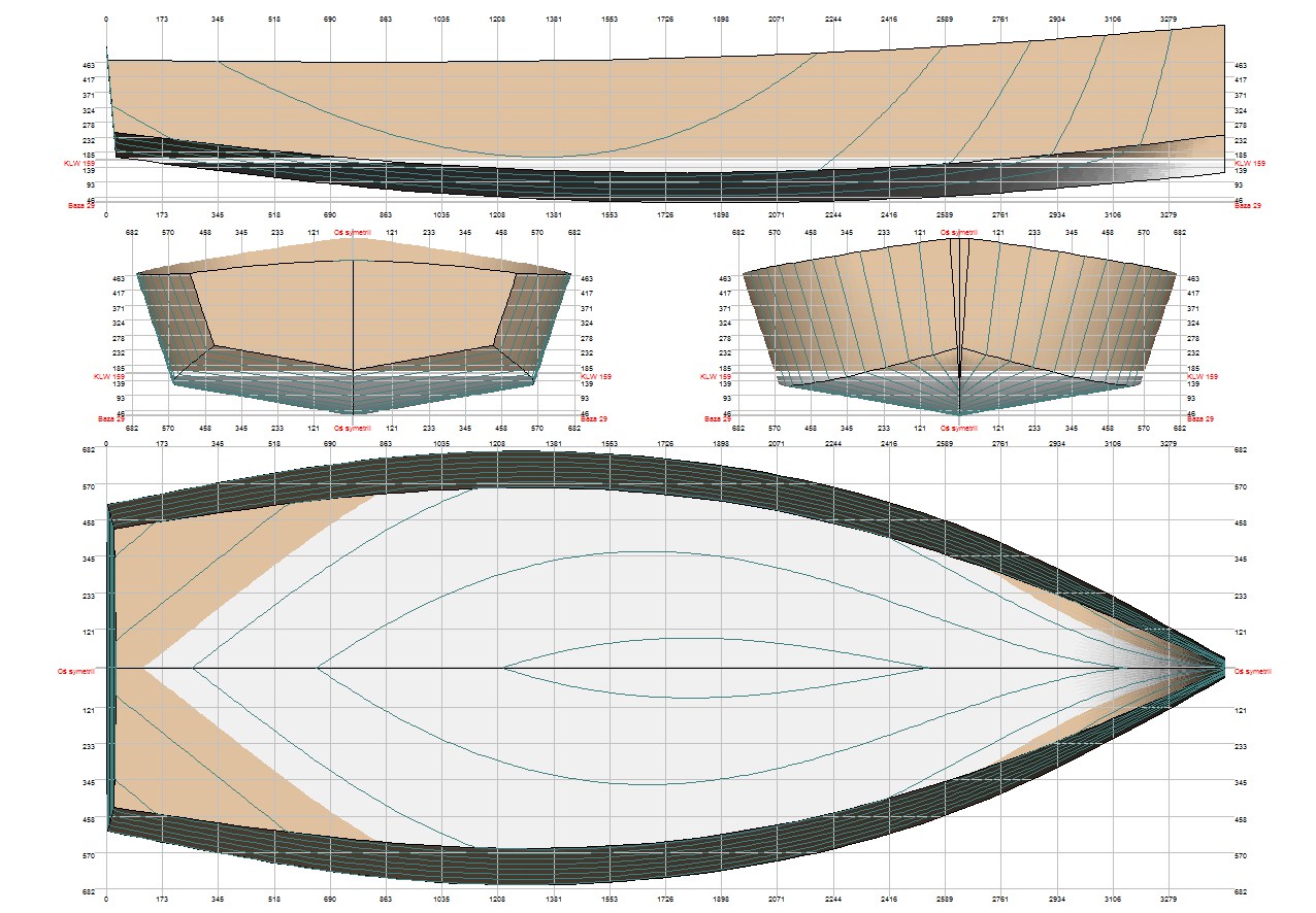

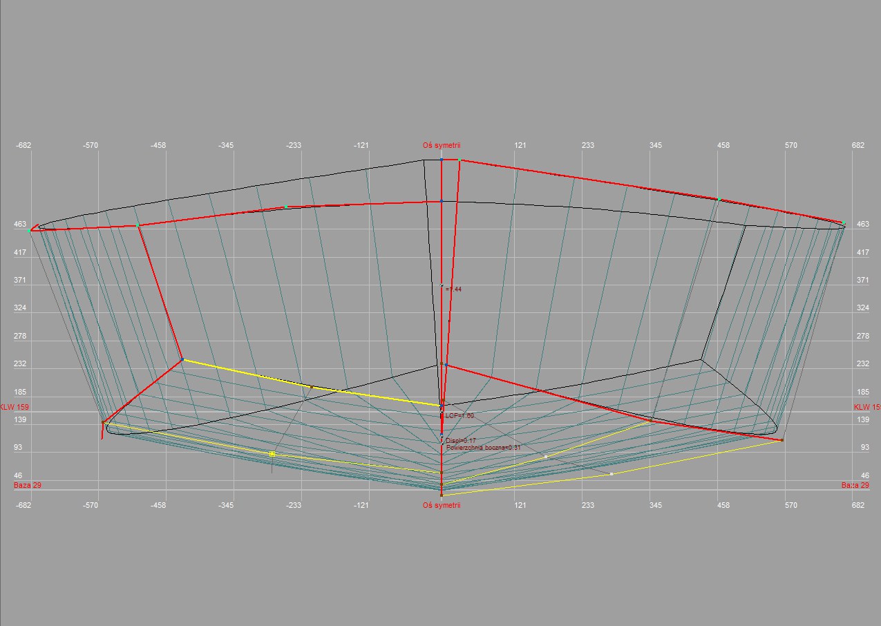

Mam rozrysowany kadłub o długości 3,45 m:
345.jpg [ 255.39 KiB | Przeglądane 6281 razy ]
Mogę go przeskalować, chociaż jeśli spojrzeć na historię rodziny Maków, to dla użytkowników Maka 303, Mak 333 był prawdziwym rarytasem.
Zaintrygował mnie kształt dennych części (od obła do płaszczyzny symetrii) przekrojów pierwszych czterech-pięciu wręgów na dziobie pokazanego kadłuba.
W kadłubach rozwijalnych, takich jak pokazany na rysunku, przekroje tego rejonu poszycia są z definicji łukowe, a ściślej - eliptyczne albo paraboliczne, ponieważ tak rozwija się sklejka w części dziobowej kadłuba tego typu.
Zwykle, na rysunku przekrojów wręgowych wyraźnie widać, jak denniki wypłaszczają się w stronę rufy a zaokrąglają się w kierunku dziobnicy.
Powyższe można łatwo sprawdzić wykreślnie oraz, rzecz oczywista, budując model czy kadłub o poszyciu rozwijalnym.
Ponieważ na załączonym rysunku denne odcinki wszystkich, także wymienionych, wręgów są liniami prostymi, chciałbym zapytać, jaki jest powód tego, powiedzmy, uproszczenia rysunkowego ?
Uproszczenie rysunkowe wynika ze sposobu generowania obrazu przez program. Przy założeniu 3 punktów kontrolnych na przekroju poprzecznym, program takie linie tworzy. Oczywiście można wyobrazić sobie ugięcie sklejki podczas skręcania płata w części dziobowej, jednak strzałka wypukłości jest tak mała, że można ją pominąć i zastosować linię prostą. W kadłubie OK Dinghy widać wyraźnie jak układa się sklejka:
Uproszczenie rysunkowe wynika... ze sposobu generowania obrazu przez program...Oczywiście można wyobrazić sobie ugięcie sklejki podczas skręcania płata w części dziobowej, jednak strzałka wypukłości jest tak mała, że można ją pominąć i zastosować linię prostą. W kadłubie OK Dinghy widać wyraźnie jak układa się sklejka:
http://www.leechboats.com/sail/leech-ok-dinghy#images-6
Usiłujesz wykazać, że moje pytanie jest bez znaczenia, bo w rzeczywistości żadnego ugięcia nie ma - ale to unik, nie odpowiedź.
Teza, że przekroje nie maja związku z rzeczywistością, bo taki jest "sposób generowania obrazu" niczego nie wyjaśnia, a pytającym - zamiast doradzić, robi wodę z mózgu.
Nawet tani program do rysowania łódek, od dobrych dwudziestu lat, pozwala rzetelnie narysować linie kadłuba, właśnie w tym celu odpowiednio ustawia się parametry rysunku, o czym sam wiesz, bo pokazywałeś także poprawne rysunki.
Zresztą - bardzo dobrze można narysować kadłub statku także bez komputera, co wiadomo od stuleci i co daje świetne wyniki.
Nie ma potrzeby wyobrażać sobie żadnego "ugięcia płata", ponieważ mówimy o przekrojach skręcanego arkusza płaskiego.
Ostatnia uwaga: strzałki wygięcia poszycia w dziobowej partii dna kadłubów prostokreślnych dochodzą do 20% długości cięciwy danego odcinka, więc mówienie że "są tak małe, że można je pominąć" jest także zwykłą nieprawdą, ponieważ to właśnie te wypukłości wpływają na rzeczywiste wymiary materiału poszycia.
Twoje pytanie, Maestro Tomaszu, ma wielkie znaczenie, bo dotyczy szczegółów linii konstrukcyjnych kadłuba. W tych niuansach tkwi sedno majstersztyku projektu i samej łódki.

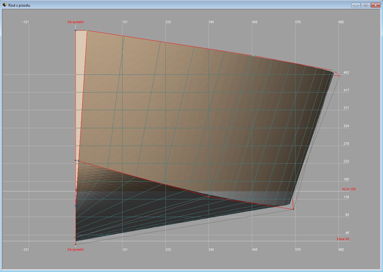

Przyjrzałem się rysunkwi bliżej:
345 przekroje.jpg [ 128.37 KiB | Przeglądane 6151 razy ]
Odległość od osi do obła dla wręgi piątej od dziobu wynosi ok. 35 cm. 20-procentowa strzałka dałaby 7 mm wybrzuszenia. Kolejne wręgi (w stronę rufy) też muszą mieć wybrzuszenie, zapewne sięgające do ok. 10 mm na śródokręciu i malejące w kierunku pawęży. Czy to jest dużo? Jeśli przeliczyć wyporność, wzrośnie ona o kilka litrów. Przy tak małej łódce nie ma to większego znaczenia. Ot, lekkie przechylenie ciała i nawet sternik tego nie zauważy. Stateczność wzdłużna będzie praktycznie niezachwiana. Jeśli owe wypukłości przekładać na opływ wody, opory tarcia itp. to raczej zjawisko to (też w bardzo małej skali) niewiele zmieni, a może odejmie prędkości.
Czy warto się tym zajmować?
Jasne, że warto. Łódka powinna być doskonała w każdym calu. Ale jeśli potencjalny odbiorca nie wymaga takiego kunsztu, oczekuje prostoty konstrukcji, ba rysunki są na etapie szkiców orientacyjnych, to po co się wysilać?

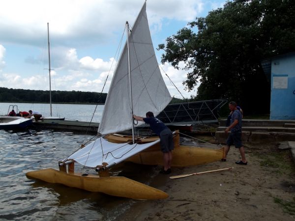

Tam są, trochę niewyraźne, ale może wystarczające dla ilustracji problemu, obrazki linii teoretycznych i nałożonych na nie rozwinięcia burt i reszty poszycia, prostego, małego katamarana, mojego projektu, w którym bardzo starałem się, by burty były wycinkami walca, a później wyszło, że stożka i przekroje poprzeczne, od śródokręcia w stronę dziobu i rufy, powinny zostać w odpowiedni sposób wyoblone:
Obrazekkatamaranik-linie01.jpg by Robert Hoffman, on Flickr
ObrazekKatamaranik-rozwiniecia02.jpg by Robert Hoffman, on Flickr

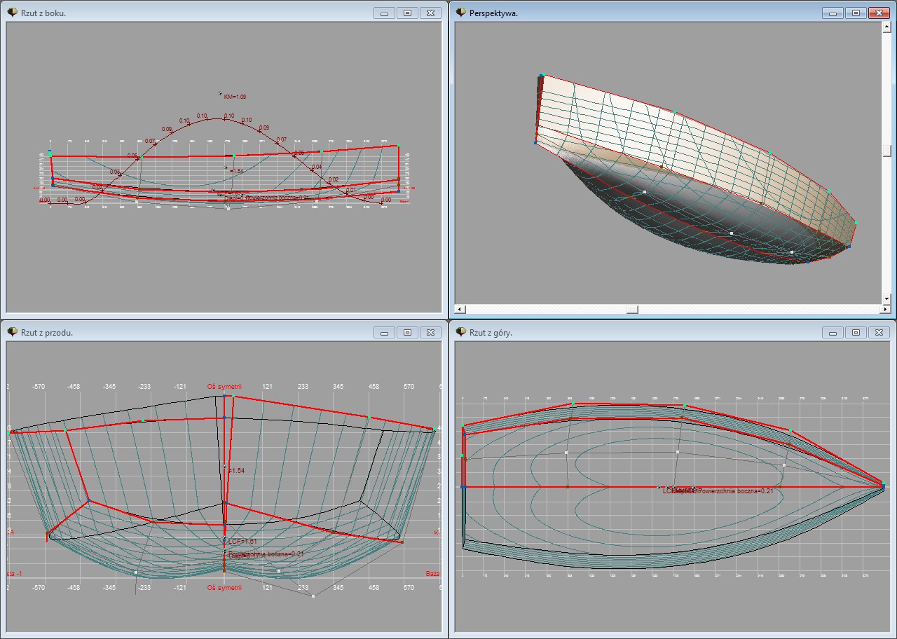

Tak wyglądałby nieduży bączek, gdyby wybrzuszyć go 20-procentowo:
strzałka 20%.jpg [ 234.66 KiB | Przeglądane 6046 razy ]
2% wygląda o wiele subtelniej:
strzałka 2%.jpg [ 152.19 KiB | Przeglądane 6046 razy ]

drek_z napisał(a):
Zakładasz, że w części dziobowej dna poszycie jest rozwijalne. Moim zdaniem nie jest, jest skręcone, /.../
Zakładam, że tę łódkę, ma zbudować amator, bez jakichś specjalnych, dodatkowych umiejętności szkutniczych. Poszywanie sklejką powierzchni nierozwijalnych jest trudne, wymaga np siły, albo specjalnego podejścia np parowania. Jakiej grubości będzie to poszycie? Bo jeśli więcej niż 4 mm, to naprawdę, poszywanie może być, zarówno, torturą, dla sklejki i poszywającego. Może od razu podzielić część dziobową na wąskie paski, albo co? No i po co? Po co projektować małą łódkę, dla amatora, żeby ten zamiast mieć przyjemność z budowy, musiał się zmagać z materiałem?
drek_z napisał(a):
/../. inaczej nie dałoby się wyprowadzić dna do pionowej dziobnicy.
Jesteś na 100% pewien? Uważam, że można to zaprojektować jako powierzchnię rozwijalną i uprościć proces poszywania. Tylko zamiast "wybrzuszać proste przekroje" trzeba wykreślić kilka tworzących stożka - pierwszy stożek o wierzchołku np w miejscu styku dziobnicy z dnem i potem kolejne stożki i ich tworzące, aż do przejścia w walcową część dna. Wtedy przekroje nie będą odcinkami prostej, ale powierzchnia poszycia będzie się łatwiej układać, chociaż małe promienie i tak mogą powodować pewne trudności.
PostNapisane: 18 sty 2021, o 09:46
Posty: 1212
Podziękował : 67
Otrzymał podziękowań: 727
drek_z napisał(a):
Zakładasz, że w części dziobowej dna poszycie jest rozwijalne. Moim zdaniem nie jest, jest skręcone, inaczej nie dałoby się wyprowadzić dna do pionowej dziobnicy.
Jak napisał Robert, jedno drugiemu nie przeszkadza. Ba - z samych powierzchni walcowych, nawet nie stożkowych, można złożyć taki oto kształt:
oytam.jpg [ 31.12 KiB | Przeglądane 5856 razy ]
Bardziej konwencjonalnie: pas, ograniczony dwiema krzywymi, zawsze da się - chociaż niejednoznacznie - wypełnić powierzchnią rozwijalną. Zresztą, na tym bazuje tradycyjny, wykreślny sposób rozwijania pasów poszycia, z podziałem powierzchni na trójkąty.
Tyle, że sklejka zwykle wie lepiej i zmuszona do skręcenia niekoniecznie układa się po powierzchni rozwijalnej, czasem przyjmuje kształt siodłowy. Takie ma minimum energii odkształcenia :) Powierzchnie wypukłe, sferyczne, osiąga się dużo trudniej, tak jak pisał Robert. Ale przy odpowiedniej dozie samozaparcia da się to zrobić, przykładem puncik wiosłowy Plucińskiego z wypukłym dnem.
Natomiast to, jak Freeship narysuje powierzchnię, to jeszcze inny problem. On niestety często faworyzuje zupełnie nierealistyczne powierzchnie siodłowe, więc trzeba uważać z bardziej skomplikowanymi kształtami.
pozdrowienia
krzys
Za ten post autor myszek otrzymał podziękowanie od: robhosailor
PostNapisane: 18 sty 2021, o 10:05
Posty: 17628
Podziękował : 4512
Otrzymał podziękowań: 4268
W tym systemie, przekątne czworokątów, które dzielą te czworokąty na trójkąty, są właśnie takimi tworzącymi stożków, z wycinków powierzchni których, są zbudowane panele rozwijalnego poszycia. W ten sposób zrobiłem rozwinięcia poszycia mojego katamarana. Później ktoś to sprawdził na modelu i mu się złożyło.
A to już chyba w ogóle wyższa szkoła jazdy z geometrii wykreślnej - muszę przyznać, że od kiedy poznałem te Twoje kadłuby, jestem nimi zafascynowany!
PostNapisane: 18 sty 2021, o 13:23
Posty: 1212
Podziękował : 67
Zazwyczaj przy takim sposobie rozwijania powierzchni zakłada się, że przekroje są prostoliniowe. Geometrycznie jest to mozliwe, w praktyce sklejka wie swoje i będzie milimetr-dwa odstawała od grodzi.
Milewski, Pluciński, Workert bawili się w składanie powierzchni kadłuba z większych wycinków stożka, co pozwalało im na uzyskanie wypukłych przekrojów - łódka wyglądała wtedy mniej kanciasto. W praktyce oczywiście sklejka też wiedziała swoje i dogięcie jej do założonej krzywizny nie musiało być łatwe.
W ten sposób rysowałem arkusze poszycia Wikiwiki - geometrycznie wszystko się zgadzało, z kartonu w skali 1:10 wszystko pasowało, ale sklejka 6mm, zakończona listwą, powiedziała, że w taki kształt to ona się nie wygnie. Kosztowało nas to cały dzień żmudnego dopasowywania podłogi.
http://port21.pl/lodz-na-skale-naszych- ... i-czesc-2/
Na ogół moje kadłuby z ponacinanej sklejki nie są ściśle rozwijalne, w okolicach końców nacięć robią się nieuniknione nieciągłości. Przy sklejce 4mm prawie ich nie widać :)
Tym razem jednak, dla zabawy, narysowałem kadłub ściśle z powierzchni walcowych, dokładnie trzech: prawa burta, lewa burta i pokład z falochronem.
W wykonaniu wyszło niezupełnie tak jak powinno, bo budowniczy użył sklejki o słojach poprzecznie do linii gięcia, ale to już inna historia.
Natomiast poniżej jest przykład naprawdę wypukłej, nierozwijalnej powierzchni ze sklejki. I to już wymagało siły, żeby ją wygiąć.
zdrufko3.jpg [ 89.73 KiB | Przeglądane 5818 razy ]
pozdrowienia
krzys
PostNapisane: 18 sty 2021, o 18:25
Dołączył(a): 27 sie 2018, o 17:57
Posty: 223
Podziękował : 66
Otrzymał podziękowań: 60
Zakładam, że tę łódkę, ma zbudować amator, bez jakichś specjalnych, dodatkowych umiejętności szkutniczych. Poszywanie sklejką powierzchni nierozwijalnych jest trudne, wymaga np siły, albo specjalnego podejścia np parowania...
No właśnie, i tak będzie trudno i tak niełatwo, część dziobowa to jakieś pół metra długości, szerokość kilka, w najgorszym przypadku kilkanaście centymetrów, da się skręcić.
Swoją drogą, moim zdaniem, wyjście na tą pionową dziobnicę to trochę przerost formy nad treścią, wydaje mi się, że to takie trochę kombinowanie, żeby łódka "nie była banalna". Ale w sumie - co się komu podoba ;) Jeśli konstruktor udzieli instrukcji jak ułożyć poszycie w części dziobowej to nikomu nic do tego ;)
