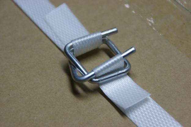

Budujemy pomost pływający i szukam sposobu zamocowania stalowych beczek 200 litr. po olejach do konstrukcji pomostu.
Doradzono by spinać beczki pasami PP ...
taśma PP.jpg [ 22.37 KiB | Przeglądane 22886 razy ]
I tu prośba do Was o polecenie innego sposobu przymocowania beczek do konstrukcji.
Takiego, by beczki nie wypadły, nie hałasowały podczas fali i nie przecierały się o krawędzie konstrukcji.

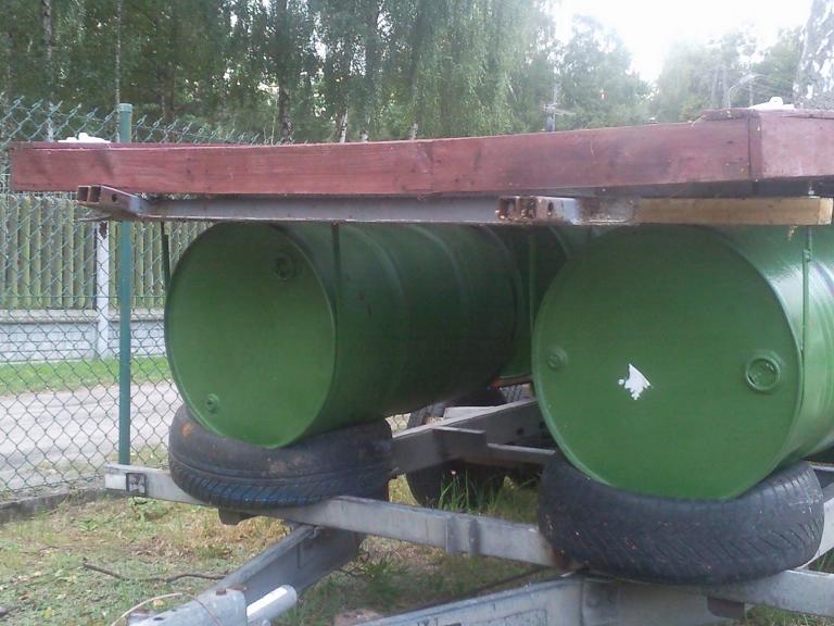

Zobacz to:
1.jpg [ 121.57 KiB | Przeglądane 22850 razy ]
2.jpg [ 158.27 KiB | Przeglądane 22850 razy ]
Źródło: http://www.jacht-market.com.pl/adv/show ... /7512.html
ŁJ

lj78 napisał(a):
Zobacz to:
Ciekawe rozwiązanie , tylko ta ilość pręta mnie zrujnuje.
Drewno na pomost też nie jest już tanie.
PostNapisane: 29 sie 2012, o 08:34
Podziękował : 491
Dlaczego? Tu pręt gwintowany jest tylko końcówką, przyspawaną do płaskownika stalowego.

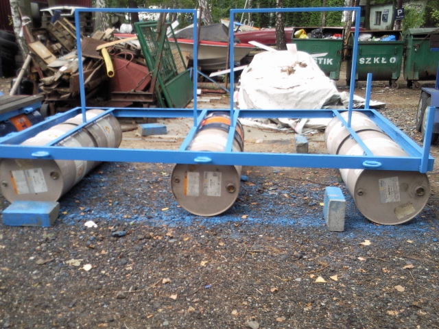

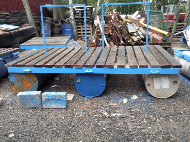

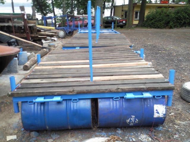

Tak wygląda ten nasz na produkcji...
Zdjęcie0920.jpg [ 143.79 KiB | Przeglądane 22756 razy ]
Zdjęcie0919.jpg [ 151.18 KiB | Przeglądane 22756 razy ]
Zdjęcie0918.jpg [ 161.87 KiB | Przeglądane 22756 razy ]

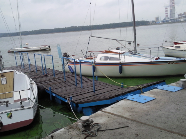

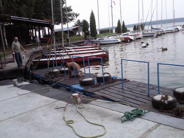

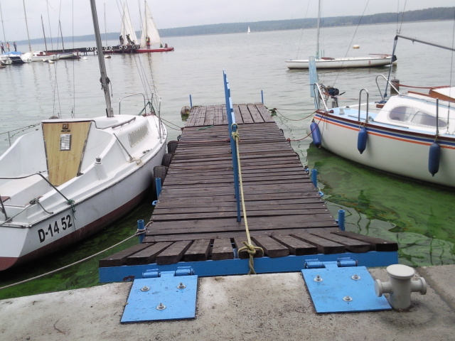

No i po wodowaniu. Tak wygląda pierwszy etap pomostu...
Zdjęcie0974.jpg [ 144.35 KiB | Przeglądane 22133 razy ]
Zdjęcie0975.jpg [ 140.61 KiB | Przeglądane 22133 razy ]
Zdjęcie0964.jpg [ 129.48 KiB | Przeglądane 22133 razy ]
Pozostało zabudować zabezpieczenia nad zawiasami pomiędzy platformami, dołożenie prosiaków na łańcuchach, zawieszenie opon/ odbijaczy i lamp na noku.
Wiosną nowego roku drugi etap plus 15-20 mb. do becnych 12 mb.
Czy macie jakieś propozycje techniczne/ porady do zastosowania na pomost, to proszę ?
PostNapisane: 9 wrz 2012, o 10:17
Posty: 14379
Podziękował : 1964
IMHO pierwszy od nabrzeża odcinek pomostu powinien być dłuższy...
Na zdjęciu widać, że jego nachylenie jest duże, co w przypadku mokrych desek może grozić upadkiem. Zwłaszcza jeśli ktoś ma zajęte ręce.....
Nie pomagają dodatkowo deski położone zgodnie z kierunkiem pochylenia "trapu" .
Ja bym ten pierwszy element zrobił dłuższy, a węższy. Nie zwiększy się wtedy znacząco jego masa, a zmniejszy kąt nachylenia. To ważnie w przypadku akwenów gdzie poziom wody się zmiania....
Widziałem kilka pomostów pływających, które tak właśnie były wykonane .......
PostNapisane: 9 wrz 2012, o 11:23
Posty: 13905
Podziękował : 1643
Otrzymał podziękowań: 2396
Na pierwszym pomoście zabuduję poprzeczne listwy/deski, które ułatwią poruszanie się po pomoście.
