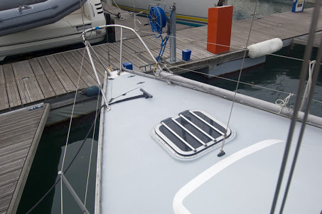

Małą Saoirse pomalowałem Interdeckiem Intarnationala. Polecam. Serio, serio. Zmieszana biała z szarą 5:1 daje bardzo fajny "posh" kolor.
Żeby nie być gołosłownym..
deck4.jpg [ 48.87 KiB | Przeglądane 1198 razy ]
