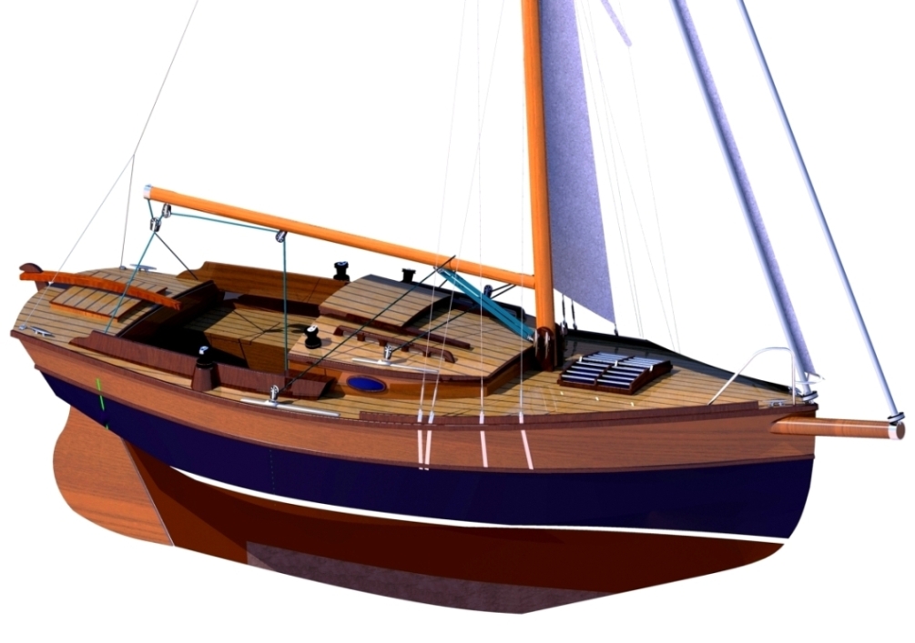

Skoro mbober pierwszy płodzi swego punta, Marian nowych braci, mjs misternie układa piksele, to postanowiłem i ja coś zadziałać.

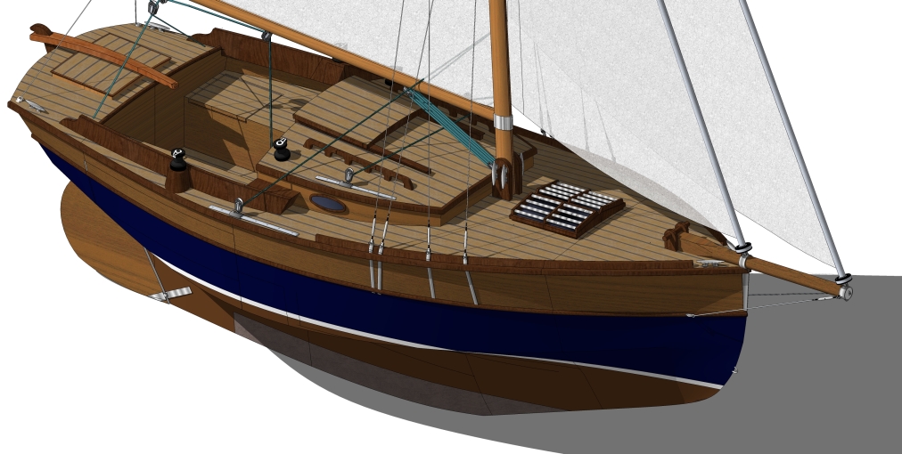

Z płodzeniem ciężko mi szło, więc popróbowałem z rozwojem.
Na pierwszy ogień poszedł maleńki Kuterro.
Teraz ma 620cm długości. Zmieniłem kil na bardziej skrzynkowy z zewnętrznym żelbetowym balastem, dla uproszczenia powiesiłem ster na pawęży, bermudzki takielunek. Teraz to już poważny i sensownie wygodny cruiser.
Pozostaje mi mieć nadzieję że niedługo się usamodzielni i wyfrunie z gniazda, znaczy z kartki.
I co Wy na to??
Przemek
cutter 21.jpg [ 254.7 KiB | Przeglądane 5599 razy ]
Za ten post autor przemek otrzymał podziękowania - 2: Marian Strzelecki, Mir

przemek napisał(a):
I co Wy na to??
Teraz lepiej, myślę że jesteś na dobrej drodze... :mrgreen:

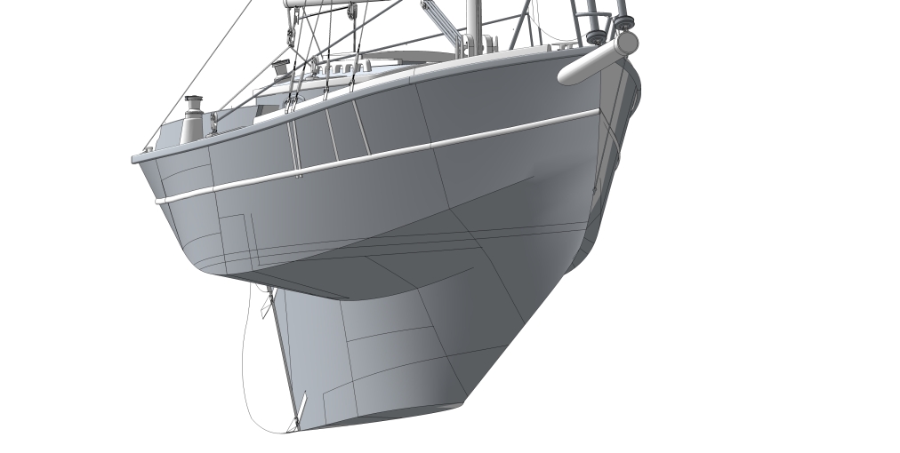

PostNapisane: 6 kwi 2013, o 14:23
Posty: 1013
Lokalizacja: Brzozów
Podziękował : 57
Otrzymał podziękowań: 186
peter napisał(a):
No właśnie, nie widzę dokładnie na twoich rysunkach,zrobiłeś jedno (tak jak w Ramblerze) czy dwa załamania? Bardziej by mi się podobał z jednym załamaniem (hard chine).
Są dwa załamania z racji skrzynkowego kila. Może tak będzie lepiej widać.
peter napisał(a):
A drugie zastrzeżenie to bukszpryt, jeżeli jest stały to powinien być montowany na pokładzie.
I tak być powinno. Kombinowałem z chowanym celem łatwiejszej zmiany sztaksla, ale bukszpryt w sumie nie jest długi i nie ma sensu kombinować.
Przemek

PostNapisane: 6 kwi 2013, o 14:40
Posty: 980
Podziękował : 196
Jest jedno załamanie! :D czyli hard chine. Jeszcze jedno pytanie,dlaczego kil skrzynkowy? Nie lepiej zrobić pełny, jako zewnętrzny?
No i ożaglowanie,proponuję gaflowe. Jest wystarczająco sprawne na takim kadłubie,wygląda znacznie lepiej no i jest znacznie tańsze.

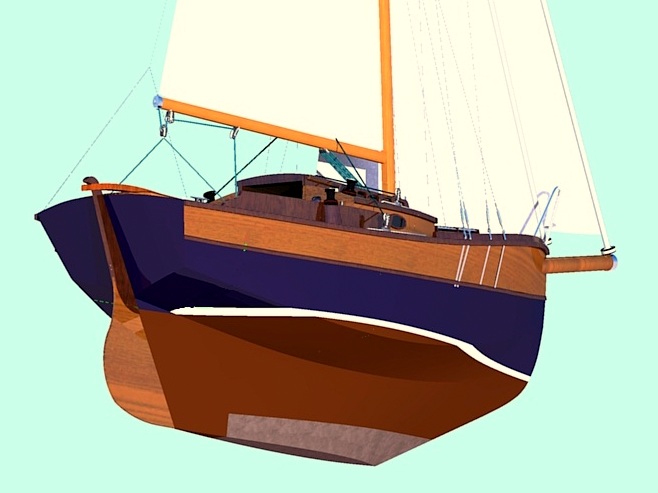

PostNapisane: 6 kwi 2013, o 21:10
Posty: 1013
Podziękował : 57
peter napisał(a):
a ty nie pyskuj
Ups :/ przepraszam, tak mi się wymskło :oops:

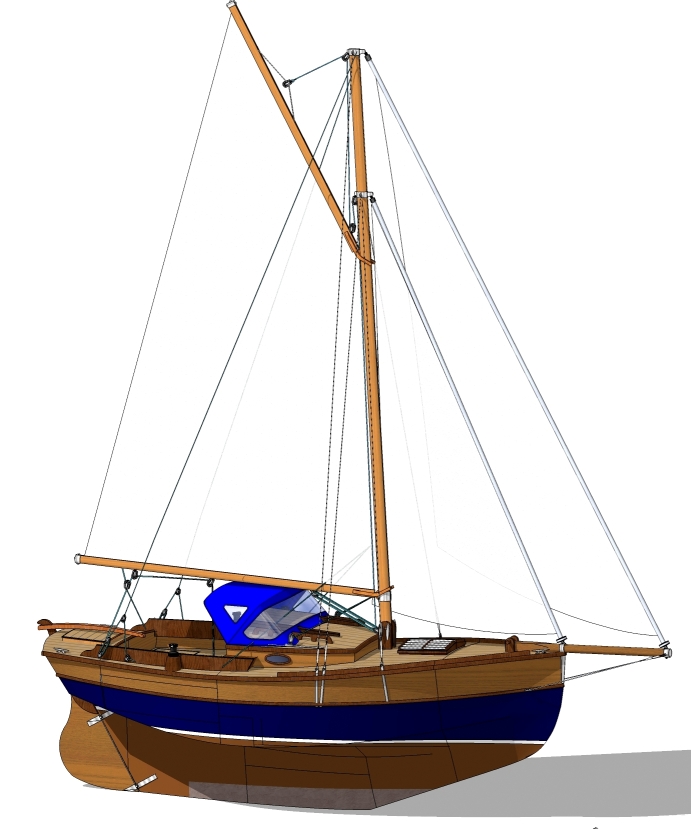

peter napisał(a):
I popraw bukszpryt.
Tak może być??
Przemek
bukszpryt.jpg [ 270.66 KiB | Przeglądane 5178 razy ]

PostNapisane: 6 kwi 2013, o 21:19
Posty: 10947
Podziękował : 1341
Otrzymał podziękowań: 2626
Baaaardzo piekna lodka!
Przyczepilbym sie ergonomii kokpitu.
Sugerowalbym bukszpryt "ruchomy" ( koszty portowe )
...i wersje gaflowa, albo i houari (upierdliwosci tylez co i zalet )
PostNapisane: 6 kwi 2013, o 21:30
Posty: 1013
Podziękował : 57
No to się czepiaj. Z chęcią posłucham i zweryfikuje swoje założenia.
Dziobowe okucie umożliwia cofnięcie go w tył, aż do skajlajtu(a), jednak w aktualnym zestawieniu będzie jeszcze wystawał 20cm.
Sie uparli holera :lol:
Przemek

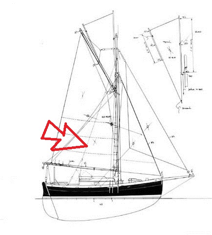

przemek napisał(a):
Tak po prawdzie to w gaflowej wersji najbardziej nie pasują mi baksztagi.
Jakie baksztagi? :roll:

Jakie baksztagi?
Baksztagowe zazwyczaj. Wiem że można bez ale do takiej łodki wolał bym z.

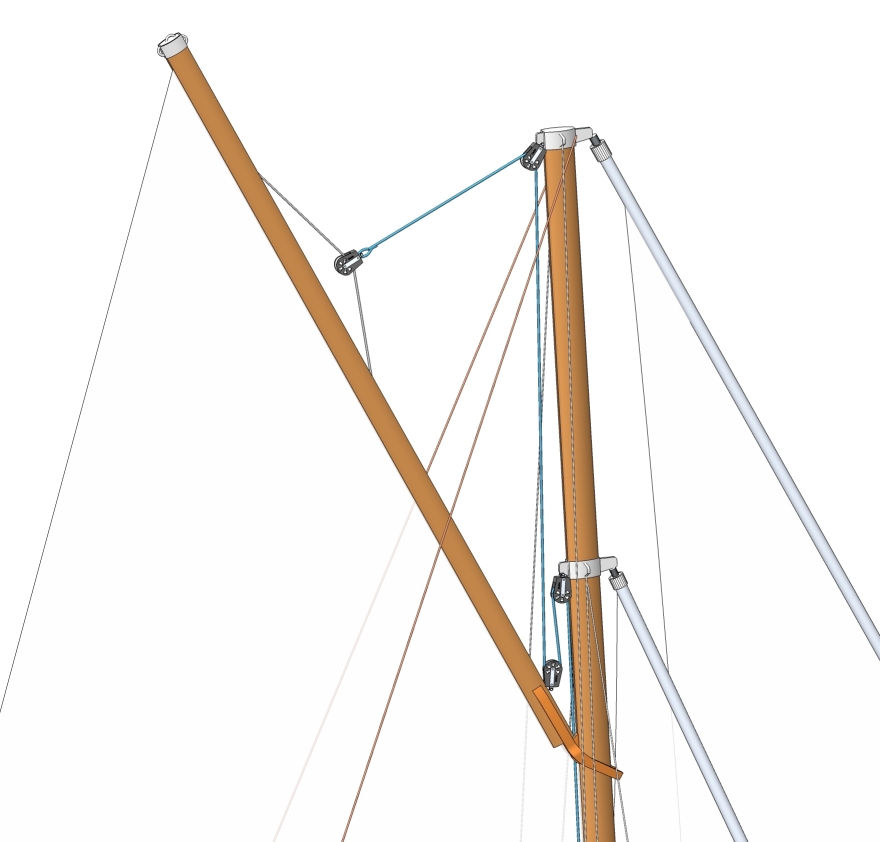

PostNapisane: 7 kwi 2013, o 01:20
Catz Cię pyta jakie; to Go nie zbywaj,
On to przerabia na co dzień w praktyce na Catz'u
(i na trzeźwo).
Ja jestem ten trzeci do gafla.
Jak w ogóle można coś takiego wymyślać z bermudzkim?
Bukszpryt bym zrobił uchylny do góry, jako kij do składania masztu, a oś obrotu jako wielki poler... o tak:
Ależ nie zbywam. Napisałem przecież że można zaprojektować takielunek gaflowy bez baksztagów, (często to robiłem) także bermudzki bez achtersztagu.
Jednak łodka tego typu, z metrowym (prawie) zanurzeniem i mająca tam na samym dole, grubo ponad 0,5 t balastu (dokładnej analizy statecznościowej jeszcze nie robiłem), stwarza możliwości popływania w warunkach dość mocno wietrznych, a wtedy wolał bym by maszt od tyłu był podtrzymywany trochę lepiej niż przez ostatnią parę want.
Jakie baksztagi?
No żeby nie było, to bardziej obrazowo, na powyższych przykładach.

przemek napisał(a):
Ale nikt mi nie wmówi, że jest prostsze i tańsze od bermudzkiego.
Moze byc rownie tanie i nawet tańsze.
Prostsze? Moze i nie, ale niewiele bardziej skomplikowane i... cos za cos, jak zawsze ;)
PostNapisane: 7 kwi 2013, o 23:41
Posty: 1013
Podziękował : 57
Look i zabawa... To dyskusyjne oczywiscie i wrecz zakrawa na skomplikowane problemy próżnosci...
Ten fragment chyba najbardziej do mnie przemawia :D
A co do stawiania gafla, (nie wiem na ile to widoczne) używałeś czegoś takiego, lub innego systemu z jednym fałem, czy jednak osobny fał do piku i osobny do gardy??
Przemek
fał.jpg [ 133.95 KiB | Przeglądane 4899 razy ]
