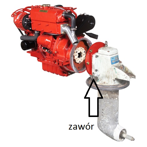

Tak, też pomyślałem, że trzeba zakręcić... ale...
Silnik VP MD5A z przekładnią VP 110S na łódce o 27-u stopach. Potrzeba zamknięcia wynikła z konieczności wymiany impelera, a problem w tym, że zawór umieszczony jest na samym dnie przekładni, za silnikiem. Choćbym nie wiem jak się wyprężał, choćbym nie wiem jak paluszki wyciągał - nie sięgnę drania.
Zmagał się ktoś już z takim ustrojstwem? Jakieś sprawdzone patenty?
Na zdjęciu inny silnik, ale jakiś pogląd na sytuację daje.
SD_Engine.jpg [ 54.68 KiB | Przeglądane 4156 razy ]
Pomyślałem, że utnę kawałek rurki, przewiercę, żeby kręcić nią można było i może uda mi się zdalnie sięgnąć...
PostNapisane: 6 kwi 2013, o 17:52
Mam taki sam silnik, z taka sama przekladnia na 24 stopach ale dostep mam doskonaly bo scianki z obu stron silnika mam odkrecane :).
PostNapisane: 6 kwi 2013, o 17:54
Pytanie, czy zamkniecie tego zaworu jest konieczne ? U mnie nie bo pompa wody jest ponad linia wodna.

Też myślałem, że niekonieczne, ale jak zdjąłem dekielek, to woda zaczęła ciurkiem cieknąć. No i tak sobie też pomyślałem - co by było gdyby na przykład w drodze pękł mi jakiś wężyk...

Na początek musisz sięgnąć. :roll:
Na przyszłość i szybkie zamknięcie w razie potrzeby - mieliśmy kiedyś na Pegazie patent wykonany przez zaprzyjaźnionego ślusarza z elastycznej przedłużki do klucza nasadowego czy śrubokręta - jeden koniec ustrojstwa na osi zaworu z popieprzonym dostępem - na drugim końcu pokrętło. Zamknięcie czy otwarcie zaworu zmieniło się eposu bohaterskiego w dziewięciu odsłonach w kwestię podniesienia klapy i zamknięcia/otwarcia.

O! Elastyczna przedłużka! O tym nie pomyślałem. Dzięki. :D

No i kij od starej szczotki dał radę :)
Impeler wymieniony, a przy okazji umazałem się wymienianym olejem. Pełen sukces. Coraz bliżej otwarcia sezonu! :D
Przy okazji utwierdziłem się w przekonaniu, że serwisy to zło. Ostatnio robiłem to wszystko w serwisie właśnie i teraz wyszło: jedna śrubka od pokrywki impelera ukręcona, śrubka mocująca impeler założona odwrotnie... Jak człowiek sam zrobi, to przynajmniej wie co jest źle...

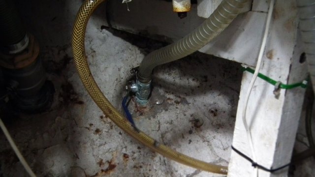

A mój obecny odpływ z kokpitu wyglada tak (zdecydowanie inne rozwiązania sa mi znane :) )

Ps. A jesli chodzi o linie wodna, dno kokpitu jest we wszystkich znanych mi przypadkach ponad nią. Więc i rura odprowadzajaca z niego wodę idzie ponad linie wodna...

idzie z ponad linii wodnej (kokpit) poniżej - odpływ. O to mi chodzi.
Jesli dasz wtedy monolityczna rurę trwale połączona z poszyciem (wylaminowana na przykład) to żaden zawór ci nie jest potrzebny, bo woda w tej rurze nie jest w stanie pójść wyżej niż linia wody. Jesli dasz rury "krzyzujace sie" (z lewej burty idącą w prawa stronę kokpitu i vice versa) to przy dowolnie dużym przechyle woda nie jest w stanie osiągnąć dna kokpitu. Jednym słowem, zawsze masz skuteczny odpływ niezależnie od tego, czy, pamietales o zaworach czy nie, a poza tym nie ma zaworu do uszkodzenia który może ci zalać jacht.
Ps. Następne zdanie :)
Ps2. Rdzy akurat tam nie ma

Właśnie wcale nie wiem, czy to takie dobre rozwiązanie. Nie wiem serio, nie mam jeszcze zdania na ten temat.
Jeden otwór w dnie, do niego podłączone dwa odpływy z kokpitu i odpływ z umywalki.
Na razie pokrętło tego zaworu szlag trafił co powoduje, że woda z kopitu leje mi się pod silnik. Zawór czeka na wymianę (na wiosnę? ;) ).
Z drugiej strony dodatkowe odpływy z kokpitu przez sztywne rury (a tak ma właśnie porzucony przez mnie C-24) to dodatkowe otwory w dnie. Niby bez zaworów, ale jednak. I trzeba to zrobić. Warto?
