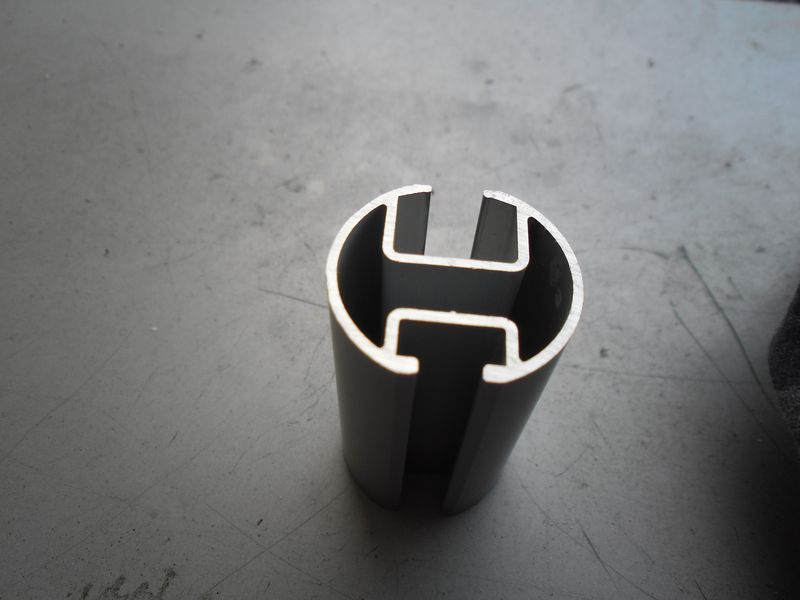

Witam ponownie :)
w związku z tym, że moja łódka w trakcie majówki zjeżdża na "warsztat" :)
mam pytanie w jaki sposób najlepiej będzie połączyć profile widoczne na zdjęciu w jedną całość ?
z profili ma powstać sztywny sztag do rolowania foka :)
moja koncepcja jest taka aby w profil włożyć płaskownik aluminiowy i w dolnej części przynitować mniejwięcej przedstawiłem to na zdjęciach poniżej :)
Komentarz: powiedzmy że gotowy element (bez nitów) w który od góry będzie wsunięty kolejny profil

Komentarz: koncepcja na połączenie
SAM_1286.JPG [ 52.44 KiB | Przeglądane 2921 razy ]
Komentarz: profil
SAM_1284.JPG [ 45.59 KiB | Przeglądane 2921 razy ]
Bał bym się, że to się ukręci... Profil bardzo sztywny na skręcanie jest, ale płaskowniki nie. Hmmmm... Nie mam pojęcia jak, ale w ogóle bał bym się połączenia dwóch profili na sztagu - w końcu sztag, to mocno obciążony element takielunku stałego. :roll:

Jako wzmocnienie te płaskowniki mogą być, ale jakoś nie widzę możliwości nitowania. Moim zdaniem podszlifować 45' i spawać, a potem zeszlifować nadmiar spawu. No chyba że masz pomysł jak to nitować, napisz coś więcej.
EDIT: Najlepiej kupić tyle ile potrzeba w jednym kawałku. Podobne profile w hucie trafiają się 6mb.
płaskownik chcę wyprofilować pod okrągły kształt profila więc będzie mniej podatny na skręcanie :) a poza tym w środku oczywiście będzie szła stalówka 6mm więc wg. mnie powinno to odciążyć cały zestaw ale może się mylę jeżeli tak to proszę o sprostowanie.
P.S. a jak to jest rozwiązane w normalnych sztywnych sztagach ? byłem w marinie w Gdyni w sobotę i starałem się podejrzeć ale brać żeglarska ma już nawinięte żagle i nic nie widać :(
http://falski.info/lacznik-do-sztywnego ... p-652.html

Każdy producent ma swój komplet a plastikowa osłonka jest zakładana na sztag i umieszczana w łączniku.
Ciekawe jak zrobisz liklinę w żaglu, profil ma szerokie szpary.
spokojnie ten problem już rozwiązałem :) ale efekt mojej pracy pokażę dopiero jak jacht wróci na wodę pod koniec maja :)
P.S.
Dzięki za szczegółowe zdjęcie :)
