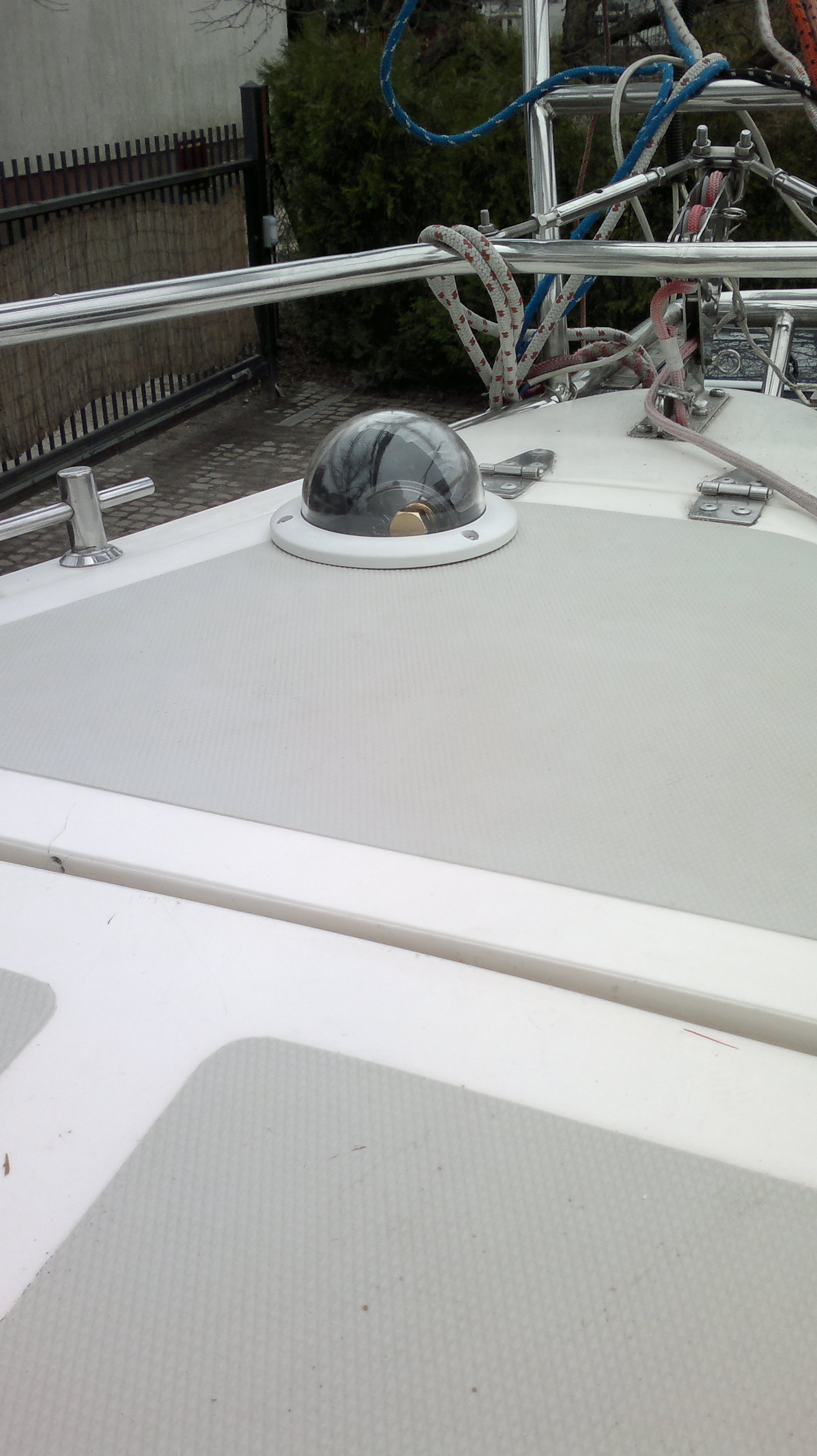

Jeszcze nie wyladowała, ale wyląduje w forpiku z pokrywą z wyrezaną dziurą. A dziurę zasłoni .... kopuła od kamery wandaloodpornej. Będzie jak przetłoczenie na masce tuningowanych samochodów. :lol: :lol:
Jak zrobię, to wstawię zdjęcie :-)

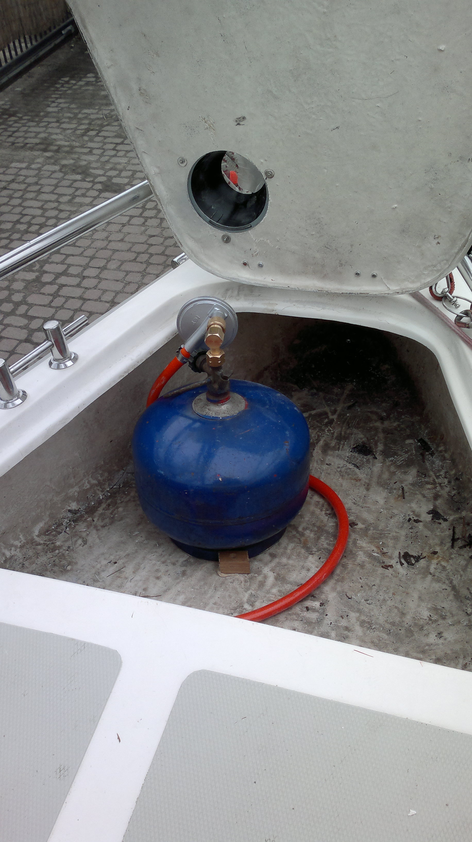

PostNapisane: 20 kwi 2013, o 11:44
Posty: 3242
Podziękował : 334
I zrobiłem i wstawiam :-)
2013-04-20-178.jpg [ 836.69 KiB | Przeglądane 5149 razy ]
2013-04-20-179.jpg [ 716.02 KiB | Przeglądane 5149 razy ]
PostNapisane: 20 kwi 2013, o 13:06
Posty: 2084
Podziękował : 455
Otrzymał podziękowań: 766
jakąś dodatkową wentylację w tej "busoli" robiłeś ? :mrgreen:
