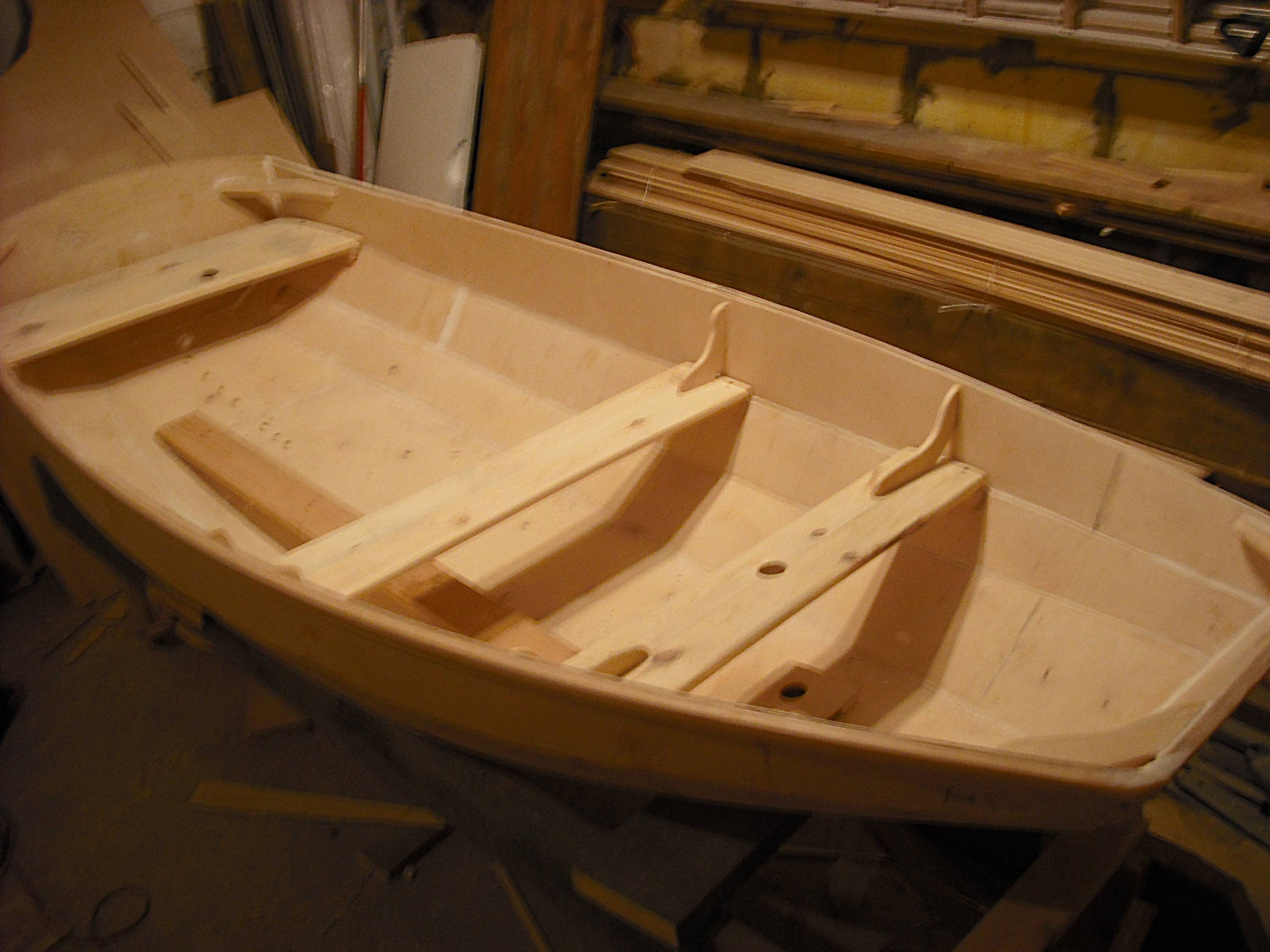

poniżej zdjęcie pram (taki rodzaj łódki norweskiej), w budowie, według planów Iaina.
pram.JPG [ 685.37 KiB | Przeglądane 11016 razy ]

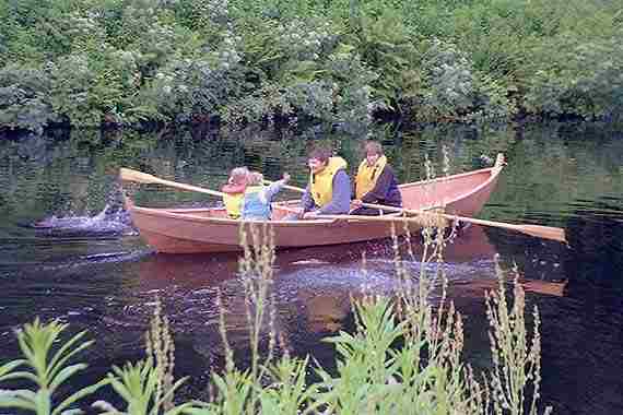

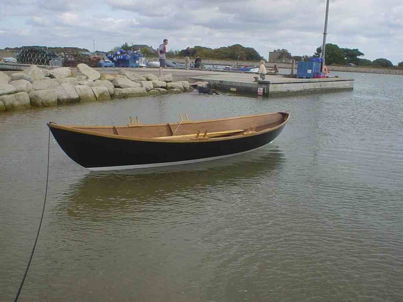

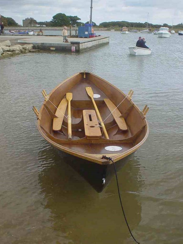

PostNapisane: 9 lut 2011, o 08:45
Posty: 117
Podziękował : 30
Otrzymał podziękowań: 45
"Brian P. o nicku keyhavenpotter. Pokazał tam nawet jedno ze zdjęć tego czarnego egzemplarza..."
No wiec rzeczywiscie to bardzo ladna lodka i opis zachecajacy. To juz jest nas co najmniej dwu ktorym sie ona podoba. Znalazlem w swoim archiwum jeszcze takie zdjecia -to chyba ta sama do ktorej zdjec podales link. Zalaczam dla zachety przyszlych armatorow + jedno gdzie jej uroda jest w pelnej krasie-choc jest na wozku.

PostNapisane: 9 lut 2011, o 10:05
Posty: 17766
Podziękował : 4553
Otrzymał podziękowań: 4305
Powiedziałbym nawet, że to jedna piękniejszych łódek w ogóle (przynajmniej ja mam takie wrażenie, więc muszę "coś z tym zrobić"...), a prostota budowy raczej podnosi jej walory. Dzięki za fotki!

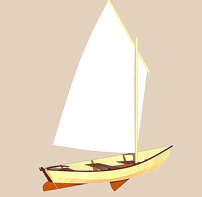

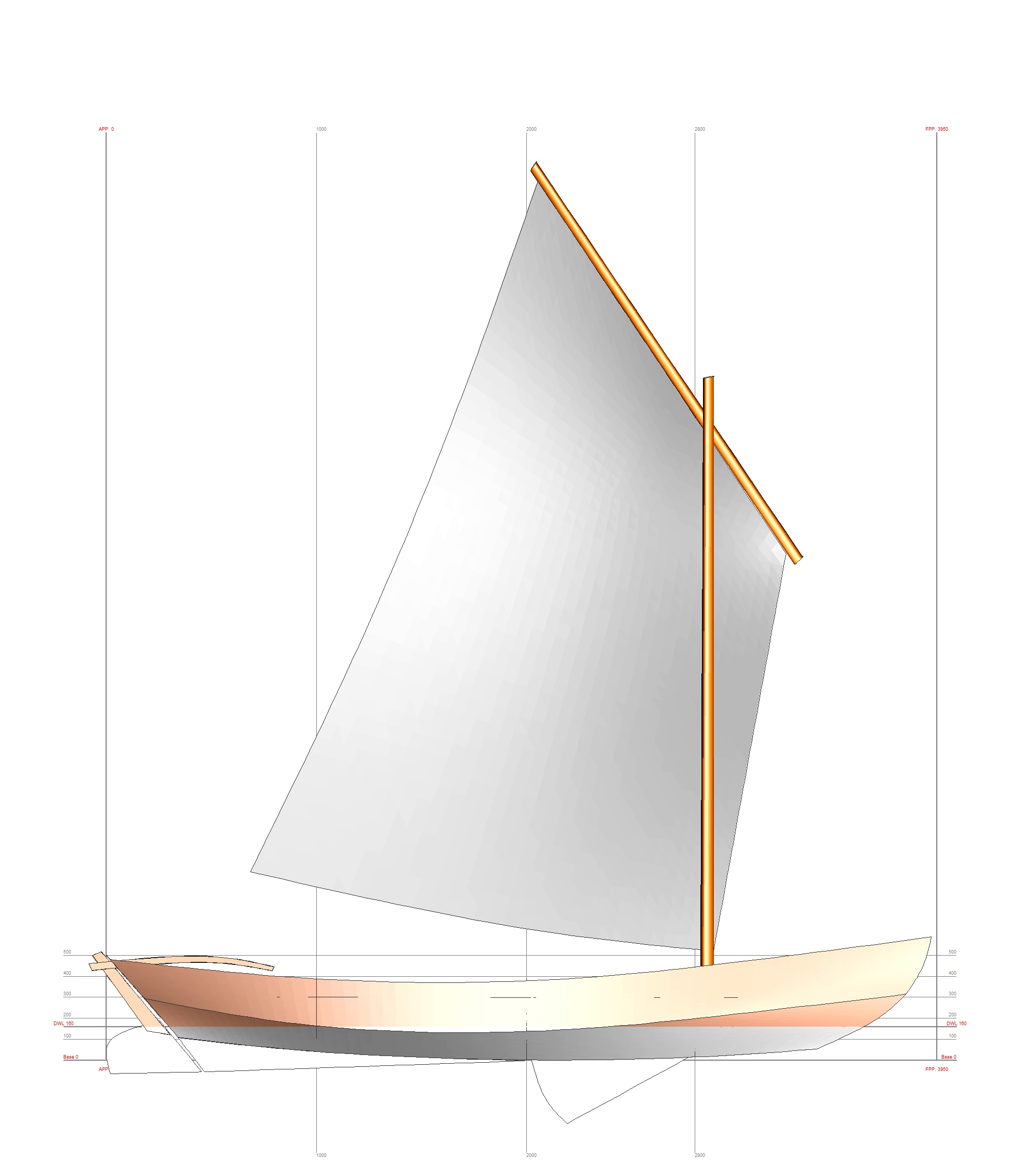

Nasz forumowy kolega Przemek tez projektowal piekna lodke tego typu ale mam tylko
dwa obrazki. Nie wiem co z tym projektem dalej sie podzialo a naprawde mi sie podobal.
Tomek

No piękna! Szkoda, że tylko tyle wiadomo, ale ładna jest.
Po cichu licze ze go sprowokujemy do odpowiedzi a nie tylko ochrzanu mnie za zamieszczenie bez pozwolenia jego obrazkow -za co z gory przepraszam -ale to bylo w imie "wyzszych koniecznosci". Za ladna lodka coby w laptopie drzemala.
Moze projekt jest i bedziemy ja budowac. Oby !
