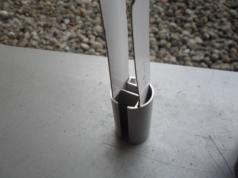

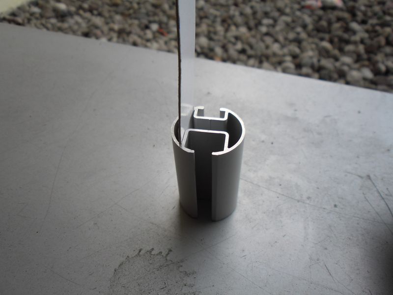

mam pytanie w jaki sposób najlepiej będzie połączyć profile widoczne na zdjęciu w jedną całość ?
z profili ma powstać sztywny sztag do rolowania foka :)
moja koncepcja jest taka aby w profil włożyć płaskownik aluminiowy i w dolnej części przynitować mniejwięcej przedstawiłem to na zdjęciach poniżej :)
Komentarz: powiedzmy że gotowy element (bez nitów) w który od góry będzie wsunięty kolejny profil
SAM_1288.JPG [ 61.27 KiB | Przeglądane 2938 razy ]
Komentarz: koncepcja na połączenie
SAM_1286.JPG [ 52.44 KiB | Przeglądane 2938 razy ]
Komentarz: profil
SAM_1284.JPG [ 45.59 KiB | Przeglądane 2938 razy ]

Bał bym się, że to się ukręci... Profil bardzo sztywny na skręcanie jest, ale płaskowniki nie. Hmmmm... Nie mam pojęcia jak, ale w ogóle bał bym się połączenia dwóch profili na sztagu - w końcu sztag, to mocno obciążony element takielunku stałego. :roll:

Jako wzmocnienie te płaskowniki mogą być, ale jakoś nie widzę możliwości nitowania. Moim zdaniem podszlifować 45' i spawać, a potem zeszlifować nadmiar spawu. No chyba że masz pomysł jak to nitować, napisz coś więcej.
EDIT: Najlepiej kupić tyle ile potrzeba w jednym kawałku. Podobne profile w hucie trafiają się 6mb.
Pozdrawiam Radek
płaskownik chcę wyprofilować pod okrągły kształt profila więc będzie mniej podatny na skręcanie :) a poza tym w środku oczywiście będzie szła stalówka 6mm więc wg. mnie powinno to odciążyć cały zestaw ale może się mylę jeżeli tak to proszę o sprostowanie.

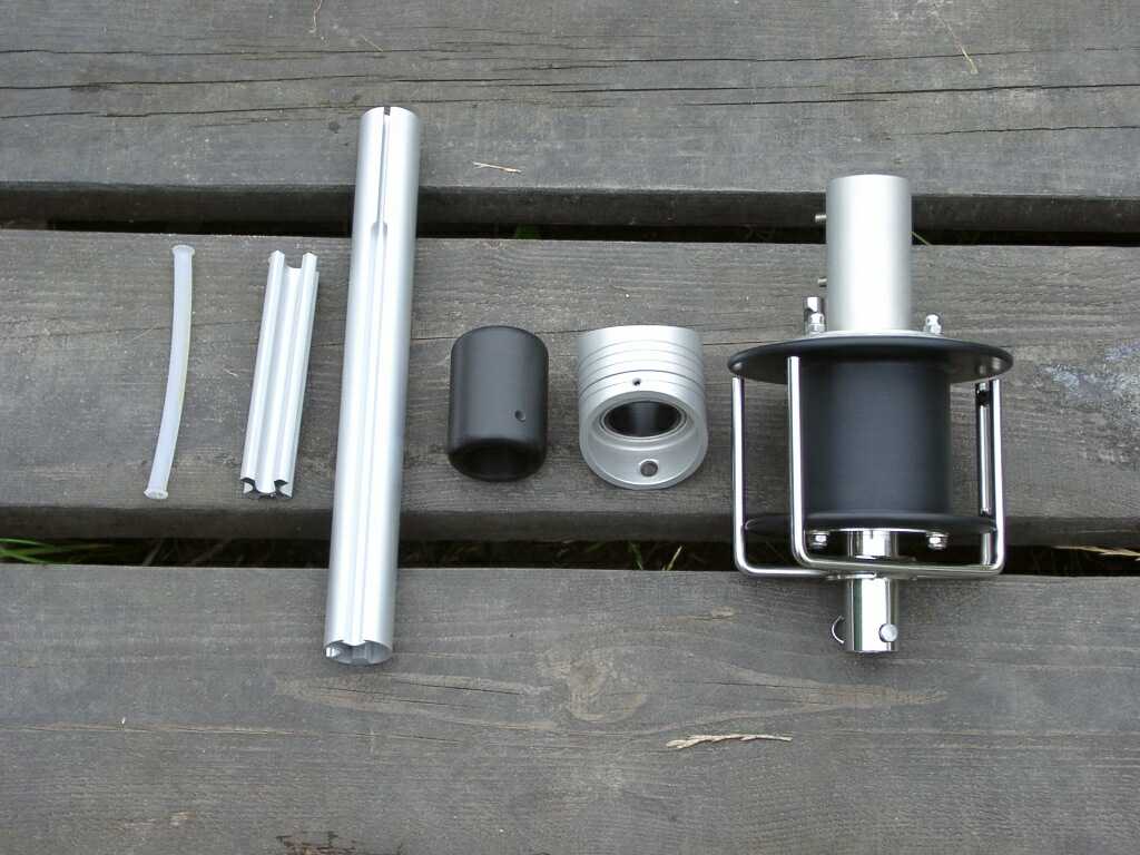

cd_romek napisał(a):
jak to jest rozwiązane w normalnych sztywnych sztagach
http://falski.info/lacznik-do-sztywnego ... p-652.html

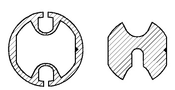

Każdy producent ma swój komplet a plastikowa osłonka jest zakładana na sztag i umieszczana w łączniku.
Ciekawe jak zrobisz liklinę w żaglu, profil ma szerokie szpary.
spokojnie ten problem już rozwiązałem :) ale efekt mojej pracy pokażę dopiero jak jacht wróci na wodę pod koniec maja :)
P.S.
Dzięki za szczegółowe zdjęcie :)
