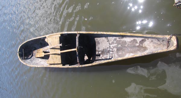

Super, z tym rysunkiem to mie zaskoczyłeś. Mam mniejsze kawałki to dam do przetarcia :)
Cały czas chodzi mi po głowie dłubanka, tylko ni cholery nie wiem jak się za nią zabrać :D

Ja wiem, że Ty daleko na południu mieszkasz, ale żeby aż na drugiej półkuli?
te fotki robić :lol:

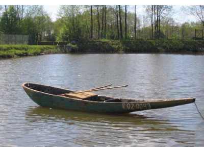

Z nowu dogóry nogami są ? To przez tą Amerykańską technikę :evil:
Oj tam odrazu profan :D obrobi się z grubsza a potem starą techniką wypalania zrobi się wydrążenie :D

PostNapisane: 7 maja 2013, o 21:47
Nóg tam żadnych nie widzę ale zielone jest faktycznie na górze

Dłubankę, jak sama nazwa wskazuje, się dłubie. Ciosło, osnik, dłuto. Z włóknem, skorupa ma mieć długie włókno, nie przecinane co chwila - znaczy nie żadne piłą rżnięcia... :-?
Zasada takaż jak w laminacie :mrgreen:
Z całego pnia - żeby komu nie postało w głowie że z połówki. Mając cały pień można rozchylić górną część burt i wyjdzie odpowiednio wysoki (jak kto woli - głęboki) kadłub. Skorupa musi być zresztą rozchylana, bo inaczej łódka byłaby całkiem okrągłodenna, bez żadnej stateczności, co uczyniłoby pływanie nader interesującym. Kiedyś tam wyścigowym kajaczkiem pływałem (kto tego nie czynił - polecam spróbować :D ) a mimo to przyszło się ponownie uczyć jak na dłubanej pychówce ustać
Drewno się w trakcie roboty moczy, nagrzewa i rozpiera klinami. Szczegóły zapewne gdziesik w sieci znajdziesz, "practical archeology" ostatnio w modzie, a zresztą na wschodzie wciąż potrafią.

Dłubanki Wiślane (lub z okolic; Narew? Bug?)
mamy tu:
dłubanka8.jpg [ 41.88 KiB | Przeglądane 9870 razy ]
dłubanka.jpeg [ 14.43 KiB | Przeglądane 9870 razy ]
dłubanka6m.jpg [ 99.8 KiB | Przeglądane 9862 razy ]
Jak widać mamy naszą Polska Szkołę Dłubania.
