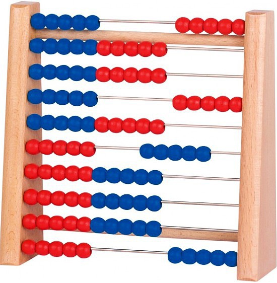

Źródło kulek z takich wyrobów!!
Te kulki to rakskloty.
Dwukolorowe-liczydlo-100-korali-Goki.jpg [ 75.96 KiB | Przeglądane 2109 razy ]
mata.jpg [ 75.4 KiB | Przeglądane 2109 razy ]
Wiem, specjalnie użyłem mniej fachowej nazwy :)
Natomiast to co widzimy na obrazkach to wszystko buk i brzoza...

wolnym napisał(a):
najlepiej z jesionu, akacji, dębu
Tak. To słabizna. Te z tej nakładki na fotel rozpadają się (pękają) już pod niewielkim naciskiem punktowym.
Wyjdzie, że trzeba zamówić i Ci wytoczą takie koraliki... znaczy rakskloty z dębiny.
