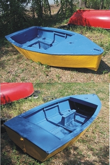

Jest i za 8 stówek MAK 303 http://www.gumtree.pl/cp-zaglowki/lodz/ ... -466276629
Może za 3 stówki wyrwiesz. :roll:
$T2eC16dHJGoE9nuQg2TBBRR5w0Iqlw~~48_20.JPG [ 191.77 KiB | Przeglądane 5750 razy ]

Witam ponownie,fajnie jest ,ze znalazłasię rzesza ludzi którzy próbują pomóc,dzięki Wojciech 1968 widziałem to ogłoszenie ,wygląda to jak wygląda na foto,po dokładnym przyjrzeniu się zauważyłem jedną rzecz ,pokryty jest laminatem,więc zwieksza to jego mase(wage)więc odpada,musi to być całkowicie drewno ponieważ ma być lekkie,i musi zmieścić sie na dachu auta,mak ma długość 2,95 waga o ile pamiętam kolo 50-60kg więc na relingach da radę przewozić sie,szerokości 1,20 czyli też ok,maszt po zlożeniu ma 2,40 i bom też około tego,po za tym łódki do powierzchni 4,5 metra chłopaki nie potrzebują patentu i mogą swobodnie pływać,tylko nie wiem czy trzeba to maleństwo rejestrować.Myślałem o budowie ponieważ moja praca mnie nic nie kosztuje,sklejka na poszycie chyba trójka lub czwórka jak pamiętam, też niewiele,wręgi nie problem zrobic za pare groszy,,no i dziobnica, do tego pokład robiłem z dziesiątki sklejki ale może i szóstka by starczyła i myśle ze w kwocie 500zł się zmieszczę :)okucia nie problem mam dostęp do nierdzewki i giętarki krawędziowej więc też nie problem,chęci tez są.
