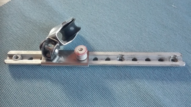

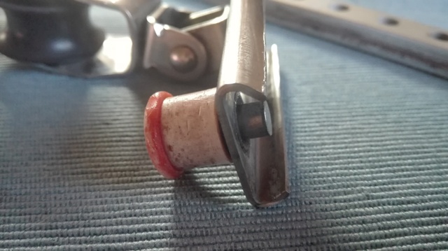

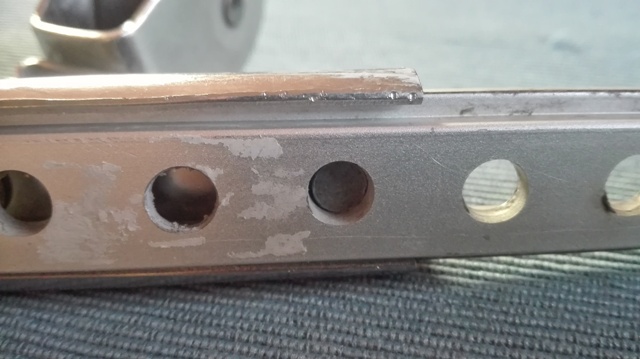

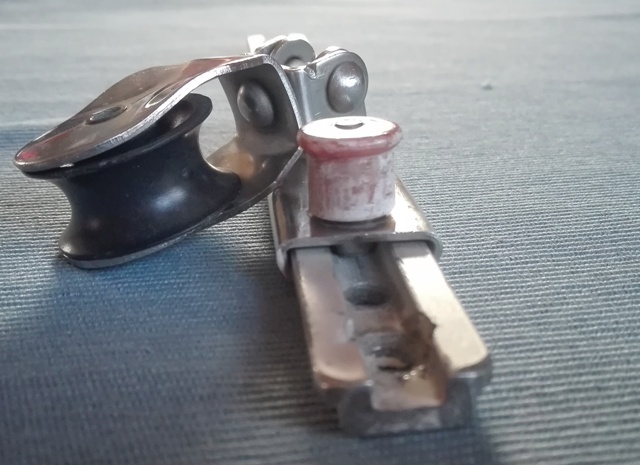

Mam problem z poprawnym działaniem wózka szotowego (łódka treningowo-regatowa Klepper Trainer). Podczas pływania przy silnym wietrze, nie trzyma wystarczająco mocno bolec blokady i tym samym nie mogę dobrać właściwie foka. Po prostu w którymś momencie bolec wyślizguje się z otworu w aluminiowej szynie wózka i bloczek zjeżdża do skrajnego położenia szyny.
Oglądałem dokładnie to ustrojstwo i przyczyna tego leży w zbyt płytkim położeniu bolca w szynie. Bolec wchodzi w otwór szyny na głębokość nie większą niż 0,5-1 mm.
Wózek szotowy i szyna wydają się być oryginalnym (brak oznaczeń producenta) osprzętem z tej kilkudziesięcioletniej łódki - mimo to coś tu nie gra. Z wyglądu nic nie wskazuje, że coś się wytarło/zużyło - szyna jest aluminiowaanodyzowana, a bolec blokady z nierdzewki. Przyszło mi na myśl, że najprościej byłoby dorobić ciut dłuższy bolec (tak o 2-3mm). Wózek szotowy wydaje się być nierozbieralny (wszystko nitowane). Da się to w ogóle rozebrać i złożyć w całość (w środku blokady wózka jest chyba jakaś sprężyna)? A może macie jakieś inne pomysły?
Z góry dziękuję za pomoc.
Nie chyba a na pewno. Najprawdopodobniej zużyła się (siadła, pękła). Wymienić sprężynę i po sprawie.
W najgorszym przypadku (brak mozliwości rozbiórki i wymiany) kupić nowy wózek
PostNapisane: 19 lis 2017, o 20:14
Jeżeli wózek ma spore luzy na szynie, to spróbuj go "sklepać" - tak by nadal dawał się przesuwać, ale by trzpień blokujący głębiej wchodził w otwory szyny.
Jeżeli w ten sposób nie da rady - to sprawdź, czy dasz radę wymienić sprężynę i ew. dać dłuższy trzpień... ale to wątpliwe, bo najczęściej są to elementy niedemontowalne.
Najprościej pomierzyć wymiary szyny i dokupić pasujący nowy wózek, tyle, że to drogo dość (z bloczkiem od ok stówy, bez bloczka - połowę mniej). Albo - niewiele drożej - zafunduj łódce zupełnie nowy wózek w komplecie z zupełnie nową szyną. Raz na kilkadziesiąt lat - można ;)

@Bombel - sprężyna działa bez zarzutu, to nie to.
Też zastanawiałem się nad tym o czym wspomniał @Jaromir - "sklepać" nieco ten wózek z nierdzewki. Luzu tam wiele nie ma (między szyną a wózkiem jest góra 1 mm), ale i to nie zaszkodzi.
Blokady na razie nie roznituję - nie wiem co dokładnie jest w środku i czy da się to potem poskładać.
Niestety opcja zakupu kompletu nowych wózków i szyn jest na samym końcu - koszty koszty (nowe żagle są pierwsze w kolejce). Komplet poczciwego PEMa to min. 300 zł...

Mógłbym/byłbym/przypuszczałbym że nie jest to komplet ( szyna, wózek) Nie wyobrażam sobie by w fabrycznym ustawieniu, bolec wózka wchodził w szynę ca 2 mm. W moim poczciwym starym Bartonie to co cóś kiele 8 mm ( teraz dokładnie nie zmierzę.) bo do łódki daleko. Jeśli jednak to jest komplet domniemywałbym że wózek był już przerabiany ( sprężyna) i klepanie niewiele lub wcale nie pomoże.

A mnie się wydaje że to wózki od szyny płaskiej takiej bez tego rowka przez środek.

sam wózek bez bloczka dasz radę dokupić po 50-60 zł sztuka.
np:
http://www.hals.sklep.pl/b/wozek-szyny-t-25/
Z drugiej strony - może wystarczy wymienić szyny, na pasujące do wózka? ;)
Metr szyny PEM (płaskiej, bez tego rowka pośrodku) da się kupić za ca 100 zł

No to i (zapewne) masz rozwiązanie zagadki.
