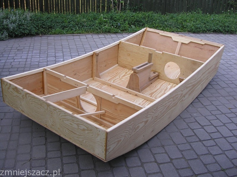

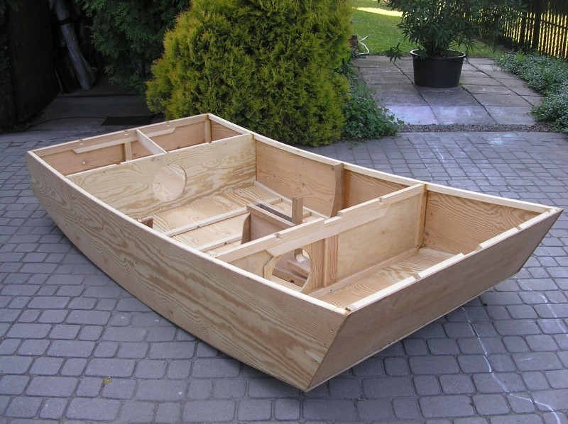

Skromne dwa zdjęcia.Na Facebook https://www.facebook.com/profile.php?id=100001510370984
_s0.zmniejszacz.pl_2013.06.18 Kadłub 3D 013_zmniejszacz-pl_324373.JPG [ 316 KiB | Przeglądane 13016 razy ]
_s0.zmniejszacz.pl_2013.06.18 Kadłub 3D 012_zmniejszacz-pl_106112.JPG [ 321.28 KiB | Przeglądane 13016 razy ]

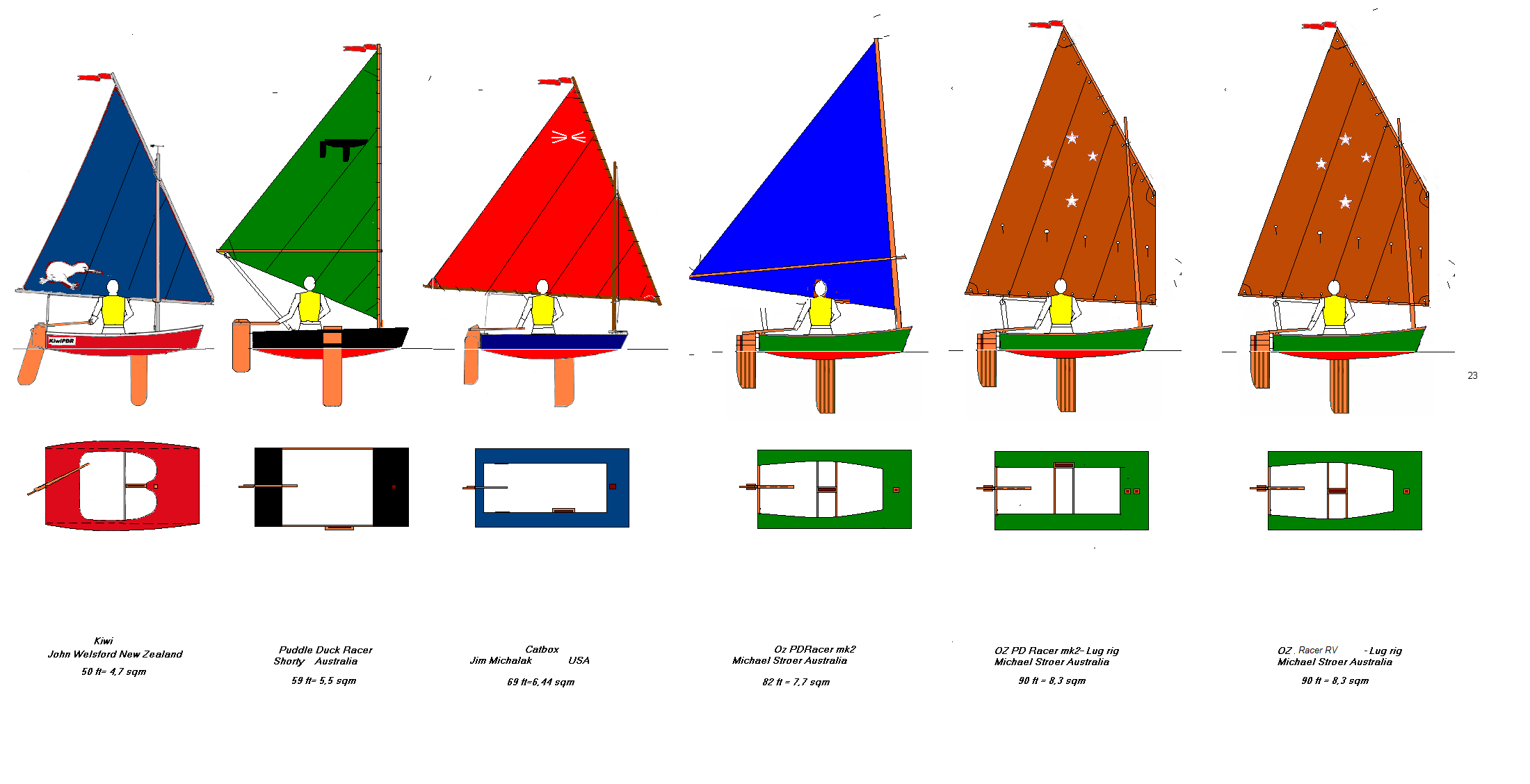

Gratulacje za pierworodnego -moze teraz rusza nastepcy :)
Moze kogos zainteresuje ze dokumentacja - po angielsku-jest za "free" pod adresami:
Jim Michalak "Cat" -do pobrania od razu -pdf
http://www.duckworksbbs.com/downloads/j ... catbox.pdf
Shorty "BucketEars" do pobrania od razu
http://www.pdracer.com/free-plans/simple18.gif
http://www.pdracer.com/free-plans/bucket-ears/
John Welsford za 20 $ "Kiwi" -ja gdzies w necie znalazlem darmowy pdf ale nie wiem juz gdzie :(
http://www.jwboatdesigns.co.nz/plans/kiwipdr/index.htm
Michael Stroer OZ Mk2 i OZ RV- za 20 $ kazdy przesylka elektroniczna
te sa najbardziej wyrafinowane projektowo z doskonala dokumentacja
http://www.duckworksbbs.com/plans/storer/index.htm
Strona Internetowa gdzie jest naprawde wszystko o PDR -po angielsku
Do zobaczenia w Roznowie na regatach
Tomek

Dużo informacji jest też tutaj : http://pdracer.info/
Każdy z nas buduje to co mu się podoba i to nie tylko za względu na darmowy dostęp do dokumentacji.PDRacer mają to cośw sobie.Bardzo fajne są też,wersje kabinowe oraz nieco większe też kabinowe Ooze Goose i Ocean Explorer.De gustibus....
http://www.youtube.com/watch?v=G0IIDQ8y ... 5018F0237E
Orawiak-bardzo fajne zestawienie graficzne w jednym miejscu,dzięki!.

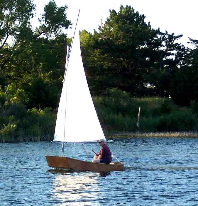

Bardzo mnie interesuje rzeczywista waga twojego PDR ( +- ) i z jakiej sklejki go robiles .
Okume czy Brzoza? Bedziesz go ( ją ?) wozil na dachu -cartopper -czy na wozku?
Kiedy wodowanie ?
Malo jest relacji jak to-to plywa . Z filmikow Youtobe wyglada ze niezle ale dopiero w porownaniu z innymi na wodzie cos jest wiadomo. Bardzo to ciekawe bo...
sam mam od dawna ochote na cos takiego.
pozdrowienia Tomek

Kadłuba w stanie jaki aktualnie mam nie ważyłem- zważę jak wykonam pokład.Na razie to będzie waga 2 ark.sklejki sosnowej o grubości 6mm,listew na przekroje ,wzdłużniki burtowe i skrzyni mieczowej.Na budowę całej PDRacer - potrzeba 3 ark.sklejki o standardowych wymiarach 122x244cm.Przekroje listew do budowy ograniczone są do paru przekrojów co ułatwia przygotowanie materiału.Budowa łodzi bez helingu,a jednakowa szerokość wszystkich przekrojów/wręg/o równoległych elementach bocznych bardzo ułatwia ich wykonanie/ja wykonałem wcześniej odpowiedni szablon/.Trochę problemów przysporzyć może wykonanie wzdłużników burtowych/20x30mm/dość mocno giętych na krótkiej długości w okolicy dennej części rufowej.Ja kleiłem dwie listwy/20x15mm/ też na szablonie aby uzyskać wymagany przekrój i kształt.Po wyschnięciu ukształtowane już wzdłużniki przykleiłem do burt bez najmniejszego problemu.Rozpisałem się a nie wiem czy to cię interesuje.Na wszystkie inne pytania,wątpliwości,moje spostrzeżenia i drobne błędy/w dokumentacji - bo i takie wyszperałem/udzielę informacji ale jeżeli chodzi o PDRacer-Kiwi , w miarę zainteresowania.Razem zawsze łatwiej.Kiedy wodowanie?-czas pokaże.Zależy od jego ilości a z tym coraz to gorzej!!

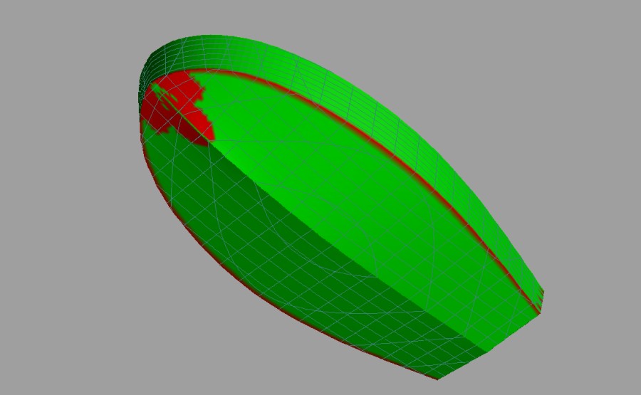

Sorry Vlad, poniosło mnie nieco. Buduj, woduj i pływaj. A nakręć film jaki, żeby było widać jak tnie fale.
No i pomaluj jakoś extra, żeby nie była taka kanciata optycznie. ;)
A co do zbuduj swoją wersję... "machnąłem" właśnie Trzmiela:
Trzmiel.jpg [ 51.18 KiB | Przeglądane 12499 razy ]
Jakie wrażenie? :roll:
A propos tych 806-u sztuk PDR-ów... Myszka przekroczyła 1000 egzemplarzy tylko w Polsce.
Jest więc wzorem i legendą.

Az kusi mnie zeby wybudowac cos takiego
Ale z komorami wypornosciowymi na koncach.
Burta na szczycie usztywniona drabinka jak w GISie tylko ze po obu stronach.
Mozna by w pojedynke zaladowac na dach i zeglowac...
Moze teraz zadziala.
Chodzi mi o wariant z Full Length Bilge Boards z tej strony
http://www.pdracer.com/keel/
