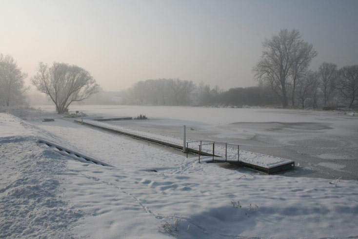

W Marinie Lasoki w K.Koźlu http://www.lasoki.eu/o_marinie_5.php wykonali pływaki z styropianu budowlanego, który wzmocnili siatką i klejem tynkarskim.
Komentarz: Pomost w M.Lasoki 2008 rok.
Do nadal wygląda dobrze stan pływaków.

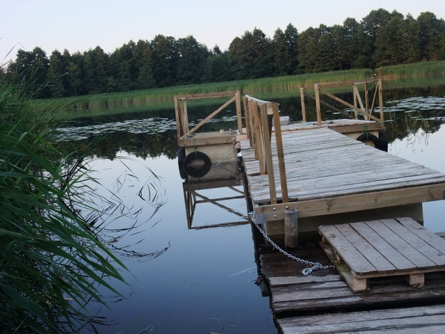

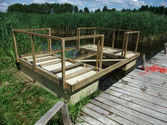

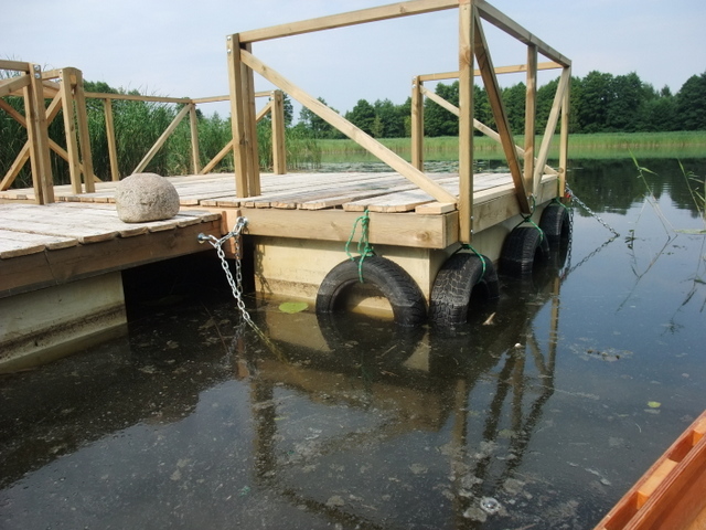

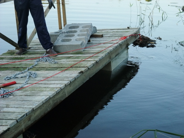

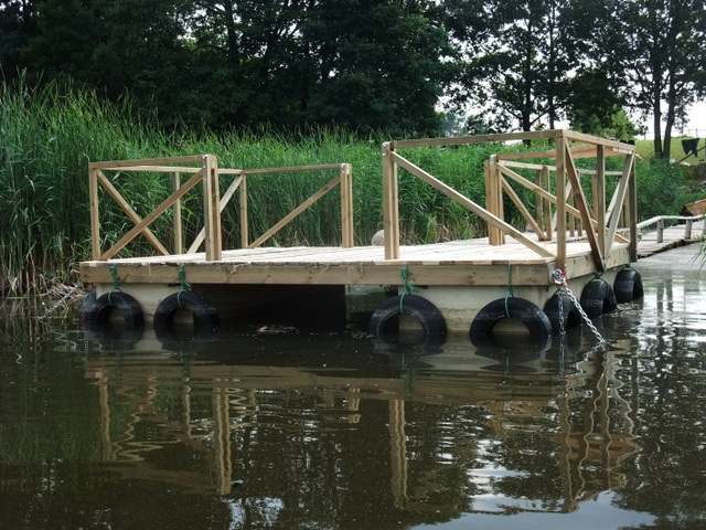

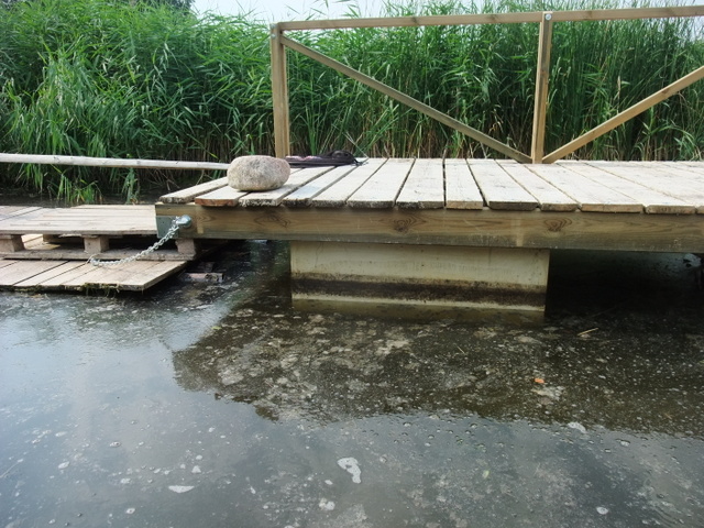

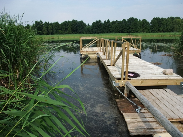

Pomost już pływa - wyspa 4x2,7m oraz jeden element trapu 6x1,7m.
Wykonanie tych elementów na gotowo wyszło 8tys zł ale większość desek pokładu jest stara. Dość drogi sposób.
Uwagi:
element 6x1,7 wyraźnie sie chybie i skręca- zamiast 2 pływaków 1,5x1x0,5 na końcach powinny być 4 mniejsze usytuowane podłużnie.
Wyspa ma 2 pływaki 2,5x1x0,5 i jest stabilna.

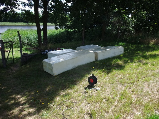

Robocizny własnej nie wyceniając (bo to można różnie) wyszło:
Tarcica na konstrukcję strugana impregnowana sosna 900
Styropian najtwardszy EPS200 4,5m3 320zł/m3 = ok 1450
transporty ok 500
zywica epoksydowa ok 17kg + tkanina rowing 30m2 ok 700
3 płyty jubo jako kotwice ok 150
łańcuchy szekle kłódki do kotwic - ok 350
najęci montazyści - demontaz starego i montaż nowego 3dni - ok 700
najęty traktor do wyciągnięcia starych pali - ok 100
klej do siatki 150kg - siatka 60m2 - narożniki - ok 600
12 desek do uzupełnienia pokładu - ok 150
kątowniki stalowe 80szt *4=320
wkręty i gwoździe - ok 150
RAZEM 6070zł
Fotki jutro.

PostNapisane: 30 lip 2013, o 06:14
Dołączył(a): 17 lis 2010, o 20:05
Posty: 46
Otrzymał podziękowań: 6
Uprawnienia żeglarskie: żadne
sorki za post pod postem ale dziś edycja już niedostepna
DSCF0567-001.JPG [ 182.53 KiB | Przeglądane 6818 razy ]
DSCF0577-001.JPG [ 194.07 KiB | Przeglądane 6818 razy ]
DSCF0608-001.JPG [ 154.87 KiB | Przeglądane 6818 razy ]
DSCF0650-001.JPG [ 182.47 KiB | Przeglądane 6818 razy ]
DSCF0682-001.JPG [ 201.42 KiB | Przeglądane 6818 razy ]
DSCF0684-001.JPG [ 172.85 KiB | Przeglądane 6818 razy ]
DSCF0685-001.JPG [ 176.94 KiB | Przeglądane 6818 razy ]
DSCF0689-001.JPG [ 171.68 KiB | Przeglądane 6818 razy ]
Za ten post autor stypio otrzymał podziękowanie od: Wojciech
